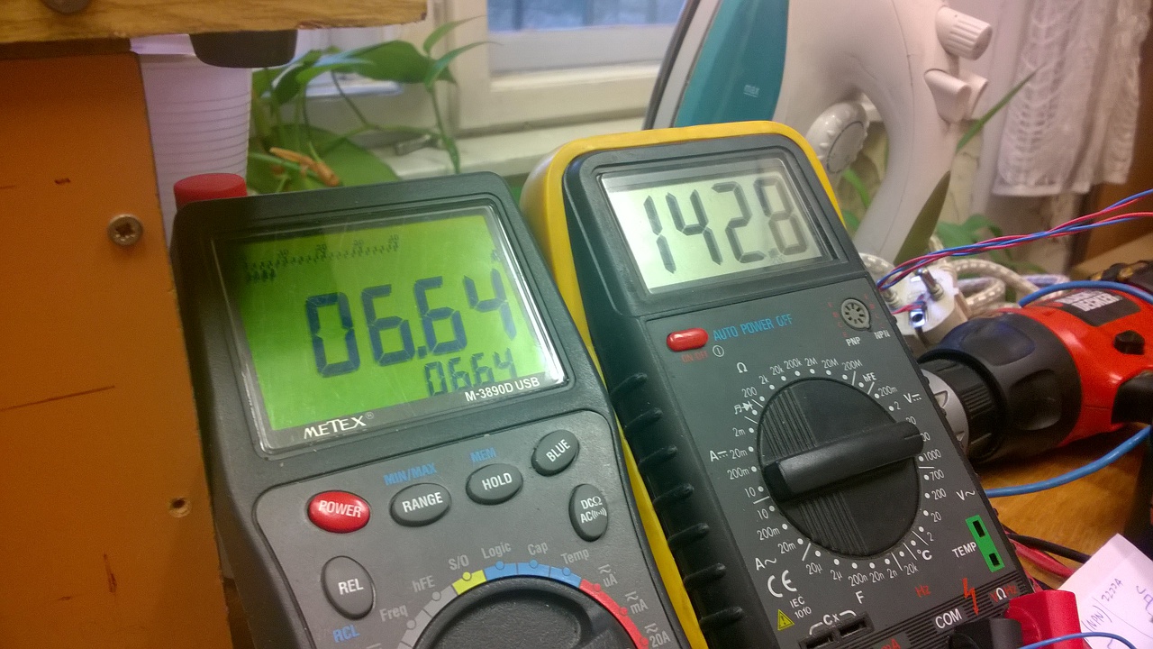

@katt:
2x2nF zvs és + tixó és szigetelőszalag légrés: 948W
...és az üresjárata.
A hozzászólás módosítva: Jan 23, 2016

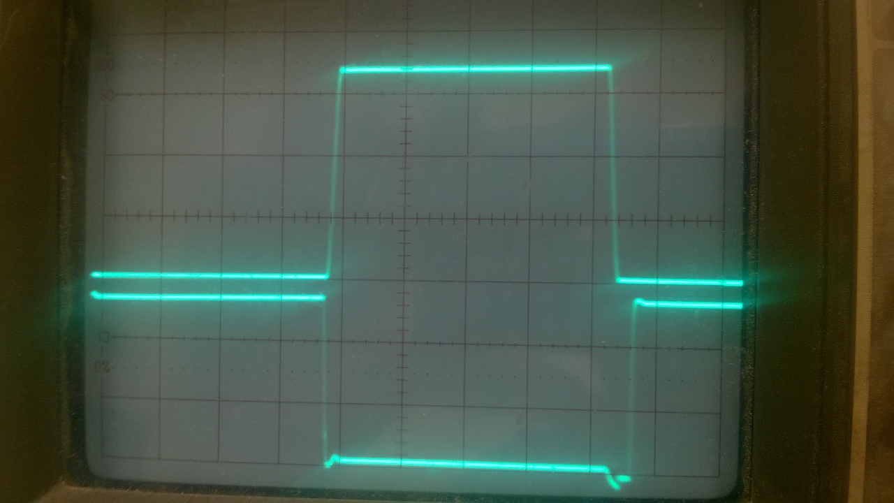

(#) (Felhasználó 46585) válasza Transztyuszeres hozzászólására (») Jan 23, 2016 /
Majdnem jó, még van egy kis visszakunkorodás. Most mit csinál üresjárásban? Milyenek ezek a jelek?

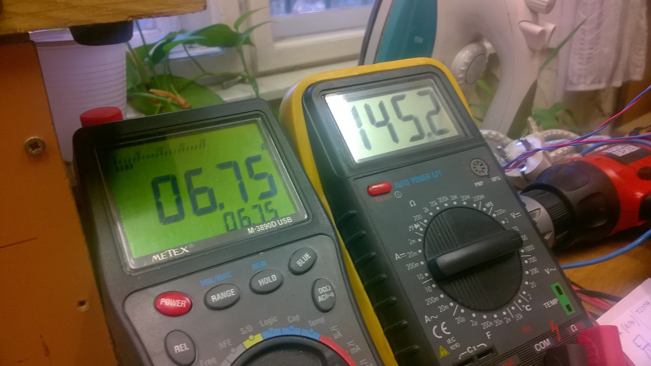

(#) Transztyuszeres válasza (Felhasználó 46585) hozzászólására (») Jan 23, 2016 /
Még egy réteg szigszalag:
Üres/terhelt (980W)
Üresjáratban a kimeneti fesz. felkúszott 173V-ra..

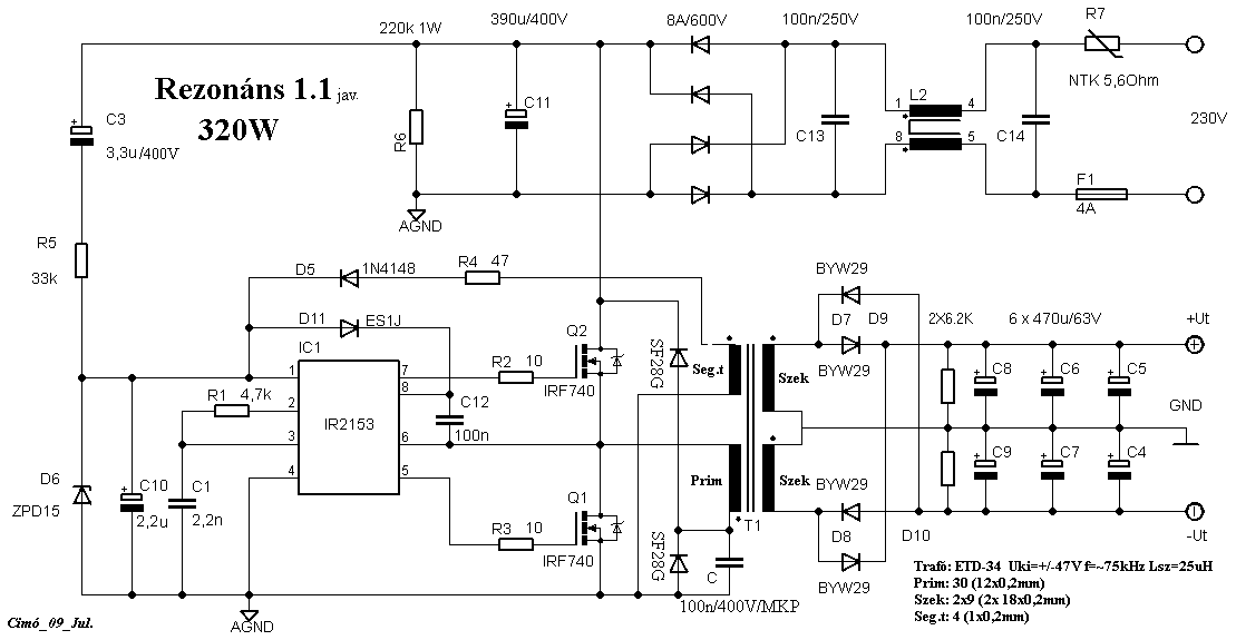

(#) gazz hozzászólása Jan 23, 2016 /
A bal alsó sarokban jön be a 220V.
A csapott sarkú négyzet a graetz.
A kerekített sarkú elemek a kondik, a négyzetesek az ellenállások.
A rajzon a graetzek fordítva vannak, mint kellene, de itt nincs hiba, a beültetésnél jól csináltam, az ic.nek megvan a 15V.
A trafó toroid. 30 menet a primer, 12 menet a szekunder. A segédtáp 7 menet.
Az induktivitása terheletlenül 42 mH, ha a szekunder oldalt rövidre zárom, segédtápot is, akkor 28.
Erről a kapcsolásról van szó
A nnyi különbségggel, hogy a másik cimopata tápból átvettem az ic tápellátását biztosító részt. Nálam nem c3, r5 adja az indítást, hanem egy irf730-as emitterkövető.
A bekapcsoláskor a trafó felzümmög, aztán öt másodperc és elfüstölnek a nevezett ellenállások.

(#) ferci válasza gazz hozzászólására (») Jan 23, 2016 / 1
A trafó méréseid kapásból rosszak. 42, 28 mH???? 42 uH pedig nagyon kevés lenne, 28 uH szórt elfogadható LENNE.
Olvasd el a cikkét is, nagyjából miket kéne mérned.
Kérdés, hogy az emitterkövetőd is jól működik-e a füst miatt.
A zenereket is fordítva jelölted.
Teszteld le a cikke szerint trafó nélkül, mindkét fet source gnd-n, gate jelek milyenek, megvannak-e.

(#) gazz válasza ferci hozzászólására (») Jan 23, 2016 /
Elolvastam a cikket. A trafónak úgy kell lennie 25 uH-nek, hogy a szekundert rövidrezárjuk.
nekem 28. Ez szerintem nem elképesztően rossz.
A jeleket lemértem segédtáppal, szkópon. Azok rendben voltak.
12V-os segédtápot használtam.
Ezután lemértem a tápellátást, 220V-ról.
Rendben volt, az IC megkapta a 15V-ját. Pontosabban 15,5-öt. Hozta amait kell.
Ezután beraktam az IRF740-eket.
Ekkor füstölt el.
