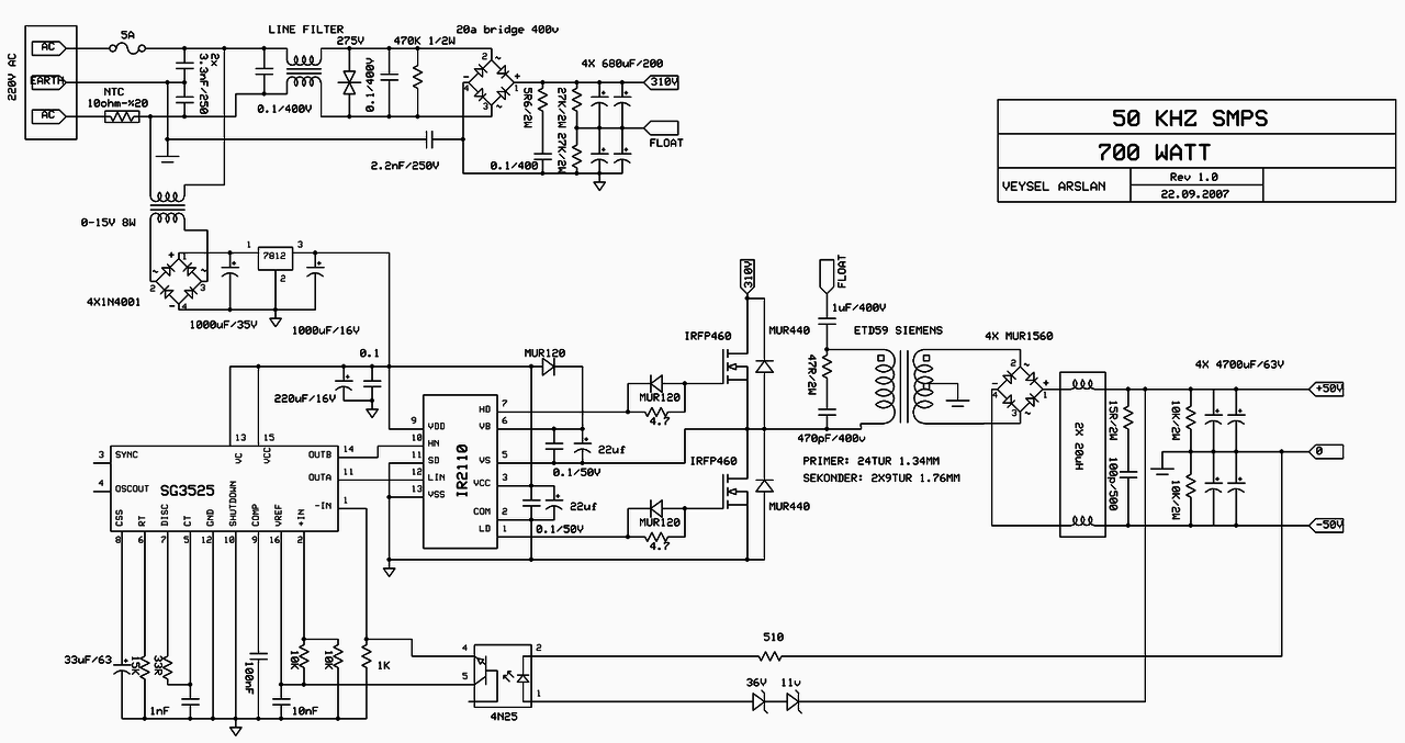

(#) vteo válasza Bassmester hozzászólására (») Feb 9, 2016 /
Nem olyan rosszak ezek a meghajtó áramok.
A deadtime miatt nem javasolt 60kHz felé menni.
pl egy Qgt=100nC esetén I=Qg*f Kb Ez kb 6mA
Ha a deadtime miatt 40% számolunk csak (nem 50% kitoltéssel) A booststrap FET min 40mA tud, tehát lesz 16mA átlagban ez 250nC FET meghajtását is el tudja látni.
A másik korlát lehet a 180/260mA (ez 1-2A meghajtást tud néhányszor 10nsec-ig). Ilyen deadtime mellet ez is nagyon sokra elég.
Nem megkerülvre a kérdést, bootstrapot nagyon könnyű létrehozni Egy ES1J diódával elidulsz az IC tápról majd rá egy 1µF kondira Itt elő álla a kívánt tápfesz. A kondi másik lába a félhid közepére (bocs a laikus leírásért)
Erről tudsz egy emitter követőt táplálni ( ami akár 4A áramokat tud)

(#) Bassmester válasza vteo hozzászólására (») Feb 9, 2016 /
Oké, köszi. Nem szeretem határértékre méretezni a dolgokat, és az ícétől a négy fetig is előnytelenül hosszúak lennének a vezetősávok. Ezért kell szerintem fetenként egy komplementer.
A bootstrapot diódákkal fogom kipróbálni, ahogy írtad is... Szerinted hogyan kell berakni a diódákat? A VB1-VB2 lábakon átvezetve, vagy direktbe a Vcc-ről a felső oldali meghajtók lokális puffereire?
Értem, köszi. Ha mégis arra vetemednék, mi baj lehetne? Bezavarna a bootstrap meghajtónak?
Itt van, hogy nagyjából hogyan képzeltem el, de akkor inkább nem ejtem útba a VB-ket.
Még egy javítás...
Kb ilyen lenne a VB-ket kihagyva. Szerinted jó?

(#) vteo válasza Bassmester hozzászólására (») Feb 9, 2016 / 1
Nekem tetszik az elrendezés.
Amiért nem gondolom, hogy jó párhuzamosan a bootsrap FET-tel az az, hogy ha a FET maradék feszültsége kisebb mint a dióda nyitófesze akkor hiába lesz ott a dióda. (és ez elég valószínű)
A 10µF egy kicsit eltulzottnak találom. (én maradnék egy jó minőségű 1µF-nél)
bootstrap_kapacitás_kalk
Értem világos, köszi szépen. Ja, oda mlc kondi megy, X7R (1206)
Van 1µF-os is, ugyanekkorában.
