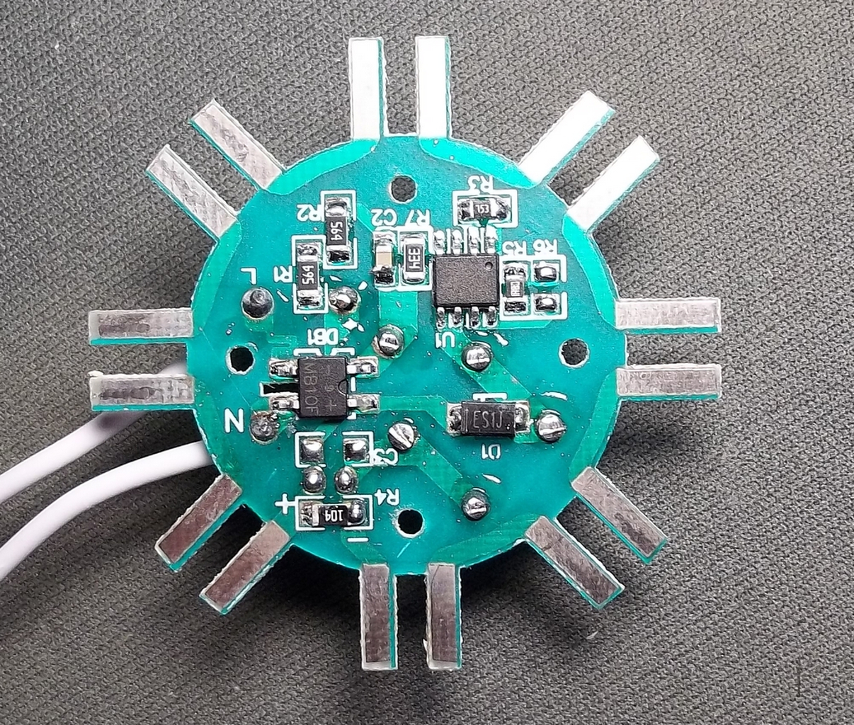

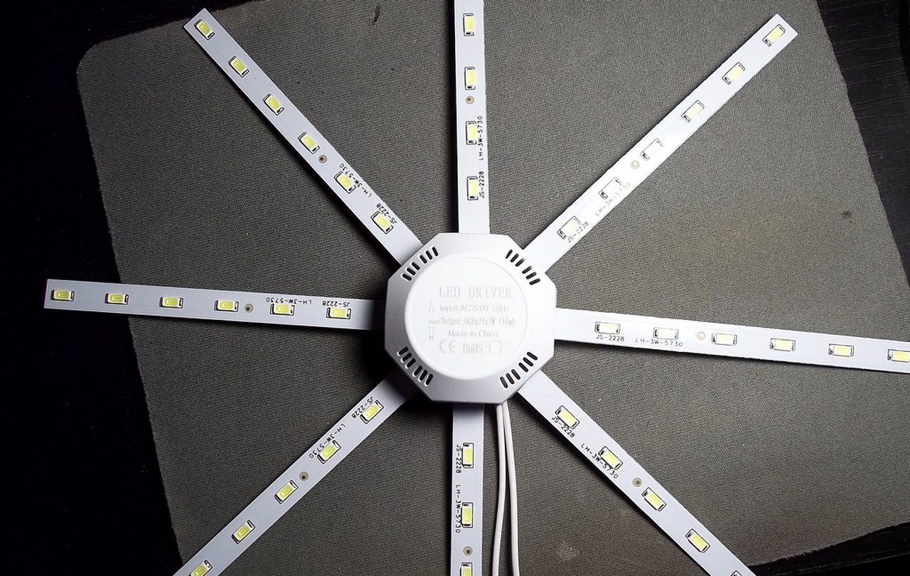

Hogy ne csak a Transzi blogja pörögjön. Egy egyszerű step down megoldás a kínaiaktól 20W-nyi LED-hez. A késztermék annyiban különbözik csak az adatlapi elrendezéstől, hogy C2-re és C3-ra is tettek még egy kisütő ellenállást. Ezzel is csak annyi a baj hogy nincs leválasztva, így nem tanácsos tapogatni.

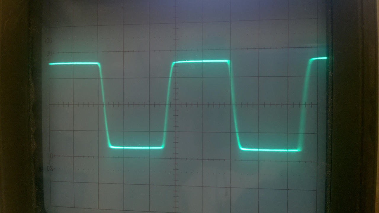

(#) Transztyuszeres hozzászólása Feb 8, 2016 /
Egy kérdés: (folytatom a blogom)
Leteszteltem a trafómagot éles 230-ról és 48 fokos egy óra után 160V-al 100kHz-en, 153mT gerjesztés mellett.
Akkor ez milyen anyag lehet?
(szkóp fotó a trafóta kötve: 2us/DIV, uncal kb. 100V/DIV)
