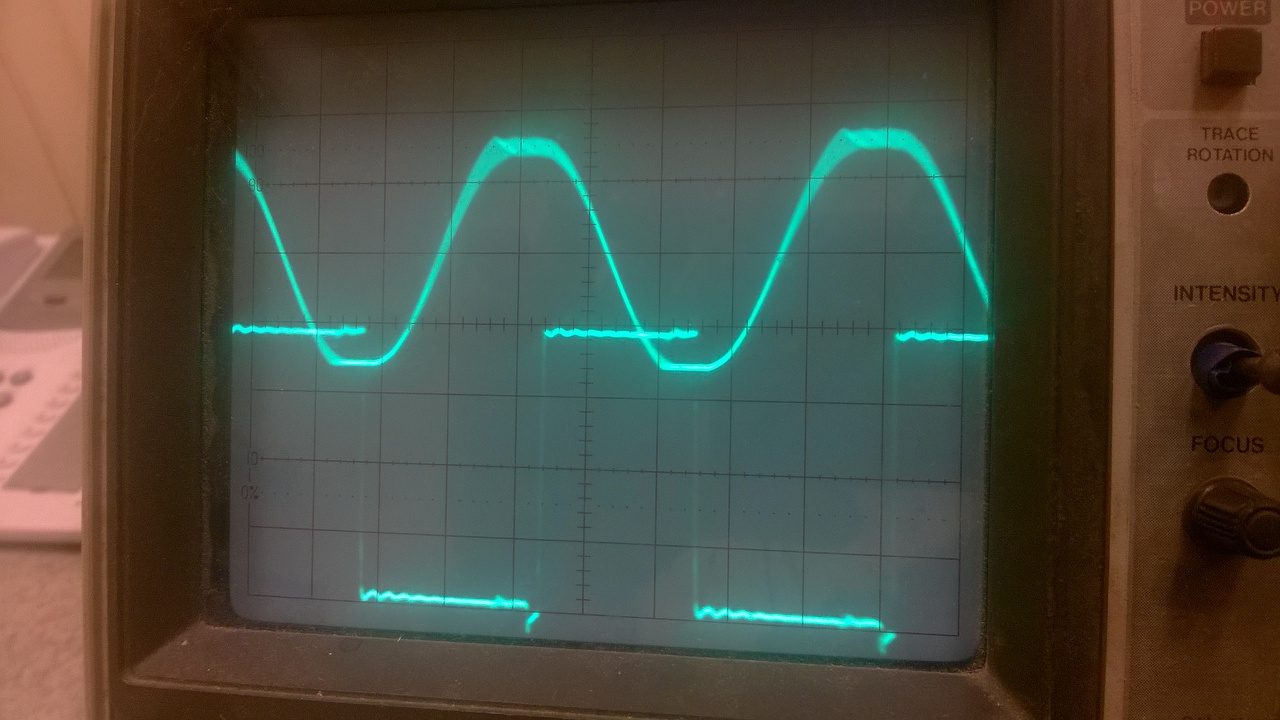

Jelenleg ilyen a korábban belinkelt trafóval:
Crez:2x100nF
5us, 100V, 5V/DIV (üresjáratban és terheléssel)
A hozzászólás módosítva: Márc 15, 2016

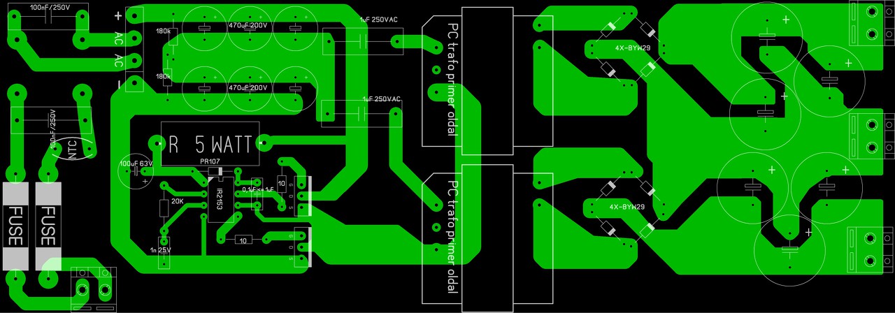

Kicsit javítottam a nyákrajzodon. Volt benne hiba pl.: felső fet meghajtóra 100nF vagy 1µF-ot szoktak tenni oda te 100µF-ot tettél, alsóra meg 100nF-ot. Megcseréltem őket, most már minden a helyén van.
Zárlatvédelem egy áramváltó tekercsel lehetséges még vagy egy olyan fet meghajtót rakni bele amibe van áramvédelem.

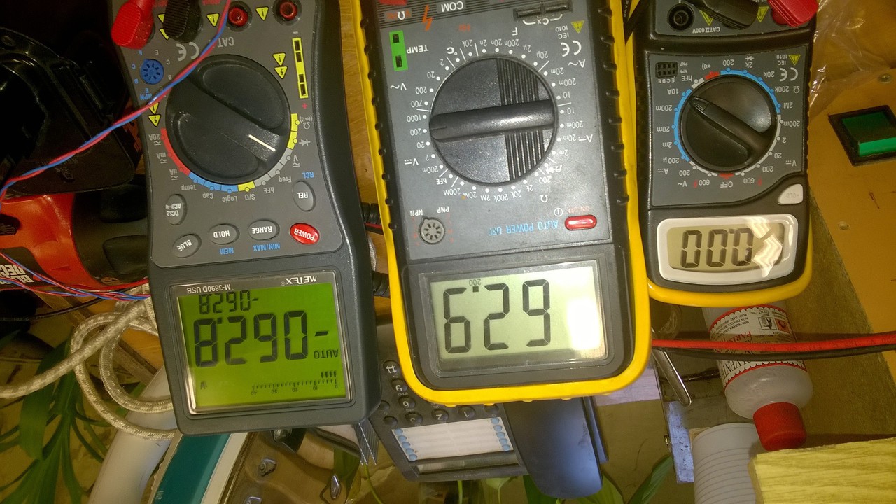

Lepróbálva. Egyelőre félsiker. 960W-on korlátoznak a diódák, videón nem látszik(kép).
IRS teszt 960W korlátoz
Legyek olyan bátor és vegyem ki a diódákat?
Vagy csökkentsem a szórásit?
(5us, 100V, 5V/DIV)
