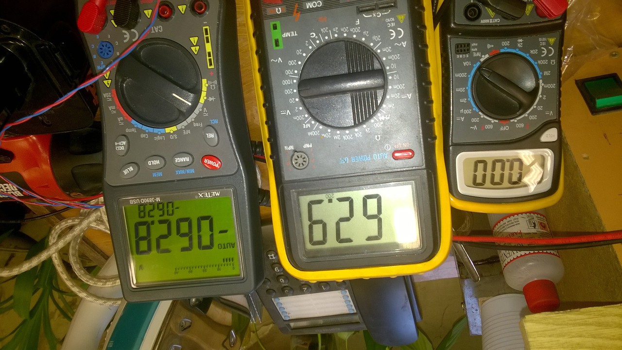

![]() Videó: IRS teszt Utolsó képen látható ellenállásokat bekötöm holnap. Meg lesz a 9A/1000W. A hozzászólás módosítva: Márc 15, 2016

Lepróbálva. Egyelőre félsiker. 960W-on korlátoznak a diódák, videón nem látszik(kép).
IRS teszt 960W korlátoz Legyek olyan bátor és vegyem ki a diódákat? Vagy csökkentsem a szórásit? (5us, 100V, 5V/DIV)
