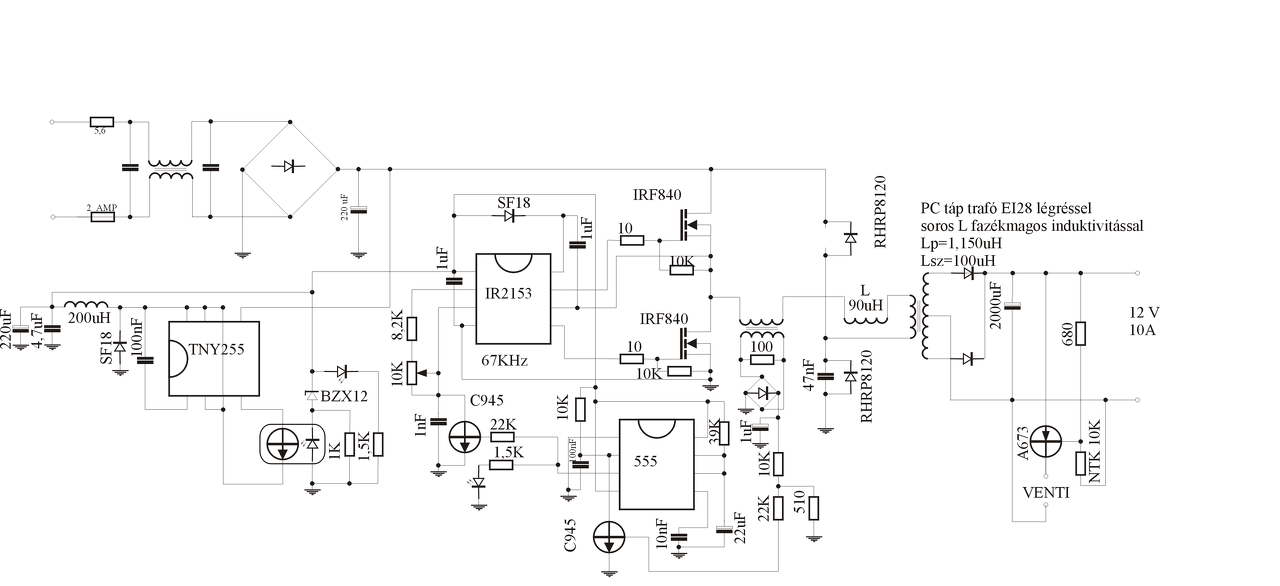

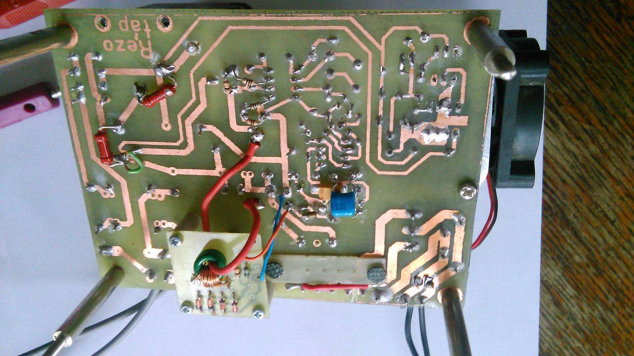

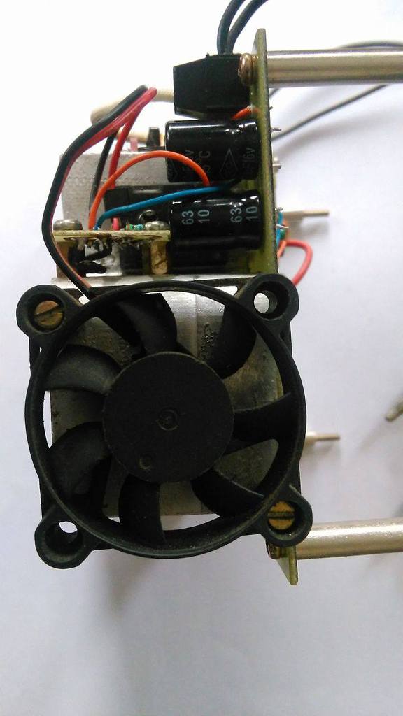

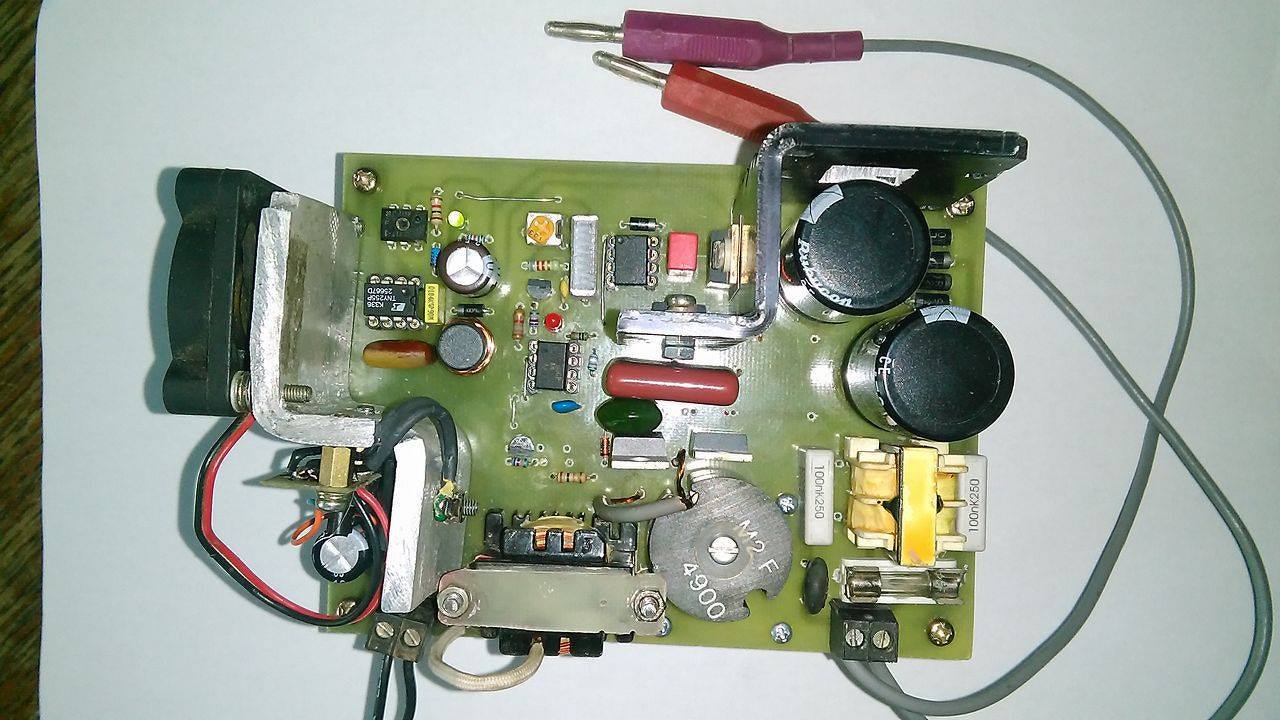

(#) glaci hozzászólása Márc 16, 2016 /
Korábban már írtam, hogy Pc táptrafót szétszedtem és áttekercselés nélkül, légrést beletéve és kiegészítve egy fazékmagos induktivitással csináltam egy jó ZVS tulajdonságokat mutató tápot.
Skori megemlítette, hogy jó lenne ha felraknám a kész áramkört. Akkor még csak darabokban volt. Azóta kiegészült rövidzárvédelemmel, és egy fordulaszabályozott kis ventilátorral, amit a dióda hűtőbordájának a hőmérséklete szabályoz.

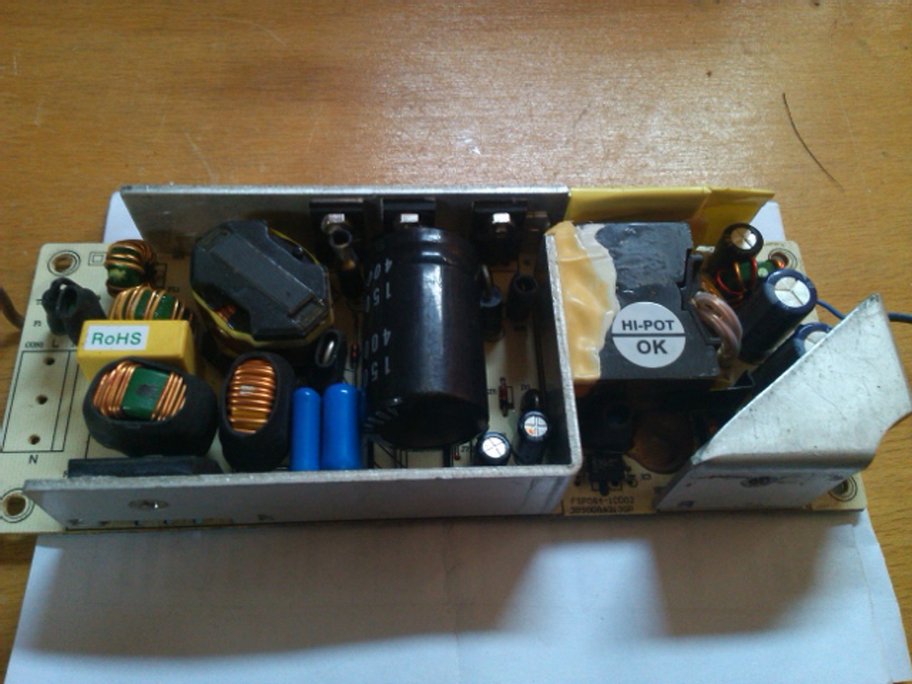

(#) Edimax hozzászólása Márc 17, 2016 /
Üdv : Volna egy kissebb kérdésem hogy ezt mi csinálja. Kis vid :
Kondik cserélve, de a hiba maradt. Tranyók átmérve jók. A 2 ic cserélve, de maradt a hiba.
Tehát villog mint egy irányjelző.
Mi lehet esetleg.
(#) Buvarruha válasza Edimax hozzászólására (») Márc 17, 2016 /
Tipikus eset a vezérlő IC VCC feszültségének instabilitása döglött kondi miatt.
(#) Edimax válasza Buvarruha hozzászólására (») Márc 17, 2016 /
Köszi. Mind cserélve lett. Pontossabban mit nézzek átt még.
Egy rajz kellene, jelenleg semmit sem tudni arról a tápról.
Rajzot nem találtam, esetleg itt van 2kép róla. Lehet nem sokat segit. Hátha.

(#) glaci válasza olahtamas hozzászólására (») Márc 18, 2016 /
Az előző oldalon felraktam egyet. Itt a nyákterv. Remélem a kapcsolási rajz alapján tudod értelmezni, mert ne mindenhez rendeltem értéket. Ha van kérdés, kérdezz!

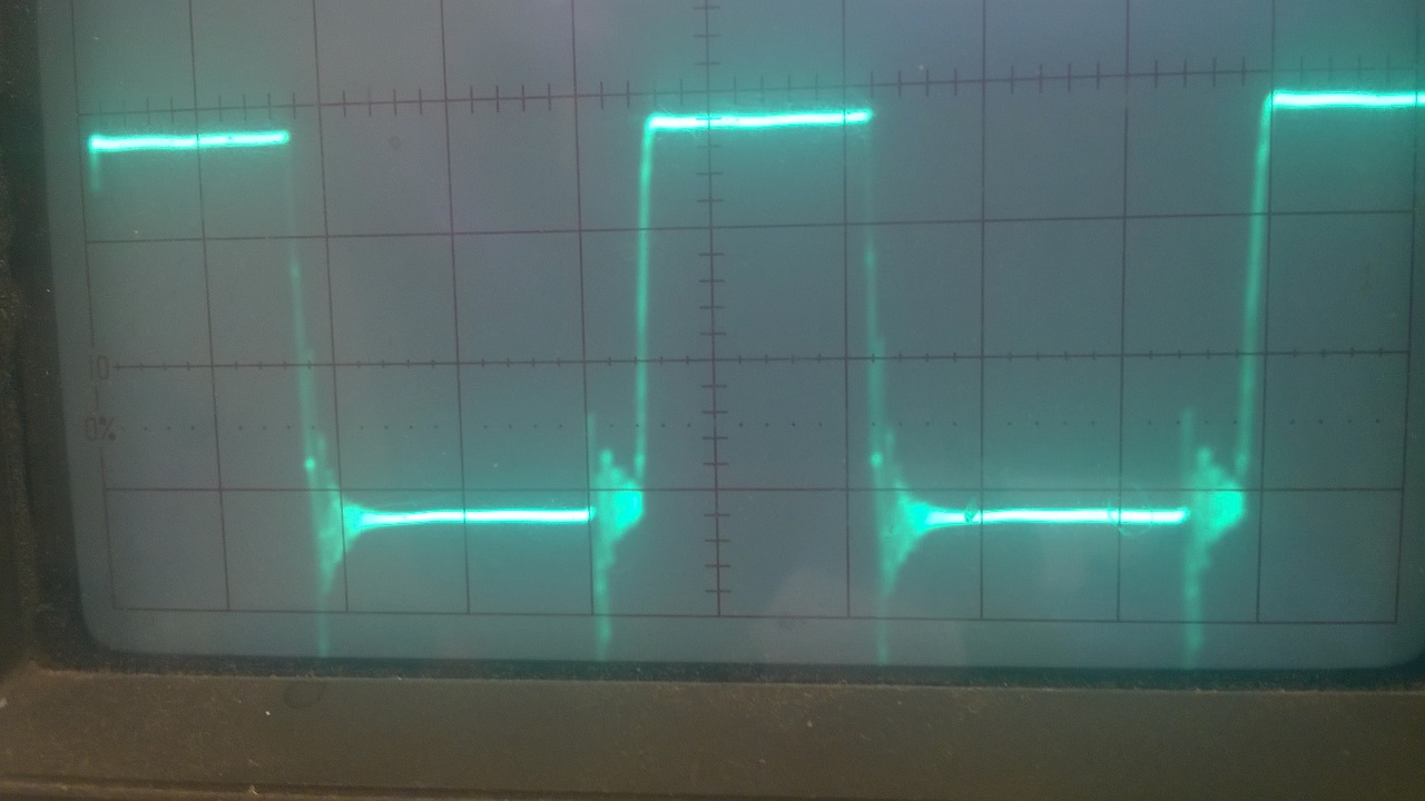

(#) Transztyuszeres válasza Transztyuszeres hozzászólására (») Márc 18, 2016 /
Bekötöttem a feteket, azzal is tilt kondira.
Felső oldali Gate jel ilyen: 2us, 5V/DIV (üresjáratban és terheléssel)
Látszik hogy a BC846 nem remekel annyira, mint az MMBT...

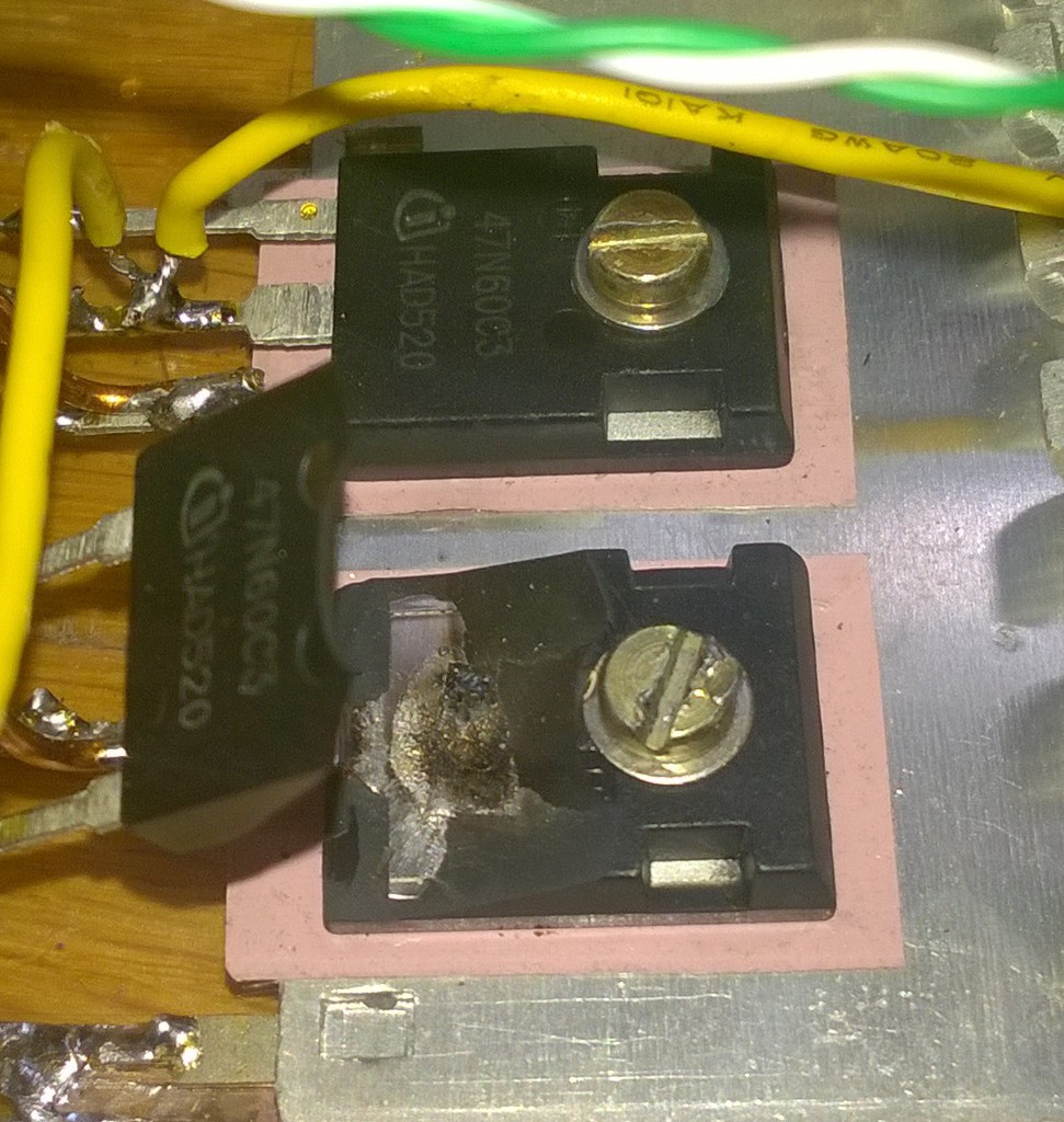

Váratlan esemény: egy nagy csattanás (képek).
eBay-on JK_PARTS nevű felhasználó feketelistára került!
A felső oldali is elszállt. Totál rövidzárlat.
Belseje: (szétszedtem satuval, hátha valakinek tanulságos)
Ja igen; eBay-es kínai SPW47N60C3-ról van szó.
Eredeti adatlap: Bővebben: Link
A hozzászólás módosítva: Márc 18, 2016
(#) Buvarruha válasza Transztyuszeres hozzászólására (») Márc 18, 2016 / 1
Egyáltalán nem tűnik kicsinek a belseje, nem hinném, hogy a fetek és a millió IC hibája, hogy nálad folyton szédurrannak. Ha úgy tervezel autót, hogy kanyarban vagy felborul vagy nem és akkor jó, ha nem borul, ne lepődj meg, ha összetörsz néhányat..
