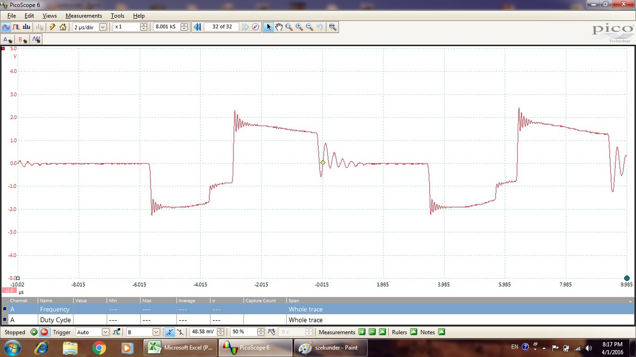

Szia Transztyuszeres. Próbáltad valahogy megnézni a jelformát a príméren? Ha vissza emlékeztek egy pár oldalal előbb mennyit jajgattam, hogy hirtelen forrósodik a trafó, és még a 3A/mm2 áramsűrűségnél is gyúl meg, de hát minden rendbe van, mígcsak nem mértem egyet a príméren, és nem láttam, hogy az egyik periodusban (remélem jól mondom) hosszabb az idő mint a másikban, ami egyenáramot jelent a tekercsre nézve. Lasd trafo primer 6A terheles fotót.
Azután tettem egy kísérletet. Megtekertem a trafót szorosra, mert addig csak osztott csévét haszmáltam, és sorba kötöttem a prímérrel egy tekercset, hogy meglegyen a kellő szórt induktivitásom, és ugy már nem melegedett, habár a problémára csak azután jöttem rá vélletlenül. Lásd a primer nem melegedik fotot, és ugyanakkor jól látszik, hogy a felső félidő hosszabb mint az alsó. Gondolom, a beiktatott tekercs annyit késleltetett az áramon, hogy azért nem forrósodott már. Melegedni melegedett, és a gerjesztésem is elég magas volt ugy 0,19T, és kértem tőlle az 550W folyamatosan venti nélkül ugy kb. 10 percet.

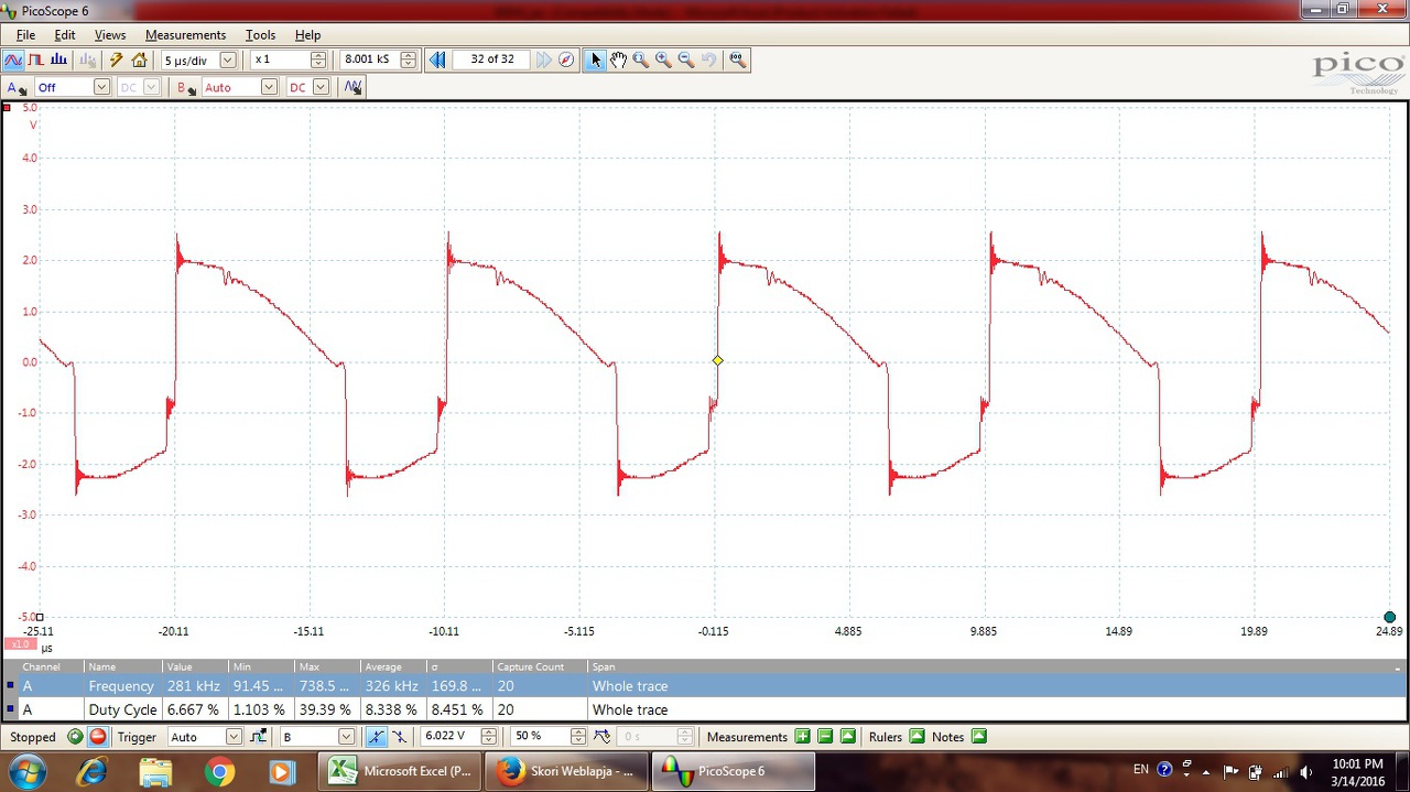

És akkor a hiba feltárása. Teljesen véletlenül rábukkantam, hogy mikor eldurrant vólt az árramkör, és ki cseréltem benne ezt azt, valahogy elfelejtettem becínezni a gyorskisütő diódák egy egy lábát. Ja, most villant be, nem teljesen véletlenül jöttem rá a dologra, hanem gondoltam, hogy hasonlítsam össze az IRS27951 ből kijött jelet, a fet gate jelével. És hoppá, nem stimmelt. Miután becíneztem az 1N4148 lábait, igy nézett ki a jel a príméren (LLC trafó prímer fotó)
Aztá félre tettem az egészet, mert megépítettem egy aktív pfc-t, és kezdődik a buli elölről. A PFC valahogyan plug and play módra müködött, csak át kellett tekerni a trafót 390V ra. 0,16T gerjesztéssel ETD39 mag, 25 menet a príméren (1,13mm2 húzalkeresztmetszet = 9szál*0,4 drót), 12 menet szekundér (12 szál*0,4 drót) itt külön köszönet Skorinak az online trafó méretezés táblázatának, sokat segít. Szoros csatolás 3,8uH szórt amit kiegészítettem 32uH ig egy tekercsel. Müködik is a dolog, csak zümmög csúnyán a trafó, és nagyon ronda a jelalak a príméren. Lehet mégis osztott cséve kellene? mert túl nagy a segédtekercs 29uH. Lásd primer fotót.

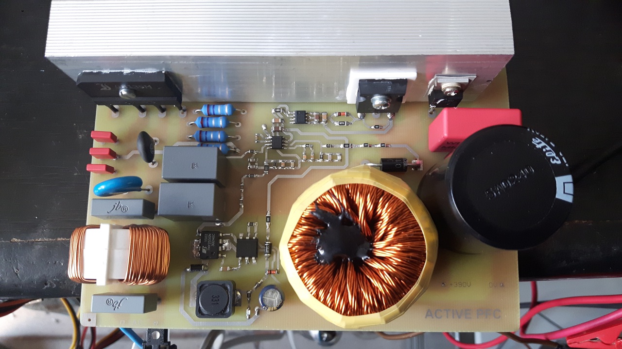

(#) FRobert válasza c27 hozzászólására (») Ápr 2, 2016 / 1
Szia. A napokba építettem, egy aktív pfc-t, amit merek ajánlani, mivel elsőre müködött is. A Texas Instruments UCC28019s ic-ről lenne szó, és az a remek az egészben, hogy van a gyártó honlapján hozzá számoló tábla is. 3kW teljesítménynek mindenképp tegyél hozzá egy fet meghajtót is (én TC4422 használtam), na meg kellő teljesítményű fetet (feteket).

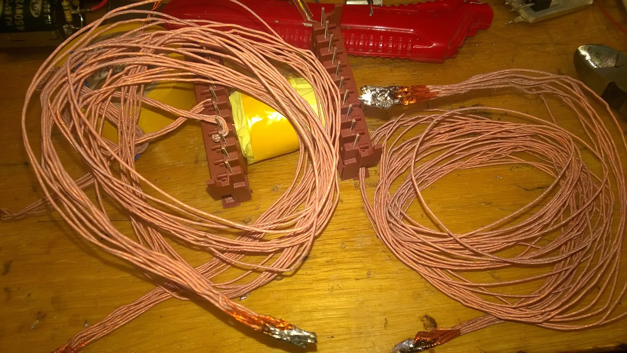

Szerintem nálad a 0.4-es dróttal volt a gond, azért nem melegedett szoros csatolással.
Írtam itt is meg a cikkemben is, hogy szigorúan Litze(0.05) huzalt kell alkalmazni szórótrafó esetén, mert nagy lesz az örvényáramú veszteség.
A trafón meg a kondi miatt egyenáram nem folyhat...
(#) FRobert válasza Transztyuszeres hozzászólására (») Ápr 2, 2016 /
Ti honnan szerezitek be a litze huzalt, mert nállunk nem láttam sehol (én erdélyből vagyok Brassó). Skin hatás azért nem lehet mert 100kHz en 0,2mm a mélység, ugy hogy a 0,4es huzal jó. Én az egyen áramot úgy értettem, hogy az egyik félidő hosszabb volt mint a másik, ami látszik jól a csatolt fotókon is. Lehet tévedek, és szeretném is ha kijavítana valaki akinek több ismerete van az elektrónika terén. Később beugrok a mühelybe, és kipróbálom ugyanezzel a drótfelállással egy szórótrafót készíteni.
(#) Transztyuszeres válasza FRobert hozzászólására (») Ápr 2, 2016 /
Skin hatás vesztesége nem egyenlő az örvényáramú veszteséggel, a kettő két különböző dolog...szóval a 0.4 nem jó!
Litzét én maszekba szereztem 10eFt/kg-ért és sajnos nincs túl sok.
