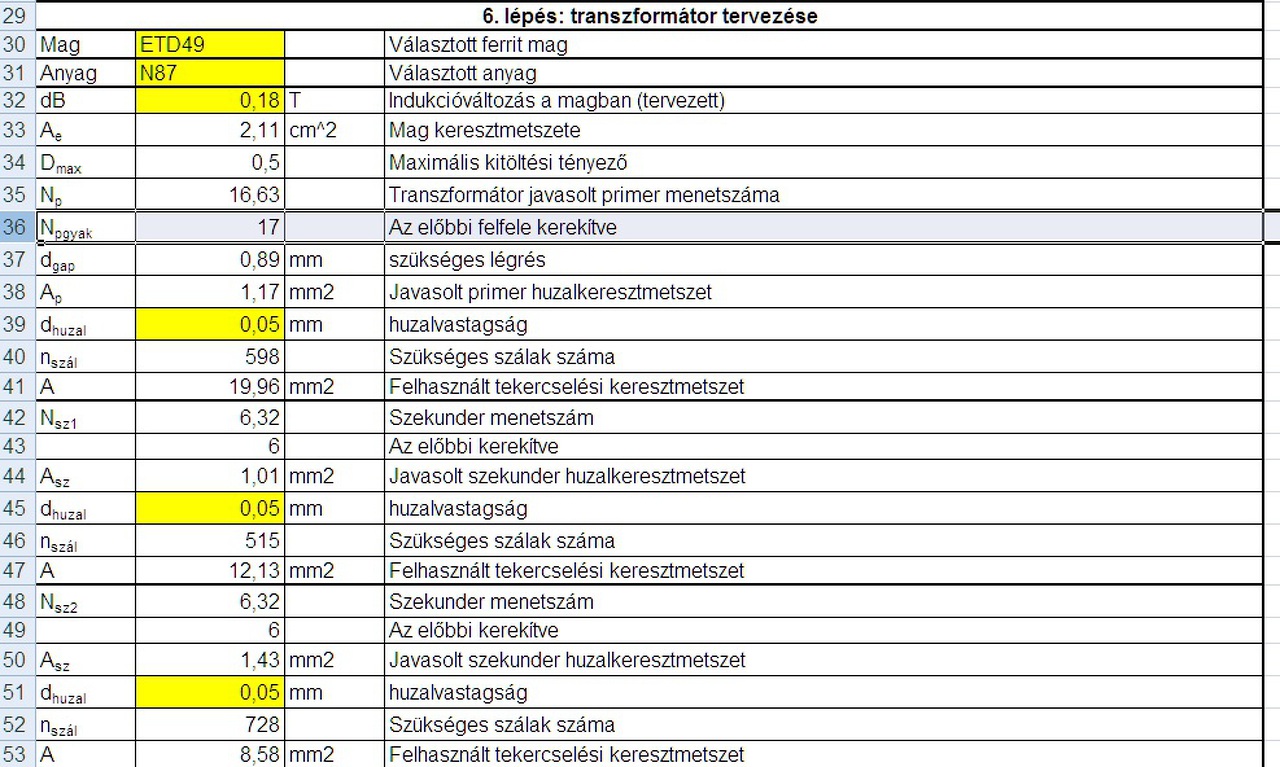

(#) Transztyuszeres hozzászólása Ápr 1, 2016 /
Valaki(k) átnézné(k), hogy jó lesz-e?

(#) voodoo válasza Transztyuszeres hozzászólására (») Ápr 2, 2016 /
B=0,24 értéket Én rendkívül soknak tartom. Nem lesz abból forrósodás?
(#) Transztyuszeres válasza voodoo hozzászólására (») Ápr 2, 2016 /
A menetszámot le szeretném vinni, mert így a huzal forrósodik,
nem is akárhogy, 1 perc alatt 100 fok fölé.
Azért bátorkodtam, de lehet lejjebb viszem, meglátom, mennyi Litze fér az ablakba majd.
0,2T jó?
Köszi az észrevételt!
A hozzászólás módosítva: Ápr 2, 2016
Hát, megmondom őszintén, nem próbáltam még ennyire magas indukcióval járatni magot mi történne.
Nálam 0.12...0.17 körül vége a dalnak. Valami 0.18 körül már ventilátoros rásegítés szükséges az én meglátásom szerint, de ez egy szubjektív vélemény. Én forrónak találom már azt is.
Ha a vas nem éri el a 75-80 fokot az már nekem jó. Kell a gerjesztés, nagyon a végét járja teljesítményben az ETD49 ezen a frekin.
Azon a hőmérsékleten teljesen jó ha mondjuk a tervezett terhelésnek a 3/4-énél jár. Egy áramváltóval pedig teljes kivezérléskor a közelébe kell dobni egy kis 40mm ventit, 8-12V-tal, és azzal lehet csalni egy max -15...-20 fokot a javára (ami tegyük fel 6V-nál már 600-as fordulaton csapna egy kis szelet neki)
Nem szeretnék ventit bele, főleg a trafóhoz.
0.18T:
Ki kell tapasztalnod, hogy 17 menettel mennyire fog melegedni, aztán majd megítéled hogy maradhat-e így, vagy még hosszabb drót kell bele? Viszint ugyebár a hosszabb drót, vékonyabb soratot kíván, ezért csökkenni fog a kivehető teljesítmény.
Jövő heti munkám, hogy feljebb viszem a frekit és összefogok 8db Litzét vagy 10-et szekundernek.
Azon gondolkozok, hogy ma beutazom a céghez, úgy sincs semmi dolgom itthon, ott a műhely, szkóp, műszerek, élmény , stb...
Az a baj, ha növelem a menetszámokat, akkor a szórási is nő...
