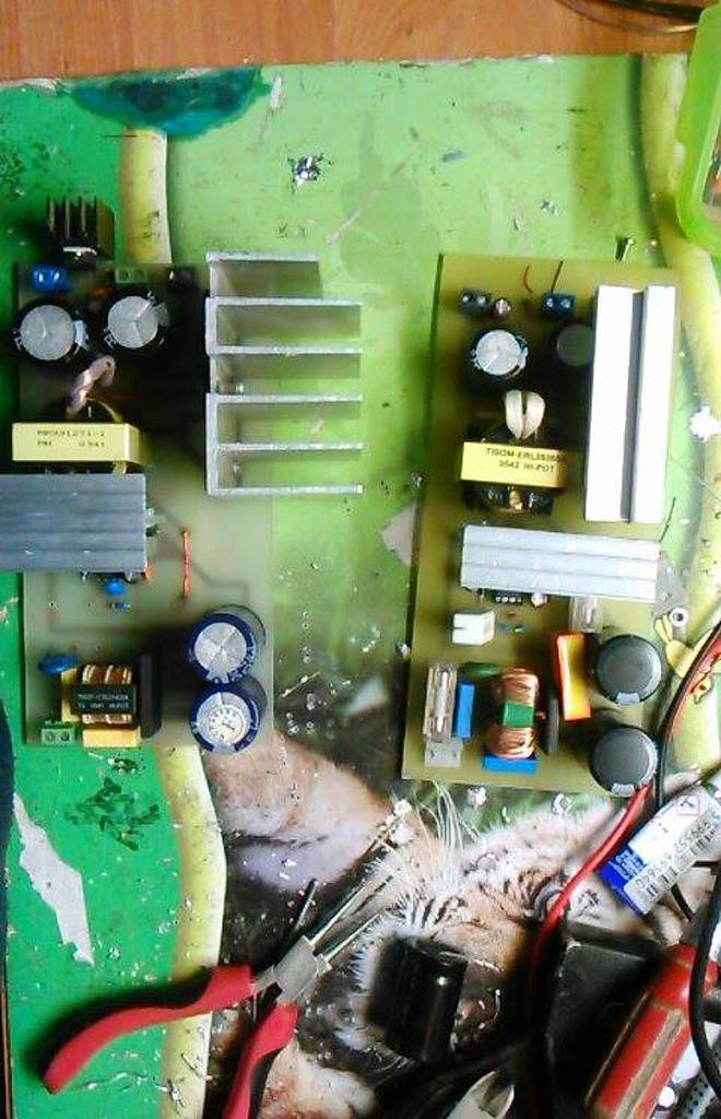

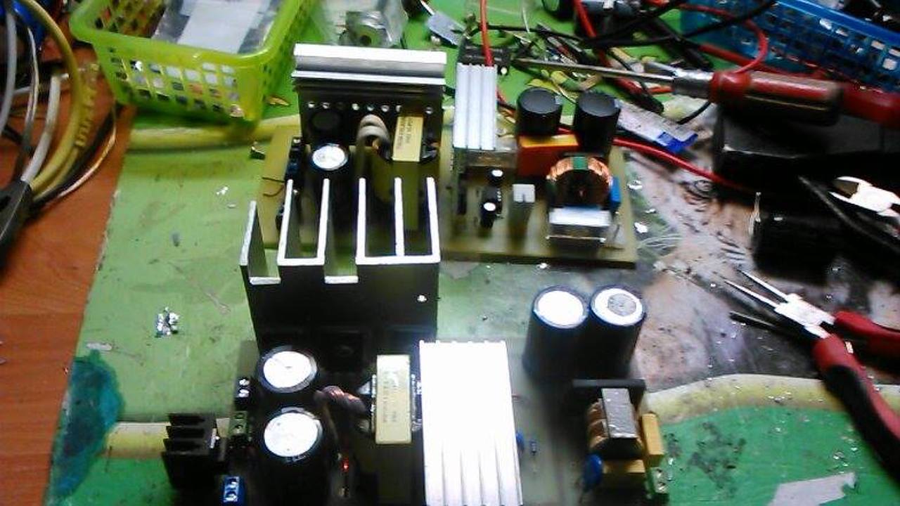

Nem új dolog, de most lett kész életem 2. kapcsolóüzemű tápja, igaz ugyan az a 2 de tanulni jó, ezzel készülök menni versenyre is szóval fontos volt ajó kinézet is, így ilyen lett.
Kinek mi a véleménye róla?
(#) kadarist válasza vipera1997 hozzászólására (») Ápr 9, 2016 /
Legközelebb a hűtőbordákat állítva szereld a jobb hőelvezetés érdekében. Egyébként jól néznek ki, gratulálok!
(#) vipera1997 válasza kadarist hozzászólására (») Ápr 9, 2016 /
Az a baj hogy 8cm magas lesz s doboz.
(#) gerleimarci válasza kadarist hozzászólására (») Ápr 9, 2016 /
Az a borda így van kitalálva, igaz a pc tápban ventivel van fújva.
(#) kadarist válasza gerleimarci hozzászólására (») Ápr 9, 2016 /
Na, erről van szó, ha nincs ventilátor, ami oldal irányban lefújja a meleget, akkor a hűtési hatásfokod jócskán lecsökken az állított bordás megoldáshoz képest.
Az igaz, de lévén bemutatódarabtól nem fogok azért tenni bele ventit. Elbírja a melegedést az a borda, igaz huzamosabb ideig nem egészséges neki.
(#) gerleimarci válasza vipera1997 hozzászólására (») Ápr 9, 2016 /
Fúrkáld ki a borda tetejét, hogy ne rekedjen meg alatta a meleg. Az egyik pc tápban is ezt a megoldást láttam.
(#) vipera1997 válasza gerleimarci hozzászólására (») Ápr 9, 2016 /
Nem egy rossz ötlet köszi!
Kap bele pár furatot.

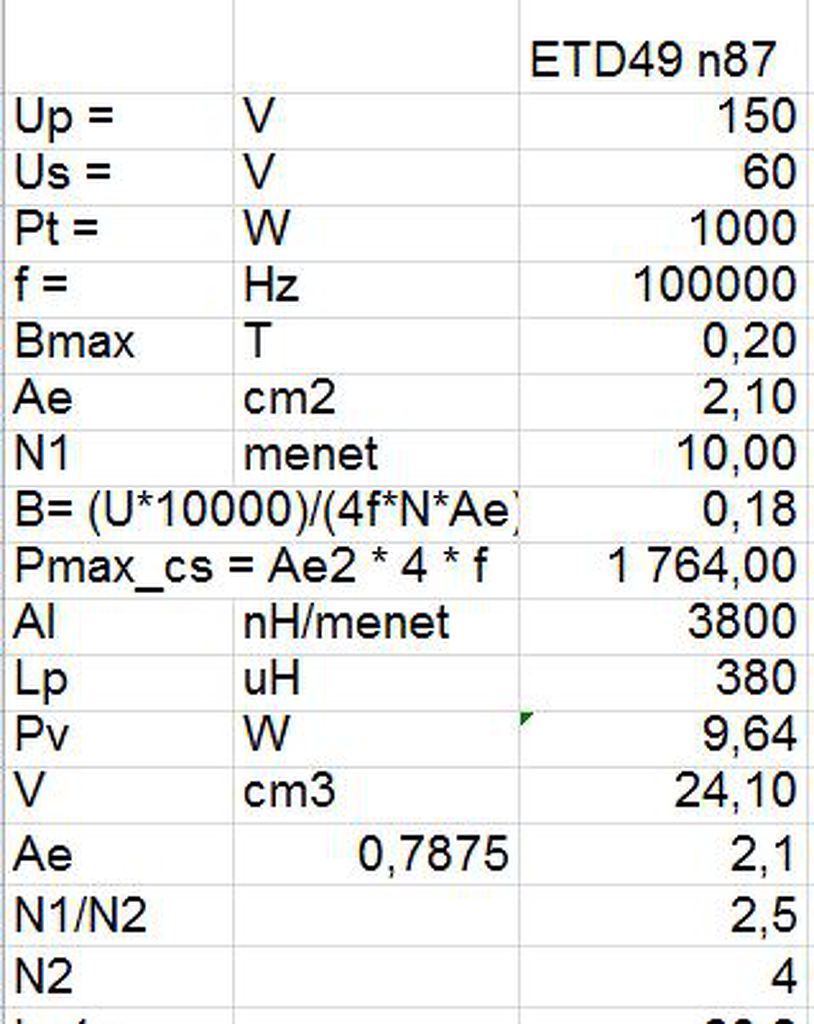

Egy gyors kérdés csak hogy biztos legyek magamban.Van nekem most kész tápom 55 khzen megy, etd49re akarok tekerni
számításba olyan jött ki hogy primer 10 menet szekunder 4 menet a szekundernek 60V ot szeretnék.Ezt milyen tekeréssel tekerjem?( laza,szoros )

(#) vipera1997 válasza vteo hozzászólására (») Ápr 21, 2016 /
Jelenleg LC szóval akkor maradok annál.A menetszámok valósak lehetnek?
(#) vteo válasza vipera1997 hozzászólására (») Ápr 21, 2016 /
Nekem jónak tűnik. (lásd a képen a számítást)
A B az 0,18 így 10W disszipál a trafó (1kW mellett)
Ha van még helyed a csévén akár lemehetsz B=0,1-re, igaz így meg a rézveszteséged lesz nagyobb.
Az LC rezonánssághoz 1kW és 100KHz-nél az Lr=23uH (ettől ne legyen nagyobb, inkább kisebb) és Cr=110nF. A 23uH szórt induktivitáshoz már majdnem szoros csatolás kell (lásd cimopata cikkét, 6. oldal)
Jelenleg 55kHzen megy, akkor visszaemeljem 100kHzre?
55 kHz-en ilyen menetszámok mellet a B=0,32. Az nem túl egészséges.
Ha felviszed a primer menetet 16-ra akkor lesz a B=0,2
55KHz-en az opt. rez.-hez Lr=41uH és Cr=200nF
