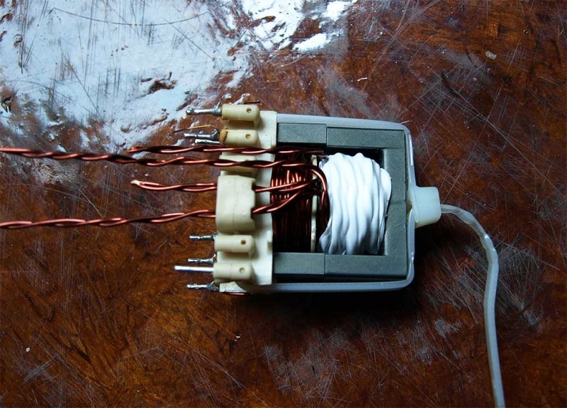

Viszont érdeklődtem pár napja egy bizonyos ferrittel kapcsolatban, azt mondtátok, hogy ETD29. Most szétszedtem, és ez a kép tárult elém. Így is használható még, vagy ez szándékosan ilyen és ez így a jó és ilyennek kell lennie? A vasmag közepén a kis kimarásra gondolok.
(#) pimi9 válasza hapro hozzászólására (») Jún 23, 2009 /
Tekerj rá 25-30-35 menetet, és mérd meg az induktivitását, ha nem túl kicsi akkor használható.
(Ha nincs induktivitásmérőd akkor így.)
Így ránézésre nehéz megmondani.
(#) martin96 válasza hapro hozzászólására (») Jún 23, 2009 /
pont ugyan ilyen mag vollt az én pc tápomban is.
(#) martin96 válasza martin96 hozzászólására (») Jún 23, 2009 /
De az alsó rész hasonlít arra.A felső nem.

(#) hapro válasza pimi9 hozzászólására (») Jún 23, 2009 /
Nem túl kicsi alatt mit értesz?
kb hány millihenrytől használható?
vagy mikorhenry?
0,15mH induktivitás van 12 menettel (ilyen már volt hozzá alapból, nem tekertem másikat). Az jó?
Akkor alapból olyan Al=1000 környékén van, jólesz ez neked.

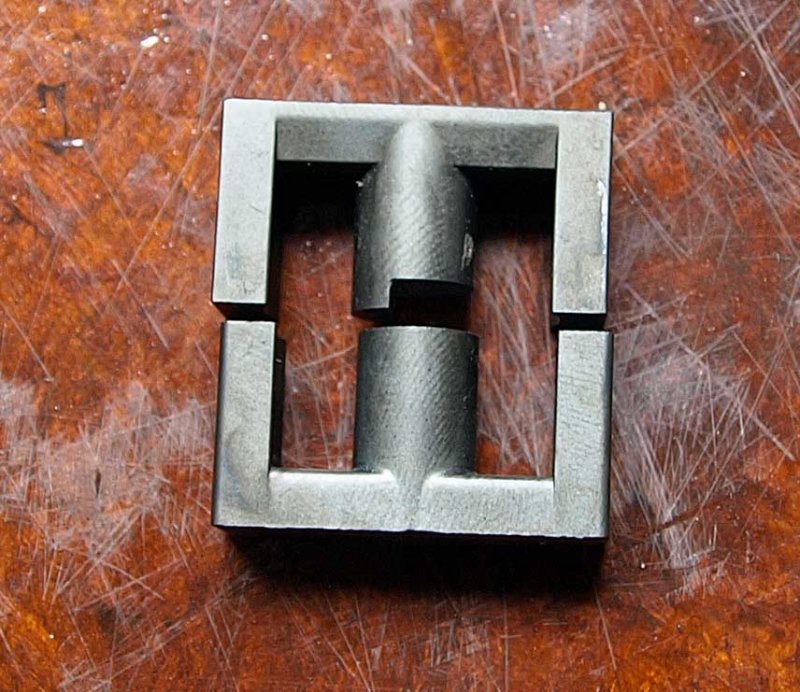

elkészült a trafó, kisebb hibákkal, az egyik az csak számomra fontos, mert így nehezebben tudtam megtekerni, de eredmény szempontjából nem lényeges. A csévetestből két kis fület letörtem véletlen, sajna már régi és elöregedett az anyag. A másik hiba ebből következik, mert ez a két kis fül szabott volna határt magasságügyileg a tekercsnek a csévén, de így csak találomra tekertem rá, és kicsit magas lett, ezért tettem rá egy kábelkötegelőt, amivel összehuzattam, de így is van egy kis lehelletnyi hézag a vasak között, épp annyi, hogy a fényt látni rajta, ha közelről megnézem, de jobban egyenlőre nem tudom összehúzni, mert a kábelkötegelő is már jól megnyúlott annyit húzgáltam, pedig ez jó vastag fajta.
Ez mennyire probléma, hogy van egy kis hézag a vasak között?
Mi legyen a következő lépés?
Készítsem el a nyákot hozzá, vagy ezen mérjek valamit?
Egyébként a primert 0,8mm-es rézből tekertem 54 menet, és a szekundereket, meg a 0,8mm-es huzalt összesodortam, és abból tekertem meg a 2X12 menetet.
Ez is jó így?
üdv.
(#) pimi9 válasza hapro hozzászólására (») Jún 24, 2009 /
Jólesz, tekerj még 1-et a szekunderekre, mert így még nem lesz meg a 35V. Maradt annyi huzal még hogy 1-1 menet ráférjen?
Meg, hogy ha helytakarékosan akarod csinálni, akkor nem kell ilyen durván összesodorni, elég csak szorosan egymás melett tekercselni.
Következő lépésnek mérd meg a szórási induktivitását, zárd rövidre a szekundereket, és rakd rá az induktivitás mérőt a primérre.
Utána jöhet a nyák.
A rajzon pedig az L4-et hagyd el, azt a trafó szórási induktivitása fogja kiadni. RHRP8120 is túlzás bele, SF28 bőven jó helyette.
Kimeneti egyenirányításnak 2db graetzet csinálj, az viszont jókérdés, hogy milyen diódákból, talán SF68 még használható ide.

(#) hapro válasza pimi9 hozzászólására (») Jún 24, 2009 /
0,15mH a primer induktivitása, ha mindegyik szekundert összekötöm, ha csak a párokat kötöm össze akkor valamivel nagyobb, 0,16mH. Folyamatos terhelés lenne neki, mert egy A-osztályú végfokot hajtana, viszont a 2A az a maximum, valószínű csak 1,5-1,7A lesz abból a 2-ből.
Erről a kapcsolásról van szó:Bővebben: Link Ebben nincs jelölve L4, igaz benne van, ha összehasonlítom a fölötte lévővel, de ha hagyjam ki akkor kihagyom.
Akkor ezek szerint egy teljesen új nyákot kéne rajzolnom hozzá, ezt - azt ki kell hagynom, vagy átkötés és kész?
Ezt azért kérdem, mert elkezdtem megrajzolni sprintbe a rajzot.
(#) cimopata válasza hapro hozzászólására (») Jún 24, 2009 /
L4 azért van Skori tápjába betéve, mert ha jól emlékszem ő, bontott PC-táp vasat használt, aminek nem nagyon van szórása. Így kiegészíttette (mengnövelte) a szórást egy külső induktivítással.
PC-tápok szórása egyébként pár uH
A tiednek a mérések szerint 150uH
Ez nem probléma, kisebb kondenzátár kell majd rezonáns kondiknak.
Tehát: "átkötés és kész"
