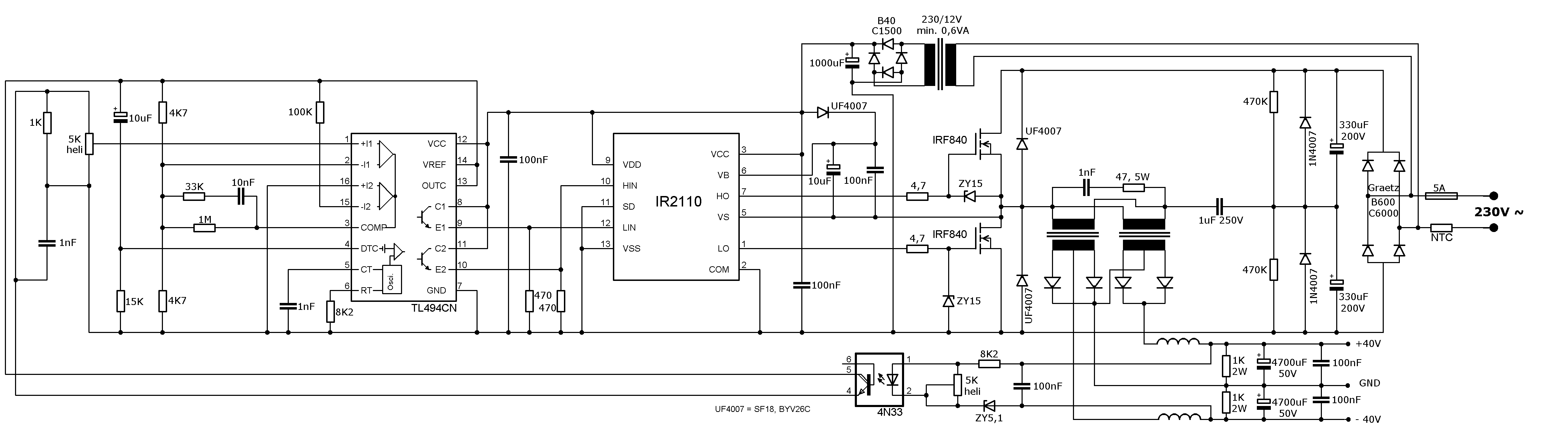

Átrajzolgattam az igényeidnek megfelelően a méretezett rajzot, mellékeltem képként.
Ehez tervezd a nyákod, ahoz hasonlóan mint skori oldalán.
150uH szórási induktivitással, 2x18n rezonáns kondival kb. 68kHz-n fog menni.
A tirisztoros védelmet kiszedtem belőle, tapasztalataim szerint, erősítőhöz jobb ha egy olvadóbiztit iktatunk a primér körbe, ami egyszeri rövidzárlat esetén leold. 1.5A-s lomha lesz jó bele.
ui: Fetnek IRF740-et írtam, enyémben az dolgozik.

(#) pimi9 válasza pimi9 hozzászólására (») Jún 24, 2009 /
Hupsz, a rajzon, a visszacsatoló trafónál elnéztem, a fölső fetet hajtó tekercset fordítva kell bekötni.

(#) kbalazs018 válasza cimopata hozzászólására (») Jún 26, 2009 /
Adott ez a kapcsolás. Ebben kérnék segítséget, hogy a tl494 nél a műveleti erősítőit hogyan, hova kössem, hogy visszacsatolás nélkül működjön? A trafó felőli rész az tiszta rezonáns tápnál. Rezkondik + dióda, de a tl494 működését nem értem teljesen.
Tudnál egy rajzot küldeni? Vagy annyit leírni mit hagyhatok el, és mit hova kössek?
(#) cimopata válasza kbalazs018 hozzászólására (») Jún 26, 2009 /
Valahogy így.
A belső hibaerősítők egyáltalán nincsenek használva.
DT-helyett inkább egy magasabb frekin való indítást tartom jó ötletnek.
Az áramkorlát pedig közvetlenül az IR-t tiltja amíg le nem jár az épp aktuális periódus. Azután automatikusa újraindul.
(az IR2110 bemenetein R-S tárolók vannak, és a reset megy a SD-lábra)
Az áramkorlát gratz jelölés alatt pl 4 db 1N4148-at értek.
üdv!
