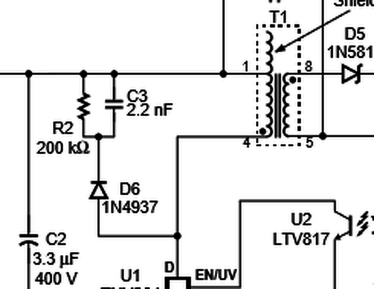

Még mindíg nem bírtam rájönni, hogy a P6KE200CA dióda miért melegszik. A táp működik, de a dióda mégis fűt. Valami ötlet?
A 12V kimeneten 16V jön ki, a 3V3 kimeneten meg 4,99V ez is fura.
A hozzászólás módosítva: Nov 27, 2017
(#) eSDi válasza ciw hozzászólására (») Nov 27, 2017 /
Az adatlap ilyen snubber-t ajánl, lásd kép. Ha a feszek nem jók, a visszacsatolásod rossz. Szkóppal kell ránézni, mert sosem fog kiderülni a baja. Valószínű ennek a hibának az okán melegszik az a dióda.
(#) ferci válasza ciw hozzászólására (») Nov 28, 2017 / 1
1., A P6KE200CA adatlapján megadják egy kis rajzon, mekkora rézlapocska szükséges a hűtéséhez és milyen lábhosszal. Ezt a valóságban nehéz kivitelezni..
2., nem keresem vissza, melyik rajzot csináltad, de elképzelhető, hogy elég lenne 50-100 volttal nagyobb példány is, ami kevésbbé melegedne.
3., átmenetileg tegyél vele sorba 1 ohm 5W ellenállást és szkóppal néz meg, mekkora áramtüskét látsz, amit ugye "folyamatos" üzemben kap.

(#) Peter65 válasza ciw hozzászólására (») Nov 28, 2017 /
1. A vele sorban lévő diódának gyors diódának kell lennie. A rajzon az van, de az egyik hozzászólásodban egy normál hálózati diódát mutató linket adtál meg. Milyen van benne valójában? A lassú dióda is oka lehet a melegedésnek.
2. Ha jó a szabályzókör, legalább a 12V-nak rendben kellene lennie, mert arról van a visszavezetett jel. Terhelés nélkül lehetnek anomáliák, de egy kis terheléssel helyre kellene állnia a rendnek. Ha ez nem történik meg, előfordulhat, hogy a 200V-os szupresszor fogja meg a feszültséget. Bár ez nem valószínű, mert korábban magasabb feszültség szintek is kialakultak, de elvilg ezért is melegedhet.
3. Jó lenne tudni a trafó menetszámait, vagy egy szkóp felvétel is informatív lenne a primer feszültségről. A szupresszor feszültségének kellő távolságban kell lenne a szekunder feszültség és a menetszám arányok által meghatározott szinttől (mennyivel magasabb feszültségre áll kikapcsoláskor mint a +DC pont). Szerintem nagyjából a kétszeresének kellene lennie.
4. A szupresszoron disszipálódik el a trafó szórásába tárolt energia jelentős része. Ha nagyon laza a csatolás, akkor bizony nem a szekunderbe, hanem a szupresszorba megy a betöltött energia jó része. Ha a trafóval nem tudsz mit csinálni, akkor esetleg emelni lehet a szupresszor feszültségszintjét, és így a 3. pontban említett kétszeres viszony tovább nőhet. Persze nem lehet akármeddig növelni, biztosítani kell a kapcsoló elem védelmét.

(#) ferci válasza ciw hozzászólására (») Nov 29, 2017 / 1
A SUF diódád nem lassú, azzal semmi baj. Viszont a snubber kör inkább álljon a vele soros RC tag alkalmazásával, lásd eSDi beírását. A P6...... -ot hanyagold.
(#) Peter65 válasza ciw hozzászólására (») Nov 29, 2017 /
A SUF4007 ultrafast dióda, annak jónak kell lennie.
Igen, a nagyobb zénerrel nagyobb kimeneti feszre szabályoz. A rajzon 10V-os zéner van, és elvileg annak is kéne lennie. Persze ez a zéneres megoldás nem egy patika pontosságú, 1-2 volt eltérés az alkatrészek szórásából, a munkaponti áram változásából könnyen összejön.

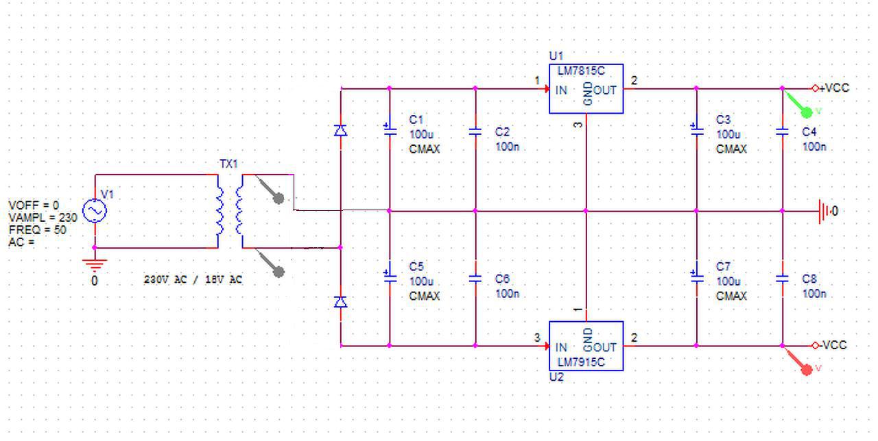

(#) sbence1994 hozzászólása Nov 30, 2017 /
Szép estét!
Segéd tápfeszültséget szeretnék szimulálni, de nem az igazi. Van otthon egy 230V/18V-os hálózati trafóm, 10VA-es, és LM7815-ös és LM7915-ös IC-m. A trafónak egy szekunder tekercse van. Próbálgatok kihozni valahogy egy olyan kapcsolást, ami lehetővé teszi a kimeneten a +-15VDC-t. Itt egy elképzelés. Fogjuk rá, működik. Igaz, 8V-ot ot és nem 15-öt csinál. Jó lehet ez? Valaki, aki rutinosabb a témában, rá tudna nézni nekem? Vezérlő IC-nek, a félhíd meghajtónak és a műveleti erősítőknek kellene a +-15V.
Üdv, Bence!
(#) p_kowa válasza sbence1994 hozzászólására (») Nov 30, 2017 /
Ez így nem helyes. Nincsen a testpontod dc csatolva sehová, lóg a levegőben. Középkivezetés nélkül ez nemhinném, hogy menni fog.

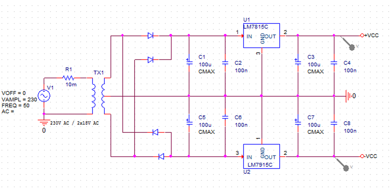

(#) sbence1994 válasza p_kowa hozzászólására (») Nov 30, 2017 /
Így gondolod?
(#) p_kowa válasza sbence1994 hozzászólására (») Nov 30, 2017 / 1
Igen, de nyilván így sem lesz +-15 voltod egy 18V-os trafóból. Amúgy ez offtopic.
(#) _BiG_ válasza sbence1994 hozzászólására (») Nov 30, 2017 /
Azért kapsz 8V-ot, mert a 2 x 15V-hoz kell 25V AC, mert a 2 x 15V DC az 30V DC, ennyire kell kerülnie legalább egymástól a két kimenetnek - ezt a betápnak fedeznie kell, és ugye a stabokon is esik 2-2V.
Van egy trükk, de neked ez már nem lesz jó, mert ehhez valószínűleg kevés a műveleti erősítő maximális tápfeszültsége.
(#) Kinka István válasza sbence1994 hozzászólására (») Nov 30, 2017 / 2
Két diódát megspórolva, egyutas egyenirányítással meg tudod oldani.

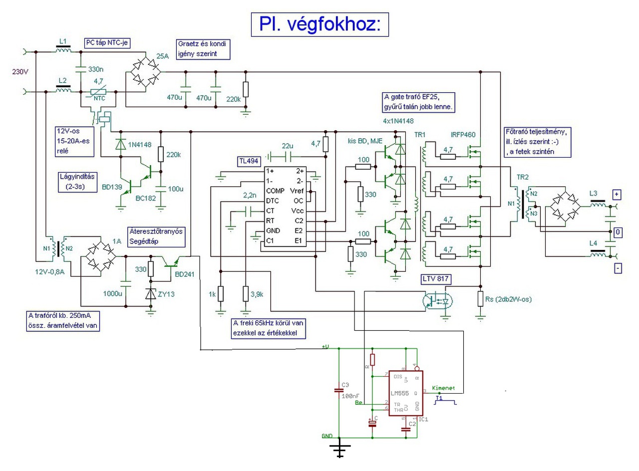

(#) djloui válasza Ge Lee hozzászólására (») Dec 4, 2017 /
Szia, olyan kérdéssel fordulok hozzád egy másik tápból ollóztam ki a rajzot.
Ezt a meghajtást használhatom a teljes hidas tápodnál a tl494 helyett? Akkor az opto helyett áramváltó védené a tápot.
(#) Ge Lee válasza djloui hozzászólására (») Dec 4, 2017 /
Helló! Használhatod, de a 494-hez is ugyanúgy tehetsz áramváltót az optó helyett. A 3525-tel nem dolgoztam, nem ismerem, nem tudom hogy pl. a shutdown lábon ha le van állítva akkor az meddig áll, de mintha az rémlene hogy a következő indító impulzusig, tehát előrébb nem leszel vele.
Nem az elsősorban a probléma hogy lassú az optó, hanem az, hogy ha mondjuk rövidzár van a kimeneten, akkor hiába van lekapcsolgatva a vezérlés, hogyha 1-2 vagy néhány periódus múlva újra visszakapcsolgat, mert ilyenkor nagyon nagy csúcsáramok folynak, amit nem fognak bírni a fetek. Ez ugyanúgy probléma lesz a 3525 esetén is, mivel az sem árammódú vezérlő, tehát nem tud folyamatosan az áramcsúcsok elérésekor lekapcsolgatni.
A 3525-ben az a jó, hogy a kimenete egy az egyben meg tud hajtani fetet, vagy akár a gate trafót is, hacsak nem túl kicsi annak a mágnesezési induktivitása. De az meg nem jó benne hogy az egyik hibaerősítőt kispórolták belőle, ami a 3524-ben meg benne van, de annak meg nem komplementer emitterkövetős a kimenete.
Szóval teljesen mindegy hogy melyikkel csinálod, tegyél az áramváltó vagy az optó jele után egy monostabil 555-öt amivel mondjuk 200-300ms időre leállítod az IC-t. Tehát ne közvetlenül az IC-t kapcsolgasd le, hanem az 555-öt, az meg majd lekapcsolja az IC-t. Az időt most csak sacc/kb mondtam, nem próbáltam ki. Ha kevés az sem jó, mert nem pihen elég ideig a FET az áramsokk után, ha túl sok, akkor meg el sem indul a táp, mert a bekapcsolás árama (töltődő szekunder pufferek) miatt is folyton le fog kapcsolgatni, és nem tud emelkedni a kimeneten a feszültség.
(#) djloui válasza Ge Lee hozzászólására (») Dec 5, 2017 /
Megrajzoltam amit mondtál, ha jól értelmeztem.
(#) Ge Lee válasza djloui hozzászólására (») Dec 5, 2017 /
Az 555 lelkivilágában nem vagyok annyira otthon, szerintem oda kéne még egy RC tag a trigger lábra is, ahogy a végfokos cikkemben van. Az optó tranyójának emitterét meg nem a DTC lábra hanem a földre kell kötni. Az meg majd a működés során derül ki, hogy esetleg szükség van-e valami gyenge jelformálásra az 555 bemenetén, szerintem igen. Igazából én az optót úgy ahogy van el is hagynám, és a cikkemben lévő áramkört tenném be oda egy az egyben, nyilván az időzítő tagot módosítva.
Nem kell oda az optó, kell az RC tag ami simít valamit az áramjel tüskéin, a tranyó, meg az 555, hasonlóan mint itt.
