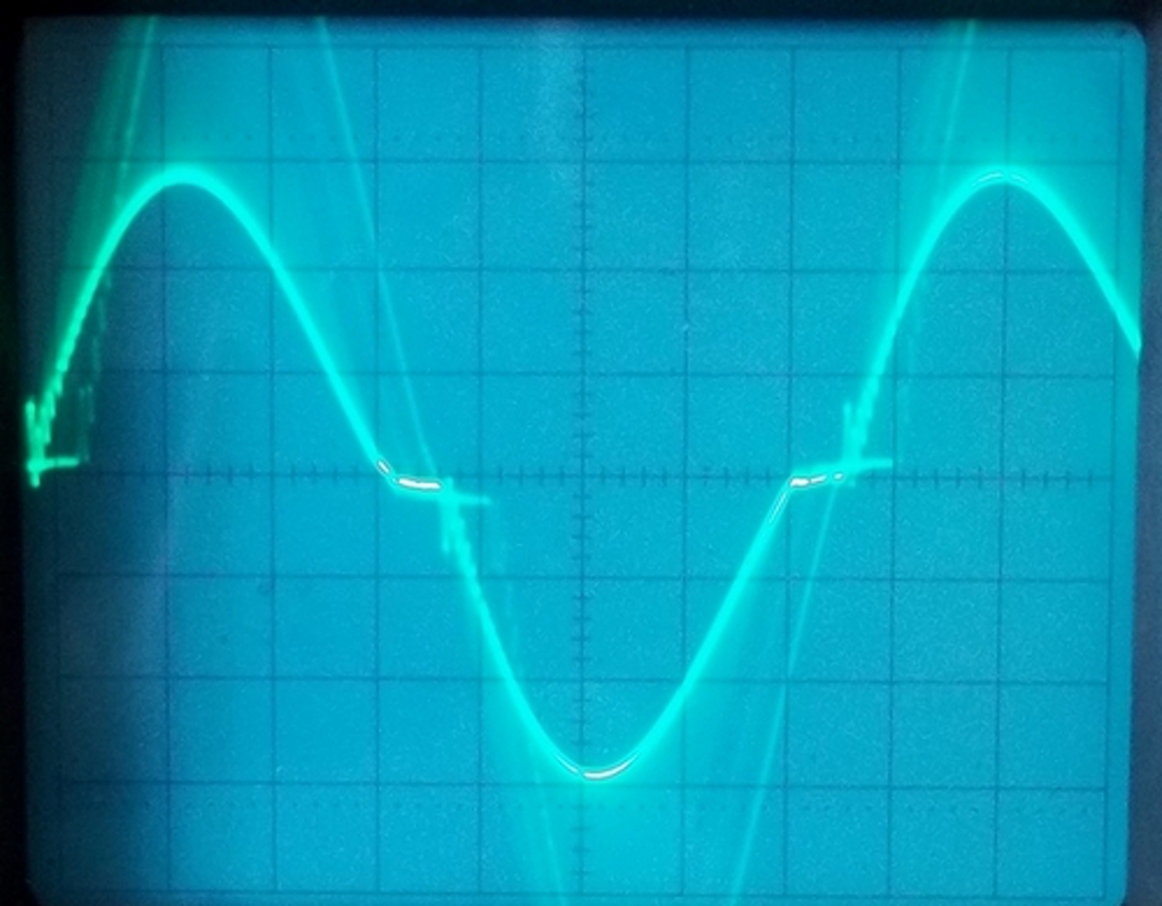

Ahhoz már hozzászóltam de nem reagáltál rá, rajzot sem csatoltál. Én biztos hogy nem szórakoznék vele, hanem beállítanék egy normál ZCS működést (olyasmi primer áramforma mint amit csatoltam a képen) és használnám.

Kipróbálhatod hogy teszel egy nyitott magos (nagyobb légrésű) induktivitást párhuzamosan a primerrel. A rajzon 435uH van, tehát akkora érték kell amit ha rákötsz a primerre akkor a primer 435uH lesz. A ZVS-hez tartozó jelalakokat pedig meg tudod nézni a cikkben.

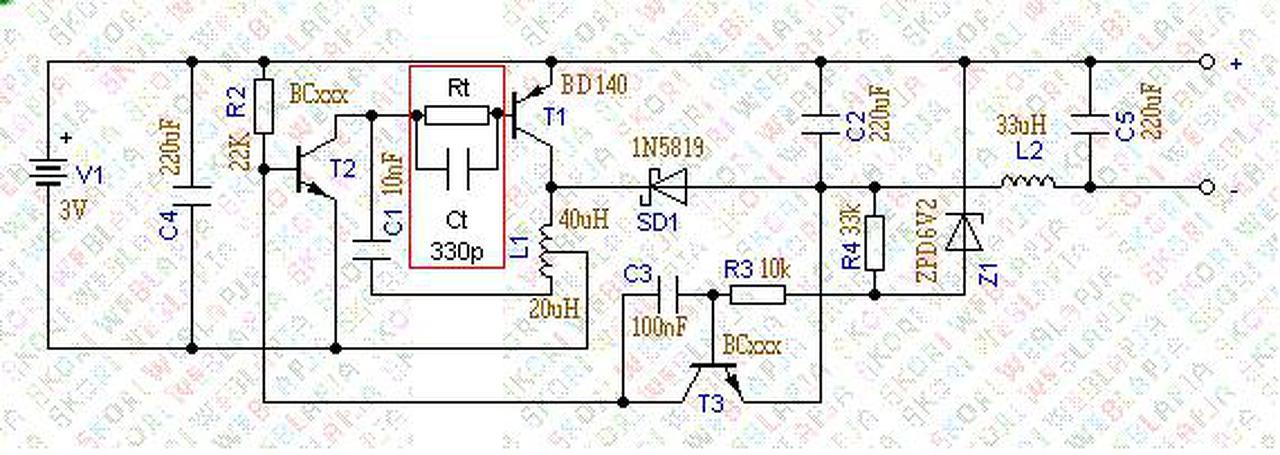

(#) vede válasza Zsiroskenyer hozzászólására (») Jan 27, 2018 /
Szia! Skori kapcsolását az alábbiak szerint módosítanám, hasonlóan a tied is. Igy drasztikusan nőlhet a kijövő teljesítmény. Rt-t 47 és 220Ohm között próbálnám megtalálni. Ct nálad is 330p lehetne. A 4.7n-os kondit növelném.
