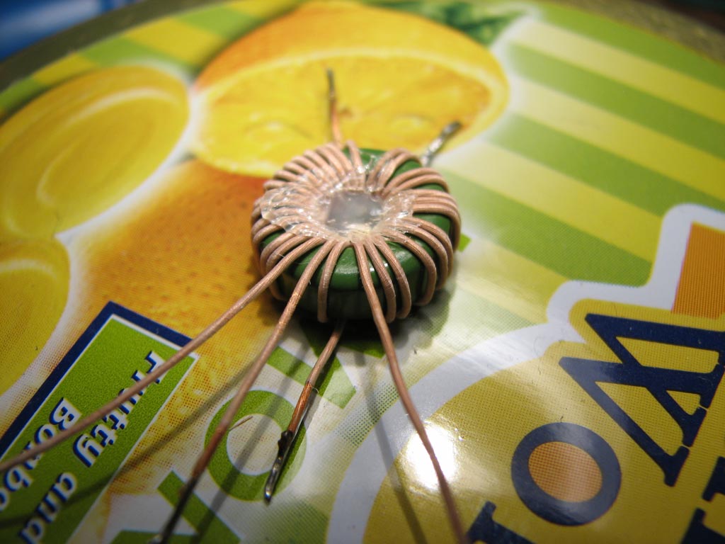

megtekertem a ferritet a táphoz, csatolok egy képet róla. Melyik a kezdet és melyik a vég ezen a tekerésen?
Miért fontos, hogy a rajzon meghatározott pozíciókba tegyem a tekercselés kezdetet és véget?
(#) hapro válasza hapro hozzászólására (») Júl 1, 2009 /
Csak úgy a hasamra ütök és kiválasztok egy -egy vezetéket a ferriten, amit persze következetesen betartok a többi 2 tekercsnél is?
Magyarul én választom ki önkényesen melyik a kezdet?

Kezdésenk te választhatod, ki melyik legyen a kezdet, de utána tartanod kell magadat ahhoz, hogy a többi menet a kiindulóhoz képest, jól legyen bekötve.
Ez azért fontos, mert mésként rosszul érkeznének a vezérlőjelek a 2 fet gate-jére (esetleg egyszerre érkeznének, vagy fordítva felváltva.)

(#) pimi9 válasza hapro hozzászólására (») Júl 1, 2009 /
Kevés a 45kHz, azon a frekvencián telitődik a mag.
Próbáld ki mi lesz ha 1-2 menetet letekersz a visszacsatoló trafó szekundereiről. Az a kérdés hogy növekedik-e a frekvencia.
szerk: A képet nézve, ugye a 1 menetes tekercset, ami a fetek közös pontjáról jön, és a trafóra megy, csak egyszer fűzted át a közepén? (én ott 2x látom, ha jól látom)
Toroid magoknál az az egy menet ami egyszer átmegy a közepén.

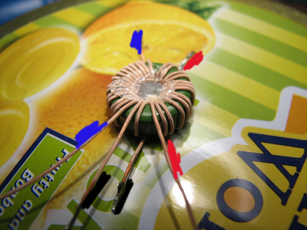

Meg, bejelölhetnéd a képen, hogy melyikek az összetartozó tekercs kivezetések. Vagy csak leírhatnád.
Ahogy nézem (de nem biztos), az is segítene ha a két szekundert, bifillárisan tekernéd meg (egyszerre összefogva)

Színekkel bejelöltem az összetartozó párokat.
Az 1 menetet meg ha úgy számolom, hogy az az 1 menet, ha középen 1X halad át, akkor bizony ide 2 menetet tekertem.
Onnan megpróbálok 1-et leszedni.
A kezdet-vég meghatározást úgy követtem, el, hogy a képen amiket látsz alul azok a kezdetek, és amik felül vannak azok a végek.
A FET melegedésről mi a véleményed?
A helytelen működés miatt melegszik.
De, szerintem tekerd újra, és a két szekundert (ami a fetek gatejare megy) tekerd rá bifillárisan.
