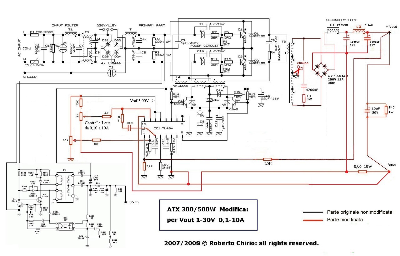

(#) Imti hozzászólása Márc 26, 2022 /
Sziasztok! Keresnék CC-CV TL494 kapcsolási rajzot. Probáltam Keresgélni neten deConverter rajzokat találtam nekem meg fél, vagy teljeshidas megoldás kellene! Köszi ha segítesz.
(#) Ge Lee válasza Imti hozzászólására (») Márc 26, 2022 /
Benézel a PC táp átalakítós topikba és ott van a rajz, a PC tápból épített labortáp. Tökéletesen működik, de azért egy ilyennél szem előtt kel tartani azt a tényt, hogy a 494 nem árammódú szabályozó, ennél fogva csak az áram átlagértékére tud szabályozni, aminek van egy olyan hátul ütője, hogy nem lehet akármekkora a csúcsáram, mert azt a kapcsolóelemek nem bírják ki. Ha jól emlékszem tettem be oda régebben szkópfotót amin van vagy 40A-es primer csúcsáram is, na azt nem szokták szeretni a 8A-es tranyók.
(#) Imti válasza Ge Lee hozzászólására (») Márc 26, 2022 /
köszi szépen. Átnézek abba a topikba.
Szétnéztem a másik topikban de nem találtam megfelelő megoldást. Létezik optos visszacsatolás feszültségre és áramra? félvezetős gate meghajtás lesz és a leválasztást nem hagyhatom el.
A terv : 47n60 H híd. több mint 10n gate kapacitása van ,sajnos a gate trafós meghajtást nem tudtam ugy megcsinálni, hogy igazán jó legyen. A fel és lefutó él nem igazán volt elég combos. Ugye tl494 majd két ir2113. és ezek után még van AOP605 fetes erősítés. Na ezek már gyönyörűen hajták a feteket, szabályozatlan tápként remekül dolgozik,és tudom is terhelni 2kW al, csak most jönne hogy a kimenő feszt és áramot is tudjam állítani.
Valaki dobjon már ide erre megoldást, vagy olyan kapcsolási rajzot amiből össze tudnám hozni. köszii
A hozzászólás módosítva: Márc 26, 2022
(#) Ge Lee válasza Imti hozzászólására (») Márc 27, 2022 /
Ebből el tudsz indulni. Létezik optós visszacsatolás de az lassú, amelyik optó meg gyors az meg zajos, legalábbis nekem nem sikerült vele jelformáló nélkül normális átkapcsolást csinálni.
(#) Imti válasza Ge Lee hozzászólására (») Márc 27, 2022 /
Ilyesmi kapcsolásaim vannak. csak ugye ez nem leválasztott. vagyis jelen esetben az, mert gatafós a meghajtás . kipróbáltam leválasztás nélküli vezérléssel jól is megy, csak így nem lenne biztonságos a rendszerem. igaz nem tapogatom a szekunder oldali részt,
de akkor is.. nem lennék nyugodt leválasztás nélkül.
Amiket próbáltál optos verziókat arról nincs valami rajzod.. ?! tanulmányoznám

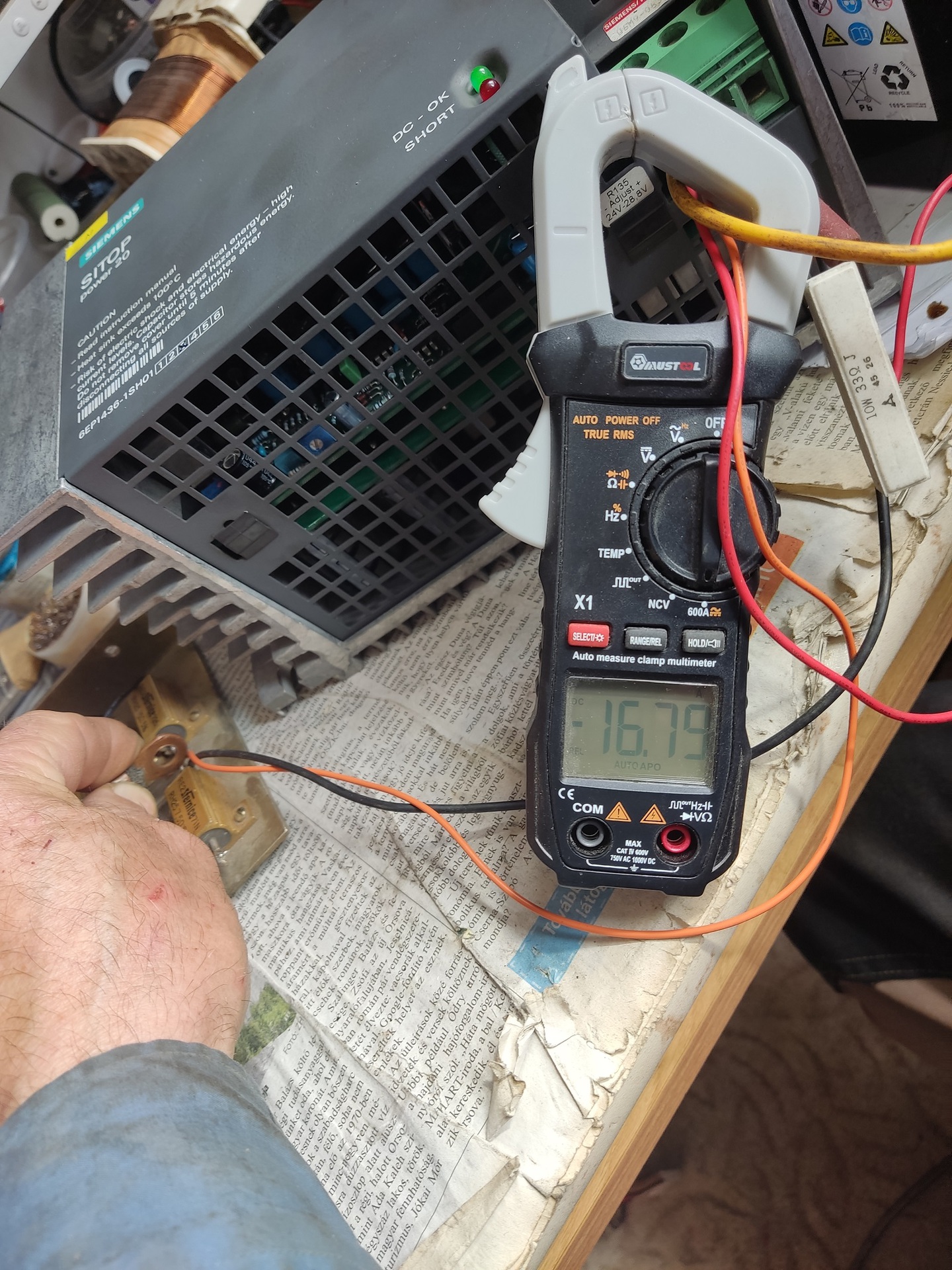

(#) erbe hozzászólása Ápr 29, 2022 /
Hoztak 2 ipari tápot. Siemens SITOP 24 V 20 A és 24 V 40 A. 3f bemenet. Eleinte egyik sem indult. Végigméregettem, semmi hiba. 340 V-ról égővel elindult a kisebb. Nem terhelhető. Próbálgatom, egyszercsak elindul 387 V-tal is (ennyi van éppen). Néha terhelhető, néha leáll. Terheléssel nem indul. Primer puffer 2*150 µF 450 V sorba. Kapacitás 149 ill. 153 uF. Uc3843, nyitóüzemű, 2 db párhuzamos tranzisztorral. Szekunder puffer 2*2200 uF. Mérve 4560 uF.
Hullámosság primeren terhelés nélkül 7 V, 0,5 A terheléssel 14 V. Ez elfogadható, mert trafóról kapott 387 V-ot. 2f, nem 3f. Az UC... tápja 10,4 V, nem mérhető rajta hullámosság.
Nehéz lenne lekövetni, mert két szembefordított panel összekötő huzallábakkal. Több helyen alkatrészek alatt mennek a vezetékek.
Másik hasonlóan kisebb feszültségről elindult de kattog. Zöld - narancs között váltogat a hibajelzés. Ilyenkor 16-24 V közötti értékeket mértem és süt a terhelés. 48 Ohm, 20 W. Szekunderen látni, hogy felugrik a feszültség 24 V fölé, lassan lejt a jel, majd újra felugrik. Nagyobb feszültségről teljesen narancsra (overload) vált és kattog. Kimenő feszültség 0,7-0,8 V.
Ezt még nem méregettem annyira végig, de bőven van kapacitás. A hibaérzékelést Microchip 12C508 kezeli. A kis segédpanelen több Lm358 és egyéb IC-k is vannak. Nem értem, miért nem tud időben beavatkozni az opto. Van egy a túláramérzékelésre is, az még nem lépett be.
Tanácstalan vagyok.
(#) kadarist válasza erbe hozzászólására (») Ápr 30, 2022 /
Az apró elkókat cseréld a hálózati oldalon.
(#) erbe válasza kadarist hozzászólására (») Ápr 30, 2022 /
Az egyiknél vannak apró elkók a hálózati oldalon. Panelen mérve megfelel a kapacitás a jelölésnek. Az NE555 áramkörében találtam egy 6,8 µF-os kondit. Panelen 6,9 uF, kiforrasztva 6,9 - 7,1 között, műszertől függően. Visszaforrasztás után 3 A szekunder terheléssel simán indult. Következő alkalommal nem. Terhelés nélkül indul, nem terhelhető. Max. 0,5 A-rel elindul. 20 A-es táp.
A másik még vár. Az bonyolultabb. (12C508... ).
(#) pipi válasza erbe hozzászólására (») Máj 1, 2022 /
Az elkó tud ilyet hogy megforrasztod, felmelegszik és "jó", majd ha kihűl akkor ....
A 3843 táp kondiját is megnézted?
(#) erbe válasza pipi hozzászólására (») Máj 1, 2022 /
Azon mértem, hogy TRMS műszerrel nem mérhető rajta AC hullámosság (üzemelés közben). egyébként pont az jött be, amit írtál. Kiforrasztottam, 319 uF, 0,72 Ohm ESR. Ez még nem is lenne rossz érték egy 470 uF, 16 V-os konditól. Tettem helyette egy másikat, amit 507 uF, 0,52 Ohm ESR értékűnek mért a műszer. Azóta tökéletesen működik a táp. (~14 óra óta. ) Csak napközben ritkán kapcsolom be a gépet, mert sok egyéb dolgom is akad. Pl. unokák. Azok viszont nyomják a telefont, tabletet, ... egész nap. Kivéve, ha a papa kivezényli őket virágot szedni anyák napjára.
(#) erbe válasza erbe hozzászólására (») Máj 1, 2022 /
A javítás eredménye műterheléssel. No és az anyáknapi csokor.
Ha jól megy akkor már mindegy... Nem erre gondoltam, hanem a 384x indulásához általában egy (több soros) ellenállásról töltenek kondit (47-100uf), ha ez a tápfesz eléri az adatlapban szereplő értéket, akkor indul a 384x rezgése, utána már a röcögő tápból van a tápfesze... Gyakran találkoztam vele hogy ez a kis kondi kiszárad, nem látszik rajta semmi, csak nem indul a táp, vagy a soros ellenállás(ok) megnyúlnak
