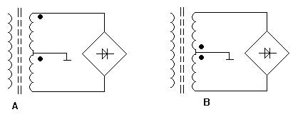

Hogyan célszerű a trafó szekunderét megtekerni? Vagyis arra gondolok hogy az egyes szekunder tekercsek kezdete és végpontja hogyan legyen egymáshoz képest?
Mert meglehet ellenüteműre tekerni, talán így lenne teljesen jó, csak eléggé szenvedés maga a tekercselés. Illetve lehetne párhuzamosan vezetni a kettő drótot amivel sokkal egyszerűbb lenne. Nem tudom, hogy menyire számít itt ennél a tápnál?
Lerajzoltam hogy mire gondoltam...
(#) pimi9 válasza MaSTeRFoXX hozzászólására (») Júl 12, 2009 /
A B ábrás bekötéssel rövid úton elfüstölöd. Kivéve ha van benne túláram védelem.

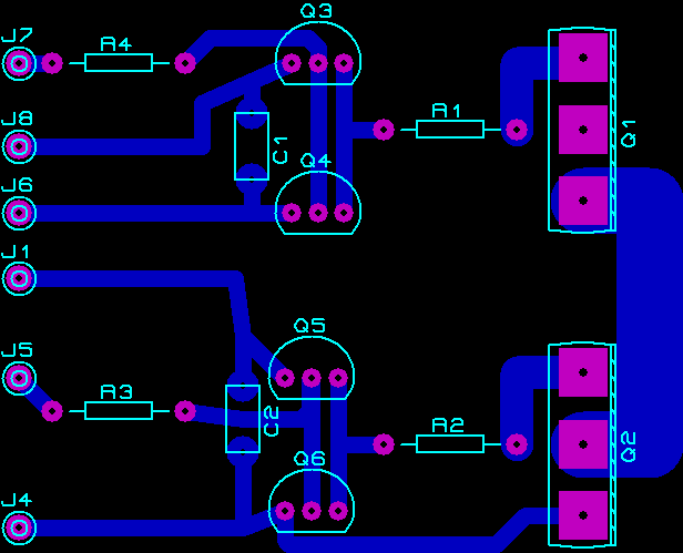

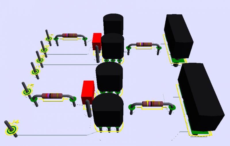

(#) thecyrus válasza gulyi88 hozzászólására (») Júl 13, 2009 /
Szia! Tudom kicsit lassan reagálok! Erre gondoltál?
(#) gulyi88 válasza thecyrus hozzászólására (») Júl 13, 2009 /
Q1 szorsza nincs bekötve a felsőmeghajtóba!
A többi jónak néz ki.
vonavezetésen még van mit csiszolni

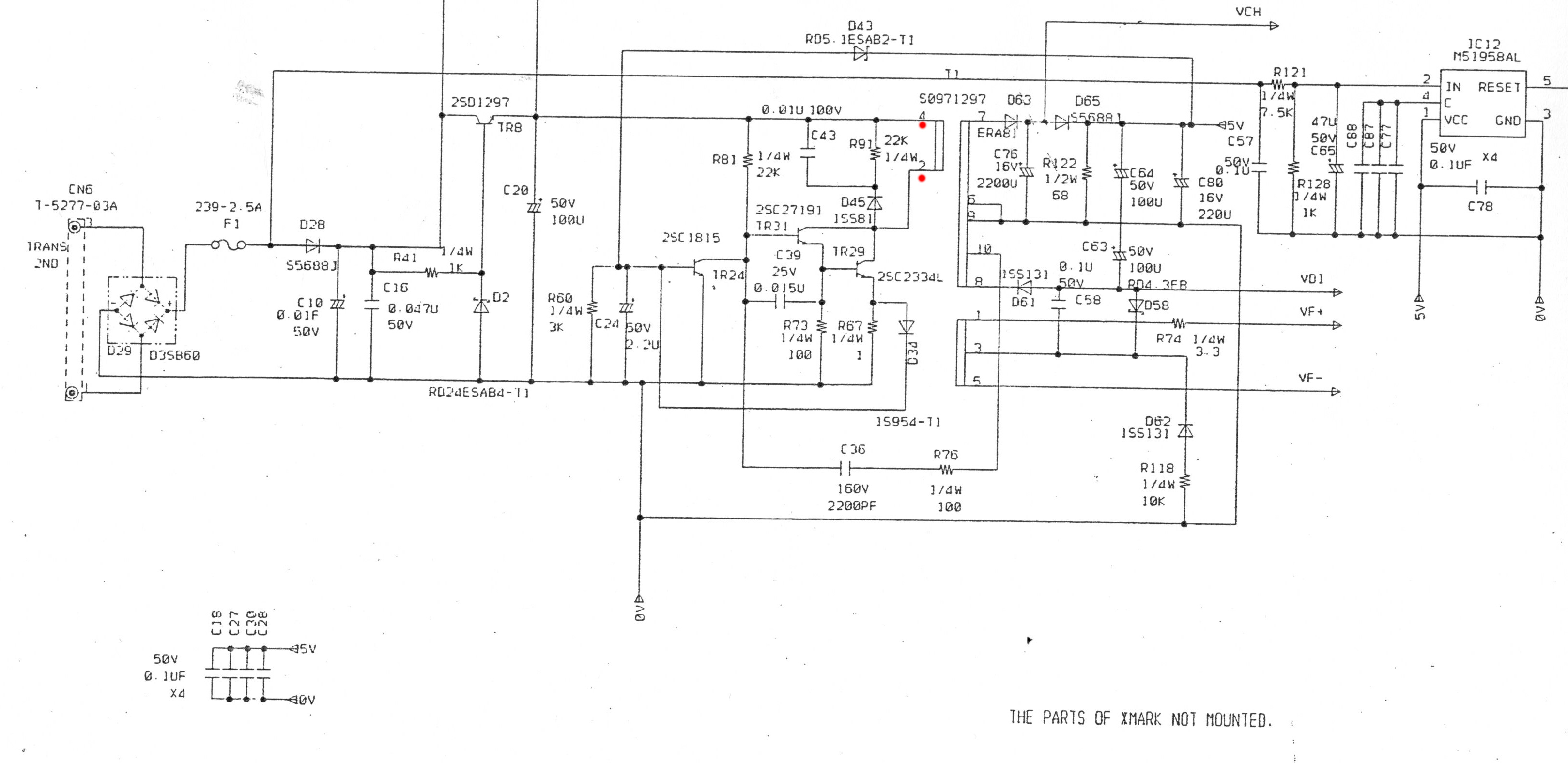

(#) vzoole hozzászólása Júl 21, 2009 /
Igaz ez nem 230V-ról megy, de nem találtam megfelelőbb topikot.
Van egy Omron táp ami ellátja a készüléket mindenféle feszültséggel.
(23V DC a bemenet, és abból csinána 5V kimenetet.)
De csak kb. 1,5V jön ki az 5 Voltos kimenetetn.
Ráakasztottam a szkópot a trafó bemenetére (képen két piros pont) de csak kb. 10%-os kitöltésű négyszög jel van rajta.
Jó tápon 50%-os négyszögjel van.
Tudna valaki segíteni értelmezni a táp működését, hogy megtalálhassam a hibát.
