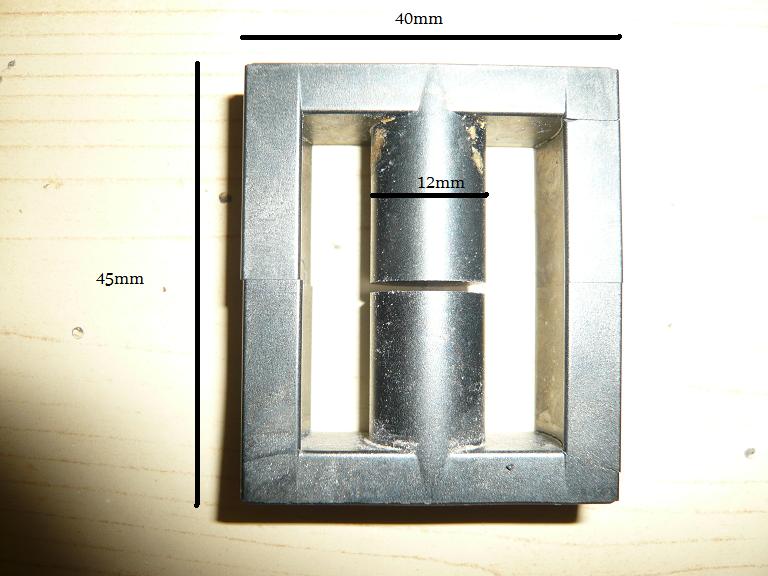

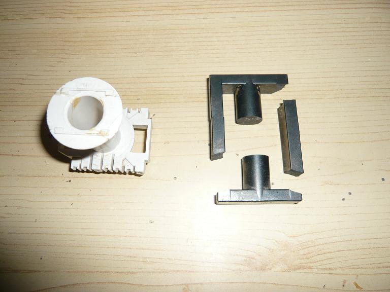

(#) masterknave hozzászólása Okt 2, 2009 /
Találtam ezt a trafót nem tudok róla semmit csak hogy egy 230-as kapcstápban volt.
Mit bírhat el? Egyáltalán érdemes még használni hogy így eltört? A légrés 1mm.

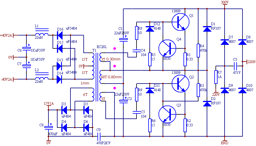

(#) cseffo hozzászólása Okt 21, 2009 /
Valaki meg tudná nekem mondani h ezt a kapcsoklást mijen trafora kelene tekernem és az egyik helyen oda van irva h mijen átméröjű vezetékkel de a töbit is ugyan olyannal ?Ez a kapcsolás: http://www.hobbielektronika.hu/forum/topic_hsz_425369.html?highligh...425369
A válaszokat elöre is köszönöm!

(#) cseffo hozzászólása Okt 24, 2009 /
Valaki tudna segiten hogy hogyan kellen (2) ezen a rajzon szereplö kapcsolást egy ijen tarofval meg valositan? Nem tudom hogy hogyan kellene el kezdenem! Az áramkörrel nincsen baj csak a trafot nemtudom! Ugy gondolom hogy a 3 menet kivezetem aztán a 60-et kivezetem megint3 menet kivezetm és utána rá tekerem a szekundert? És még anyi bajom lenne h irja hogy 1mm eres vezeték de ha nincsen akkor jo lesz e ugy hogy 2db 0.5mm es össze sodorva vagy mivel lehetne helyetesiteni?
(#) Doncso válasza cseffo hozzászólására (») Okt 24, 2009 /
Szerintem a több vékonyab jobb, pontosan a szkin hatás miatt! De hogy 2db 0,5mm es vezeték megfelel e 1mm-es vezetéknek, szerintem nem. Legalább 3 kellene összesodorva, de van itt egy táblázat, mely keresztmerszet milyen áramot bír átvinni.
Elsőnek készítsd csak el a primert majd rá a szekundert.
(#) mex válasza Doncso hozzászólására (») Okt 24, 2009 /
Pontosan négy darab 0.5 mm átmérőjű vezeték kell, hogy ugyanannyi legyen az eredő keresztmetszet, mint egy darab 1mm átmérőnél.
(#) Doncso válasza mex hozzászólására (») Okt 24, 2009 /
Tényleg, igazad van.
(#) cseffo válasza Doncso hozzászólására (») Okt 25, 2009 /
Köszönöm a válaszokat!
Még annyi lenne a kérdésem hogy ha esetleg vastagabb átmérőjű vezetéket teszek akkor a menet számok meg változnak?
(#) cseffo válasza cseffo hozzászólására (») Okt 25, 2009 /
Még annyi hogy azt a táblázatot belineklnéd vagy feltennéd?
(#) mex válasza cseffo hozzászólására (») Okt 25, 2009 /
A megadott menetszámok függetlenek a huzalvastagságtól. A huzalátmérőt az átfolyó áram alapján kell méretezni (keresztmetszetet kell számolni), és figyelembe kell venni a skin hatást is. Ezért előnyösebb például az 1mm huzal helyett 4db 0.5mm átmérőjűt használni, azonos menetszám mellett.
