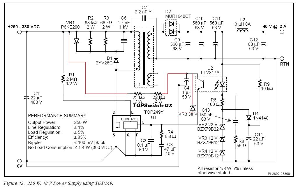

(#) Rumcájsz válasza sprofan hozzászólására (») Jan 11, 2010 /
Szeretném megkérdezni hogy az általad korábban belinkelt rajzon lévő (40V -2A táp) a trafónál lévő C7 kondenzátornak mi jelentősége van? Lehet hogy rosszul tudom de váltóáramon a kondi átvezet és ahogy nézem a táp kimenetén valamekkora feszültség megjelenik attól főggően hogy a hálózati dugaljba hogy csatlakozik (L1 - N ) az áramkör.
Azonkívül az R6 ellenállás alatt lévő Zener diódákkal lehet a kimeneti feszültséget változtatni? Teszem azt 24V-ra lecsökkenteni a kimenő feszültséget.
A rajzon szereplő trafó milyennek kell lennie, esetleg leírásod, adatod van róla?
Lehet hogy rosszul látom a dolgot, kérlek fejtsd ki véleményedet.
(#) Rumcájsz hozzászólása Jan 11, 2010 /
Hopppp, figyelmetlen voltam most vettem észre hogy egyenáramú a táplálás és a kondi a tranziensek szürésére van, a kérdésem többi része még áll.
(#) pimi9 válasza masterknave hozzászólására (») Jan 11, 2010 /
Ez valami ősrégi rezonáns flyback, nem érdemes vele vesződni.
(#) sprofan válasza Rumcájsz hozzászólására (») Jan 11, 2010 /
Tulajdonképpen igen, a képen lévő zener diódák 48V kimeneti feszültséget hoznak létre, és jóval több mint 2A-re képes ez a táp, azokat a számokat én írtam át. 24V-ra a 22V-os zenert vedd ki a kapcsolásból. Trafó, én általában azt szoktam nézni hogy hajdanán a táp mekkora teljesítményre volt képes és melyik ágon, semmi többet. pl. egy mai jobb fajta ATX tápból (nem vargáné és tsa.) a 12V-os ágon ha azt használjuk 24v-ra akkor 5A-re lazán számíthatunk ha a pc tápokban is használt egyenirányítással csinálunk +-12V-ot, míg szintén ugyan ezzel a módszerrel az 5V-os ágon nagyjából 7,5A érhető el, ha az alap egy hajdanán 350W-os táp. Ezen a képen pl. az összes trafóval működik, az már más dolog hogy némelyik trafó 24V-on jó ha 100mA-t tud. (persze a képen nem csak trafó van, de most csak ezt a képet találtam amin az összes működő darabom rajtavan)
