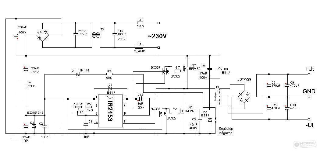

Nem egészen, lerajzoltam.
A másik fontos dolog hogy ide nem elég az 500V-os FET, nekem legalábbis 5mp alatt forró volt, a 900V-osra meg hűtőborda sem kell. A trafó miylen?

(#) Lacika001 válasza adamtui_93 hozzászólására (») Feb 9, 2010 /
Igen a bázisokra, 7 és 8 a képen, nekem TL494 a meghajtó, emitterkövetőként, az AVR-ről konkrétan semmit nem tudok, nem tudom mi van a kimenetén.

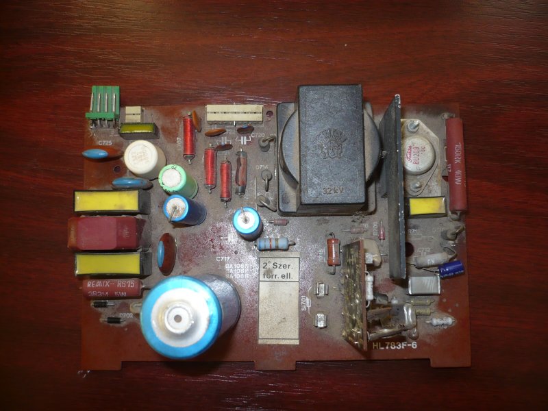

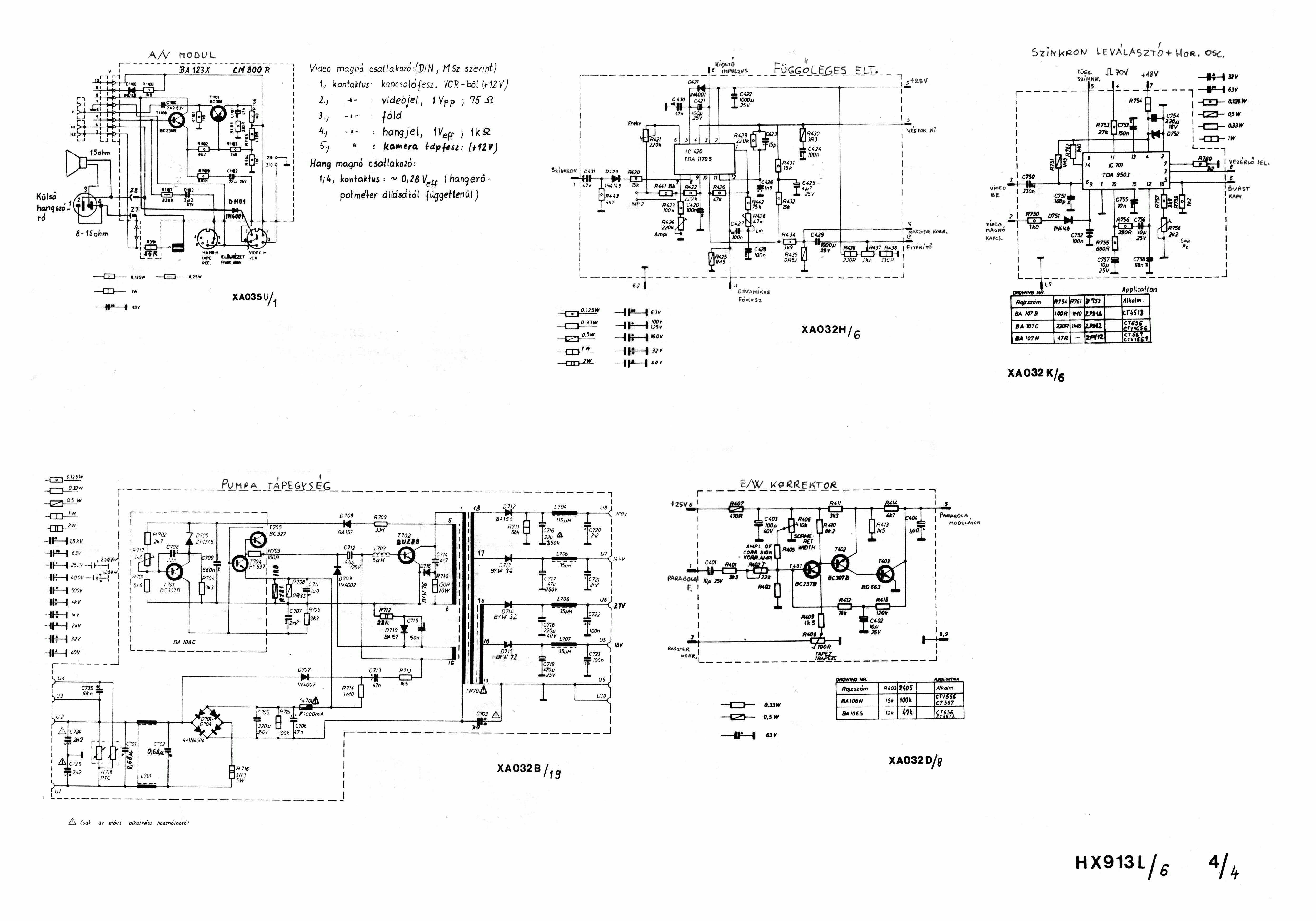

Van egy régi kapcsolóüzemű tápom. Orion tv-ből lett kimentve. Az a probléma hogy a feszültségek nagyon leesnek ha valamit rakok a kimenetre. Pl. Az egyik kimeneten terheletlenül 27 V mérhető, erre raktam egy 50 ohmos ellenállást, és a feszültség leesik 12-13 V-ra. Mitől lehet ez?
A tápról csatoltam egy képet, a másik képen a kapcsolási rajza látható (bal alsó rajz).
Elvileg 100 watt-ot kéne tudni leadni neki.
Kösz előre is!
(#) Kovidivi válasza fbela1990 hozzászólására (») Feb 14, 2010 /
Elég réginek tűnik. Nem lehetséges, hogy a kondik ki vannak száradva, ezáltal lejjebb esett a kapcsolási frekvencia? Érdemes lenne átmérni őket, cserélni.
(#) mex válasza Kovidivi hozzászólására (») Feb 14, 2010 /
„kondik ki vannak száradva, ezáltal lejjebb esett a kapcsolási frekvencia?”
Inkább növekedett.
(#) fbela1990 válasza Kovidivi hozzászólására (») Feb 14, 2010 /
Akkor jól tippeltem. Amúgy a függőleges panel állítja elő a kapcsolási frekvenciát. Kicserélem rajta a kondikat és az ellenállásokat. Kb. 30 éves lehet, volt idejük kiszáradni.

(#) kadarist válasza Kovidivi hozzászólására (») Feb 15, 2010 /
Nagyon leterheled a függőleges eltérítés tápját(27V), azért esik le a feszültség. Persze a kondicsere segíthet! A 100Watt az összes tápkimenet összteljesítményét jelenti.
Terhelés nélkül nem ciripel egy kicsit? Örülj, hogy nem szállt el a BU a túl nagy feszültségű impulzusok miatt
