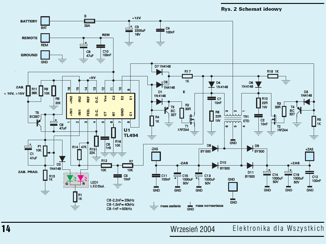

(#) thedespot0 hozzászólása Szept 18, 2011 /
ER42 mag-bol mekkora tapot lehet csinalni ? Hany wattosat?
(#) Suncorgo válasza thedespot0 hozzászólására (») Szept 18, 2011 /
Hát az én mag keresztmetszetem 2.11. A tied 1.94cm^3
Az enyém 800w-ra van méretezve, szerintem ebbő azonos freki mellett 500w kihúzható.
(#) thedespot0 válasza Suncorgo hozzászólására (») Szept 18, 2011 /
Ebbe a kapcsolasaba szeretnem betenni , szerinted erdemes ezzel a rajzal foglalkozni ?
(#) emmzolee válasza thedespot0 hozzászólására (») Szept 18, 2011 /
Több fettel igen.
(#) thedespot0 válasza emmzolee hozzászólására (») Szept 18, 2011 /
A frekit 50khz-re allítom be, es eddig negy fetet terveztem bele.Szerinted ez eleg lesz ? IRF3205 , vagyIRFZ44 et rakok bele , amelyiket kapom.
(#) albinolynx válasza thedespot0 hozzászólására (») Szept 18, 2011 / 1
Pc tápból bontott maggal (11.8x11.8mm = Ae = ~140mm^2) 512W stabilan, 4db FET-tel.
Bőven
