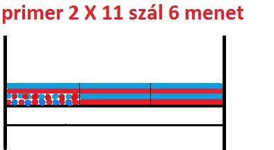

Valahogy az első kép szerint kellne megtekerni a trafót. De nekem nem kell 6 menet, vagy menjek lejjebb a frevenciával? Nem nagyon látom sehol sem, hogy ETD49-et (N67) mekkora frekivel lehet hajtani.
Suncorgonak mi lett a 800W-os tápjával? Nagyon pofásnak tűnik.
(#) Ge Lee válasza gapati hozzászólására (») Júl 21, 2012 /
Ha az első képen a piros és kék pontok jelentik a két primert, akkor az nem jó. Vagy egyben (egy sodratként) kell tekerni a kettőt, vagy esetedben felváltva (egy kék, egy piros, megint kék és így tovább). A frekivel pedig le kell menni ameddig csak lehet (akár 28-30kHz-ig is), pont azért hogy ne legyen annyira alul gerjesztve a vas, és akkor lehet több menetet is rátekerni, nem 2 menettel kell kitölteni a csévét. Ezért jobb ide a gyűrű mint az E mag, mert kisebb vaskeresztmetszet mellett több meneted lesz nagyobb gerjesztéssel, és több huzal is fér bele (ami még jobban is hűl). Ezért az átvihető teljesítmény sem lesz kevesebb (adott méretben), hanem inkább több (lazán lehet 8A/mm2-el számolni. A huzal ekkora frekin már nem kritikus, a gyári tápokban a 28kHz-et 1,2mm átmérőjű primerrel hajtják. A gyakorlatban a 0,6-os még jó, az még nem olyan merev, könnyű hajtogatni.

(#) gapati válasza Ge Lee hozzászólására (») Júl 21, 2012 /
Így gondoltad? (elég macerás lessz, lehet hitépem a hajam a végére)

(#) (Felhasználó 46585) válasza gapati hozzászólására (») Júl 21, 2012 /
Hát lehet így is, de az is bőven elég, amit Ge Lee először mondott, egyszerűen összesodrod a 22 szálat, feltekered a 6 menetet, aztán szétválogatod őket 2 x 11 szálra.
Ne felejtsd el alulra betekerni a fele szekundert, lehet ugyanezzel a technikával. Ezután a 2 x 11 memet primer, majd a szekunder másik fele.

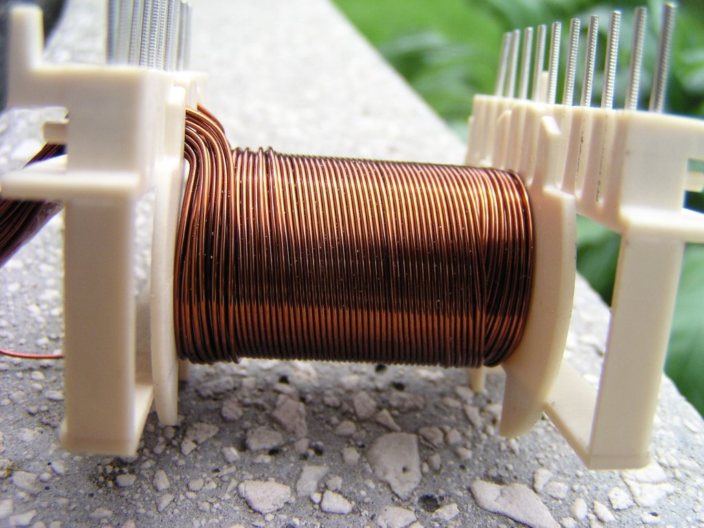

(#) gapati válasza (Felhasználó 46585) hozzászólására (») Júl 21, 2012 /
Feltekertem a szekunder felét. 15x0,5mm 7menet. Próbáltam szalagosítani a drótot, de a kezdésnél és a végnél elég jól belelóg a cséve belsejébe, helyt vesz el a primertől. A fordulóban is ott van a kihasználatlan hely. Nem tetszik, megpróbálom az összesodott drótokat. Viszont a szekudert akkor fel kell teljesen tekerni, mivel kevesebb helyet foglal majd a csévén.(nekem elég egy szekunder, mivel nem kell szimmetrikus táp)
Primernél miután ketté válogattam valahogy meg is kell "fordítani" az egyik tekercset, mivel ha együtt tekerem a mentirányok is egyformák lesznek.(az egyik primernek fel kell cserélni a kezdetét és a végét a közép megcsapolásnál)

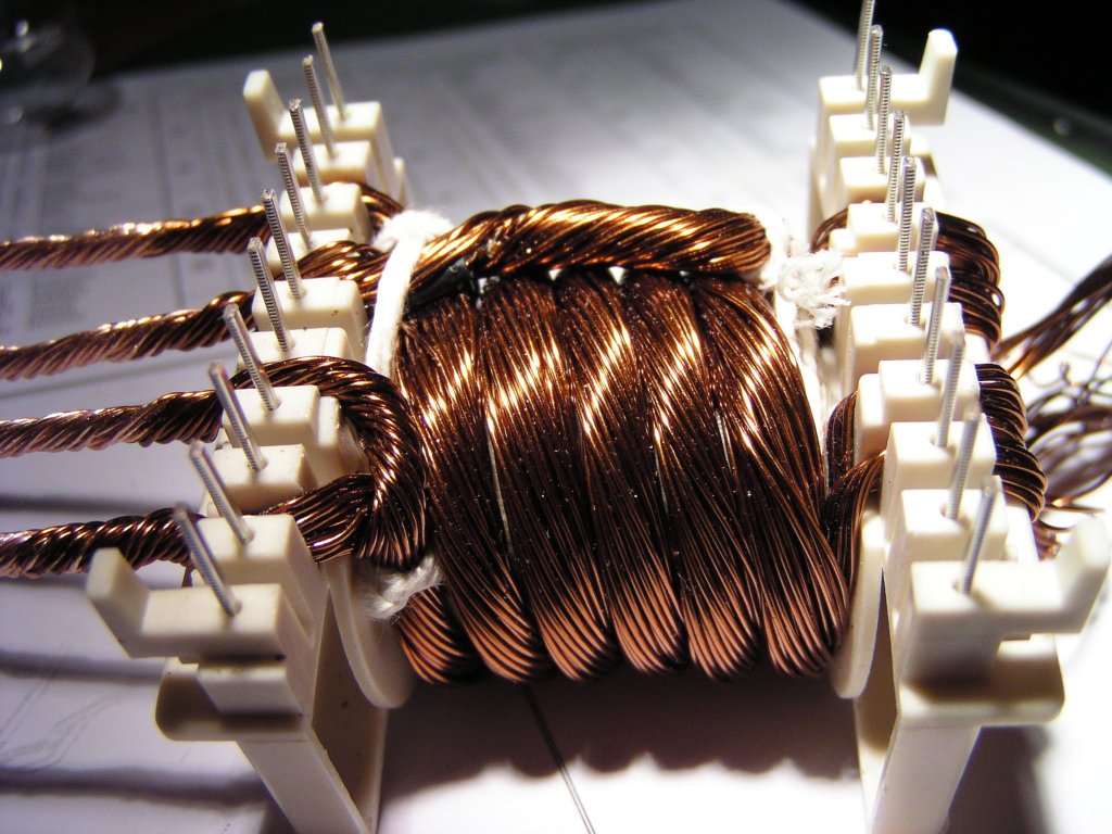

Így tekertem annak idején ezt a trafót.:
(#) emmzolee válasza gapati hozzászólására (») Júl 22, 2012 /
A képeken fölkerült a 2X36 menet 0.4-es huzal, aztán fölkerült egy próba szekunder. Ez amint látod vastag huzalból volt. Ez le lett cserélve 0,4-es huzalra. a Szekunder végül 2X10 menet lett. Aztán föltekertem még 2X36 szálat kívülre egy újabb primer tekercsnek.
A végeredmény 2X2 menet primer, 2X78 szál 0,4-es huzalból. A szekunder 2X10 menet nem tudom már hány szálból van. Mindegy is. Ezzel még mindig nem volt teljesen kihasználva az ETD49 ablak mérete. Simán lehetett volna még tenni rá huzalokat. Így tudta az 528W-ot. Szerintem 800W-ot ki tudtam volna simán hozni belőle. A mag ETD49 N67 volt. Nem nagyon fűtött. Jó volt.

(#) gapati válasza emmzolee hozzászólására (») Júl 22, 2012 /
Köszönöm szépen a képeket! Most már világos, hogy hogy tekerted.
Én megint mentem a fejem után, és ez lett belőle.
Elöször felfekertem a szekundert, hasonlóan ahogy te csináltad. Olyan szalag szerüen fogtam össze a 15 szálat. (1.Kép) A primernek összefogtam 40szálat, és feltekertem. Aztán ketté válogattam, és nem tudom mennyire helyes az a megoldás amit elkövettem, visszafordítottam a 6menet után a szálakat a kezdő oldalra.

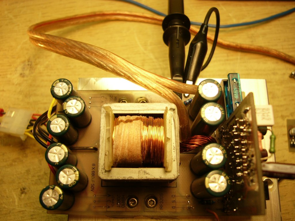

(#) gapati válasza gapati hozzászólására (») Júl 23, 2012 /
Valami nagyon nem jó!
Terhelés nélkül 340mA-t, terhelve csak kb 5A-t vesz fel, és melegszik a vas. A felfutás 260nS, a lefutás 190nS.
Az SG3525-nél nem lehet ezt a fel-lefutást állítani? Lehet,hogy nálam valami nem stimmel az SG körül?
(#) emmzolee válasza gapati hozzászólására (») Júl 23, 2012 /
Jól néz ki a trafód.
Terhelés nélkül 340mA tök rendben van. Nézted a telítési diagramomat? Vagy elfelejtettem?
Ha jól emlékszek neked is ETD49 N67 anyagból van a magod nem?
Szóval jó lenne tudni a frekidet, és a kitöltési tényeződet.
Ha megnézed a diagramomat látod, hogy a 340mA teljesen ok érték 55 KHz-nél teljes kitöltésnél.
