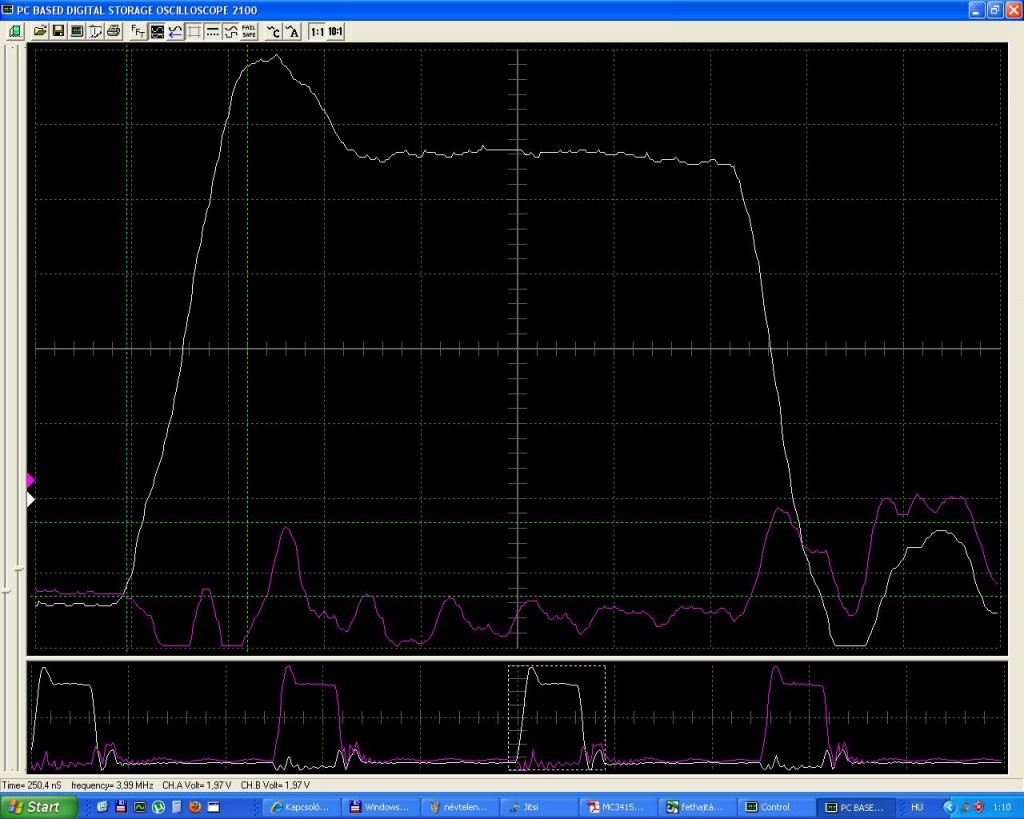

(#) gapati válasza cimopata hozzászólására (») Júl 17, 2012 /
Megcsináltam a DB-s fokozatot. 462nS fokozat nélkül, és 290nS a fokozattal. A mellékalt rajzból vettem a fokozatot, de az SG kimeneteire tettem egy 670Omot a föld felé. (persze a BD-k azok sajna amik voltak, 139,238,135 és egy lekopott).
Adatlap szerint a Rise time 50nS. Ezt kellene elérnem, vagy megközelítenem?

Hát ez még mindig kevéske.
DB-k bázisán milyen a jel? Mert ha már ott lassú akkor nem csoda hogy a BD-ken is.
Nem tudom melyik puklit mérjem de mindenképpen kevesebb. 100nS vagy 160nS a nagyobb pukli.

(#) (Felhasználó 46585) válasza gapati hozzászólására (») Júl 17, 2012 /
Hol mérted ezeket a jeleket? Közvetlenül a gate-source között?

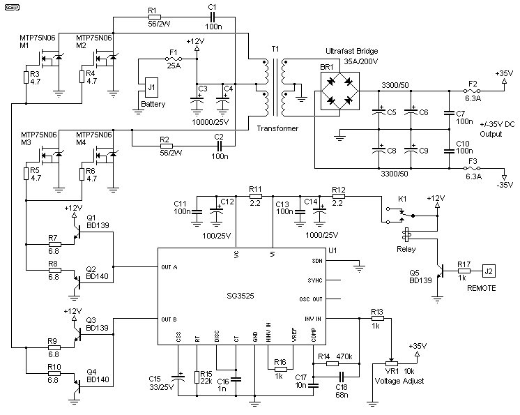

Igen. A gate-source között. Sajna van 2féle fet vezérlőm, de nem ide valók. (MC34151, ICL7667) "Negálják" a kimeneti jelet. A CipCad-nál láttam olyan 9A-s (12A) vezérlőket, nem is értettem korábban miért olyan nagy áramuak, most már kezdem kapisgálni...

Szerintem egy rossz nyákterv miatt is lehet ilyen lassú a kapcsolás, pl. ha a source nem csomópontként van kezelve a nyákon, hanem hosszú vezetősávval van bekötve (tehát van közös szakasz a nagyáramú rész és a vezérlő jel között). Mert szerintem 2db BD-vel (és nem DBvel ahogy pár hsz-ben van) is lehet jó FETmeghajtást csinálni - nem hiszem hogy kizárólag emiatt lenne rossz.
A jel teteje/alja mitől ilyen hullámos/cakkos? Ez csak a digit szkóp hibája, vagy tényleg ilyen ocsmány az a jel?
(#) (Felhasználó 46585) válasza gapati hozzászólására (») Júl 18, 2012 /
Nincs ezekkel a gate jelekkel semmi baj. A fefutási meredekség azért ennyi, mert a gate és a BD tranyók között ott van egy 4.7 ohm, meg egy 6.8 ohm soros eredője. Ezek, meg a FET-ek bemeneti kapacitása ( vagy méginkább a totál gate töltésből származtatható kapacitás ) egy aluláteresztő szűrőt képez. Ekkora értékek komoly időállandót adnak, tehát ez a 200 ns körüli érték jó. Egyébként is a draináram induktív jellegű, vagyis bekapcsoláskor a tranyókon nem folyik áram, hiszen az visszafelé folyik a tranyó melletti diódán. Tehát a tranyó közel nulla feszültségen kapcsol be, egy adott értékig majdnem mindegy, hogy mekkora a gate feszültség felfutási meredeksége. Ha ezt mégis csökkenteni akarod, akkor az előbbi két ellenállást kell csökkenteni. De felesleges.
A kikapcsolási lefutás ugyanezért ilyen lassú, ezt lehetne meggyorsítani a 4,7 ohm-mal párhuzamosan kötött diódával, aminek a katódja a BD-k felé néz. Meg a BD140-essel sorbakötött 6.8 ohmos ellenállás csökkentésével. De ha így marad is egész jó.
Ahhoz képest, hogy ezt egy digit szkóppal méred, egész szépek a jelek.
Már szépen látszik, hogy egy rezgőkör alakul ki a gate-source kapacitás, az ellenállás, meg a szórt induktivitások miatt. Ha lecsökkented a 33 ohmokat 4...5 ohmra, az igaz, hogy gyorsabb lesz, de a lengések is nagyobbak lesznek a gate-eken, esetleg hazavágja a gate-eket a túlfesz. Tegyél 18 V-os zenereket a gate-source közé.
De erz az elrendezés a bekapcsolást nem fogja gyorsítani, hiszen arra nincs plusz tranyó! Akkor mi a különbség az előző megoldáshoz képest? A tranyók típusa, más nem.

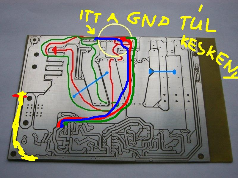

A nyák/gubanc kivitelről: arra kel figyelni, hogy a nagy áramot vezető fólia/vezeték szakaszokon ne menjen vezérlő jel is, mert akkor a rajta eső ohmos/induktív fesz hozzáadódik a vezérlőhöz, és lassítja a kapcsolást. Tehát a két fet source lába egymás mellett közvetlenül, ez kapja a negatív tápot. A vezérlés pedig nem külön a negatív tápra kötve, hanem innen a source lábról vezetve kapja a negatív tápot. ellenkező esetben olyan mintha a source körben lenne egy RL tag... Erre, és az ehez hasonló kapcsolóüzemű/nagyfrekis tervezési szempontokra egy "légszerelt" kivitel esetén is oda lehet figyelni.

Ez a rajz amit annak idején betettem ide egy gyári autós erősítő tápjából lett ki ollózva. Az 1N4007 kivételével. Az tényleg nem jó hozzá.
Rengeteg tápban csak ez van az ic és a fetek között. Miért csak kikapcsoláskor van hatása?
Mert ha egy fet lassabban kapcsol be, abba még nem halt bele a táp. Viszont ha nagy a kitöltési tényező akkor nagyon is számít, hogy időben ki tudjon kapcsolni a fet, mert meg fogja nyitni a vezérlő ic a másik fetet, és akkor gáz van.
Láttam ilyen fokozattal olyan tápot, ami 35KHz-rn ment 2X6db IRFP064N-t vezérelt. Semmi nyitás gyorsító tranyó. Az egy 2000W-os cucc volt
Mostanában javítottam egy Eyebrid erősítőt (1200W), abban meg 2X8 IRFZ46 fetet hajtott meg egy BC337-327 driver.
A döntés, hogy milyet használsz...

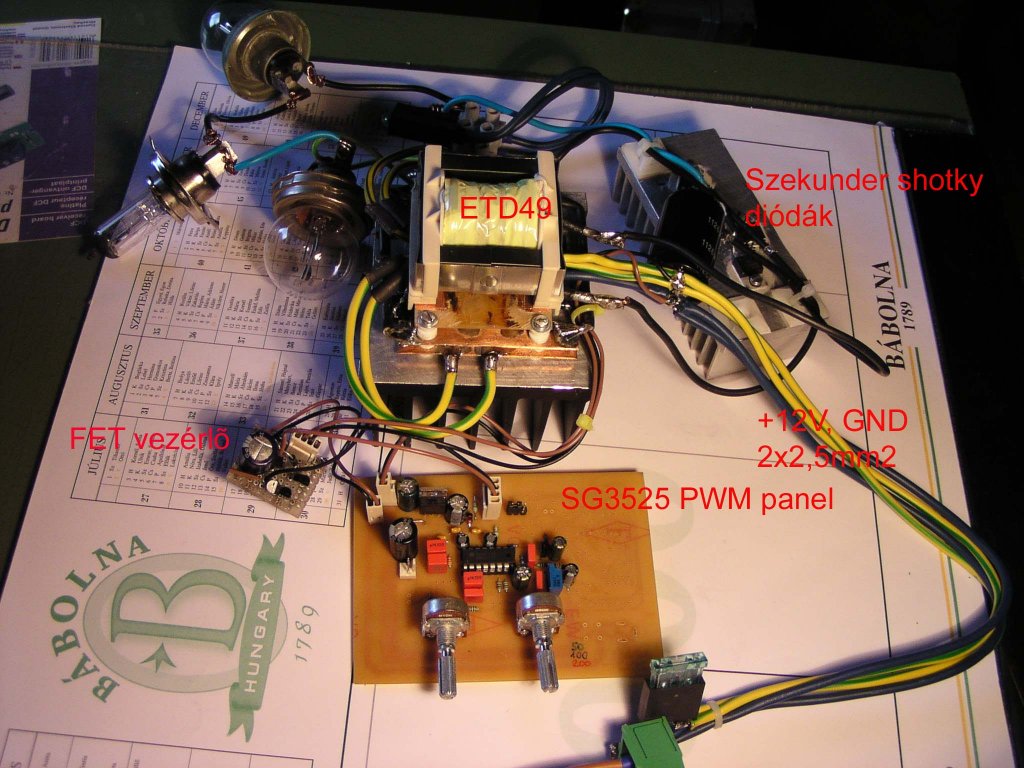

(#) gapati válasza emmzolee hozzászólására (») Júl 18, 2012 /
A mai feledat, hogy megcsináljam ezt a kapcsolást is. Egyszerüen tudom cserélni a meghajtó fokozatokat most már. Teszek fel képeket a pokhállómról, mert valahol olyan bukija lessz a dolognak, amit csak a gyakorlott szem fog felfedni.

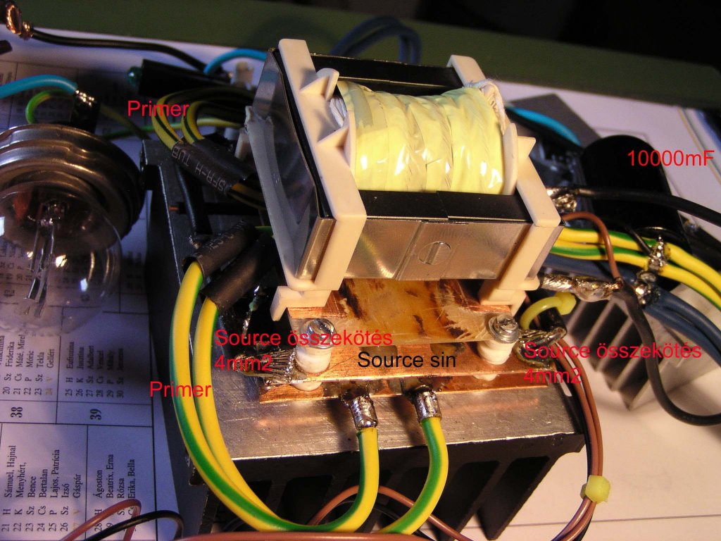

Ami nem nagyon látszik a képeken: A source sinek össz vannak kötve a négy végüknél, és az összekötések közepén csatlakozik rá a 2 bejövő 2,5mm2 GND. A 10000mF lábairól viszem a 12V-ot a fetvezérlő panelre(ezen adok neki egy jó nagy pufferkonit+100n),és a SG panelra is(ezen is puffer+100n).
Ha jól értem akkor nekem a souce sinre is közvetlenül rá kell kötnöm a FET vez.panel GNDjét, mert most a konditól a sinig menő vezeték az közös a nagyáramu résszel. Remélem nem rúgtam fel olyan sok szabályt.
Ez az egész elrendezés teljesen rossz és így nem is fogod tudni megcsinálni. A lényege egy ilyen tápnak, hogy a pufferkondi, a trafó középpontja, a drainek és a source-ok, majd vissza a pufferkondi negatívjára egy hurkot képez. Ennek a huroknak minimális területünek szabad csak lennie. Vagyis, mindent a lehető legközelebb kell egymáshoz szerelni, ekkor lesznek az összekötő huzalok a legrövidebbek, vagyis ekkor lesznek a szórt induktivitások a legkisebbek. Ezt elég nehéz megcsinálni pókhálóban, bár nem lehetetlen. A másik, hogy a te pókhálódon a gatemeghajtás panelje nagyon messze van a FET-ektől. Emiatt már jó nagy a szórt induktivitás ebben a körben, ez szépen látszik is a gatefeszültségen csücsülő túlfeszültségen. ( mint ahogy korábban írtam )
Én azt tanácsolom, hogy keresd meg - talán egy évvel ezelőtt volt - amikor emmzolee csinált ilyen tápot. ( remélem jól emlékszem, hogy ő csinálta ) Ott született egy egészen jó nyák, ha azt áttanulmányozod, meg fogod érteni, hogy miért nem jó a mostani elrendezésed. Meg egy csomó dolog le van írva a miértekről. Az ilyen jellegű tápot nem érdemes kitalálni, egyszerűen másolni kell a gyáriakat, nagyjából mindegyik ugyanúgy néz ki.
Nem hurok az, azt csak képletesen mondtam. A körbezárt terület legyen nagyon kicsi! Vagyis amennyire lehet zsúfold össze a FET-eket, pufferkondit, főtrafót. Persze, a FET-eket hűteni kell! Keress rá, találsz ebben a topicban egy rakás nyákot, ahol ezt jól láthatod.
( Pl. a trafó primerbekötésed iszonyatosan hosszú...az a nyákon ne legyen több, mint 2...3 cm. És akkor még nem beszéltünk pl a trafó kiviteléről...meg egyebekről. )
(#) gapati válasza (Felhasználó 46585) hozzászólására (») Júl 18, 2012 /
Igen értelek. A napokban olvatam azokat a cikkeket, ahol, be volt jelölve piros és kék vonallal hogy hova kell átkötés, hol vékony a fólia, merre haladnak a fö áram utak és ott voltak tanácsok a tervezésre. Persze most nem találom, de meglessz az elöbb-utóbb.

(#) gapati válasza (Felhasználó 46585) hozzászólására (») Júl 20, 2012 /
Csináltam a BDfokozatnak egy panelt, így közel kerültek a FETekhez. Az SG panelt is a lehető legrövidebb drótokkal kötöttem be. A snubber is rákerült erre a panelre (22 Ohm 4,7nF) A második képen a trafó bekötését is tudnám még rövidíteni, ha sin végére forrasztanám. Okozna ez árammegosztási gondot a két fet között? (az egyik fet messzebb van a bekötéstől, mint a másik).
