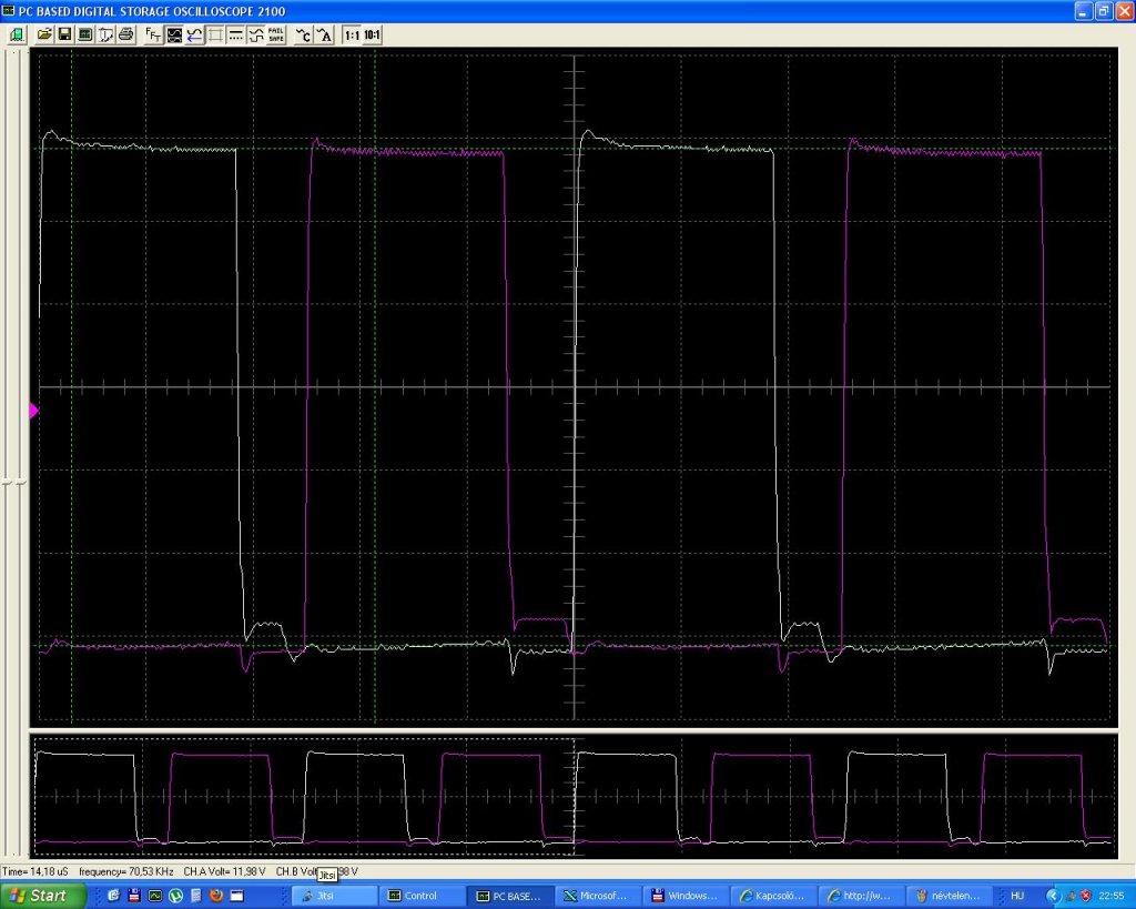

Tudom a frekit is és a kitöltést is változtani. 100KHz-n akartam járatni elvileg. De nem tudom valami nem stimmel. Nem értem, olyan mintha nem tudna áttvinni teljesítményt. A teher az 3db autóizzó sorbakötve. A korábbi trafókkal nem volt gondom, soha sem melegedett se a vas, se a drót. Most meg forró tud lenni minden, 5 perc alatt.

-Üresjáratban mekkora a feszültséged a szekunderen? 40-42V meg van?
-Fontosabb kérdés. Van most rajta graetz és puffer a kimeneten?
-Nélküle próbáltad csak simán a szekunder tekercsre téve a terhelést? (izzószál nem túl jó terhelés, mert induláskor majdnem rövidzár. Amikor bemelegszik, ott már konstans terhelés. Vigyázz nehogy kivégezd a tápodat.) A diódák is tudnak szívatni, bár azt látnád a tápon, mert nagyot fogyasztana.
-Apropó táp. Miről járatod? Nem lehet, hogy be esik a táp?
Mérhetnél a feteken Ugs Uds és szekunder fesz jelalakokat. Azok milyenek?

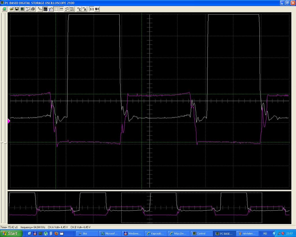

(#) emmzolee válasza gapati hozzászólására (») Júl 24, 2012 /
Az Uds eléggé csúnya. Ott a nyitáskor közvetlen szokott lenni egy marhanagy túllövés. Szerintem nálad a szkópod ezt levágta, mert nem fért bele, vagy nem olyan frankó a szkópod.
Az a lényeg, hogy ez a túllövés a szekunderen is megjelenik. Nem tudom milyen diódákat használsz, de a túllövés lehet 30-40Vos is pozitív, és még negatív irányba is. Ha a diódád nem 200V-os, akkor úgy rövidzárba megy mint a pinty. A tápod fogyaszt, de nem jön ki belőle semmi.
Nem véletlenül mondtam neked, hogy ne legyen semmi a szekunderen, és a terhelésen kívül.
A szekunder jelalakod hogy is van? Ott valamit össze kevertél. 2 csatornás a szkópod? vagy csak egymásra tetted a két jelalakot? A lila fázisa mintha el lenne csúszva és a polaritása is fordítva van.

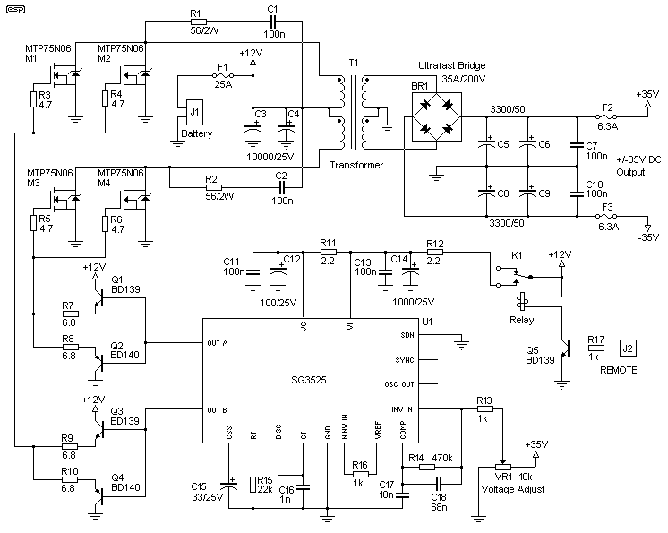

Miért nem teszel már be egy kapcsolási rajzot?
Így nem lehet állandóan kitalálni mit hogy csináltál.
Rajzold le papírra. Úgy is jó csak legyen meg.
(#) gapati válasza emmzolee hozzászólására (») Júl 24, 2012 /

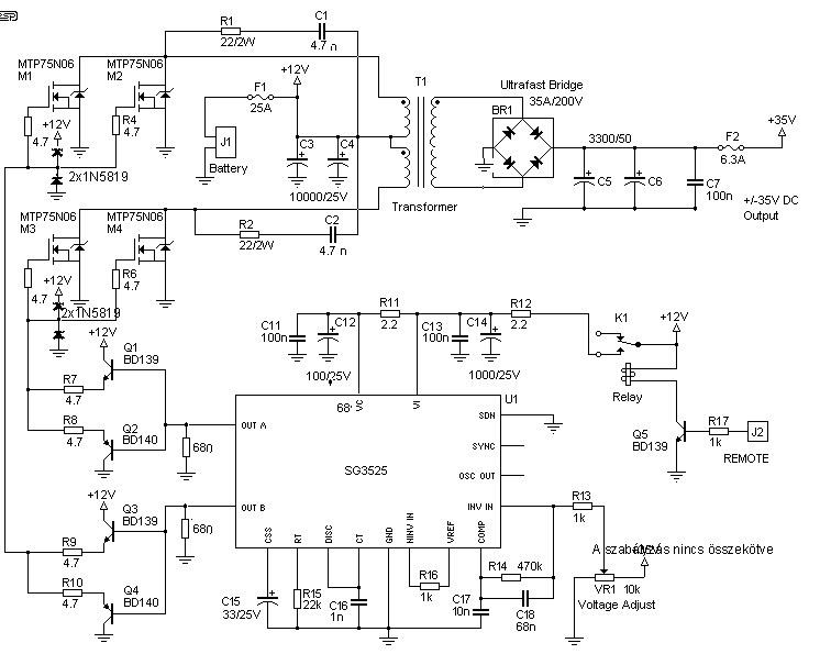

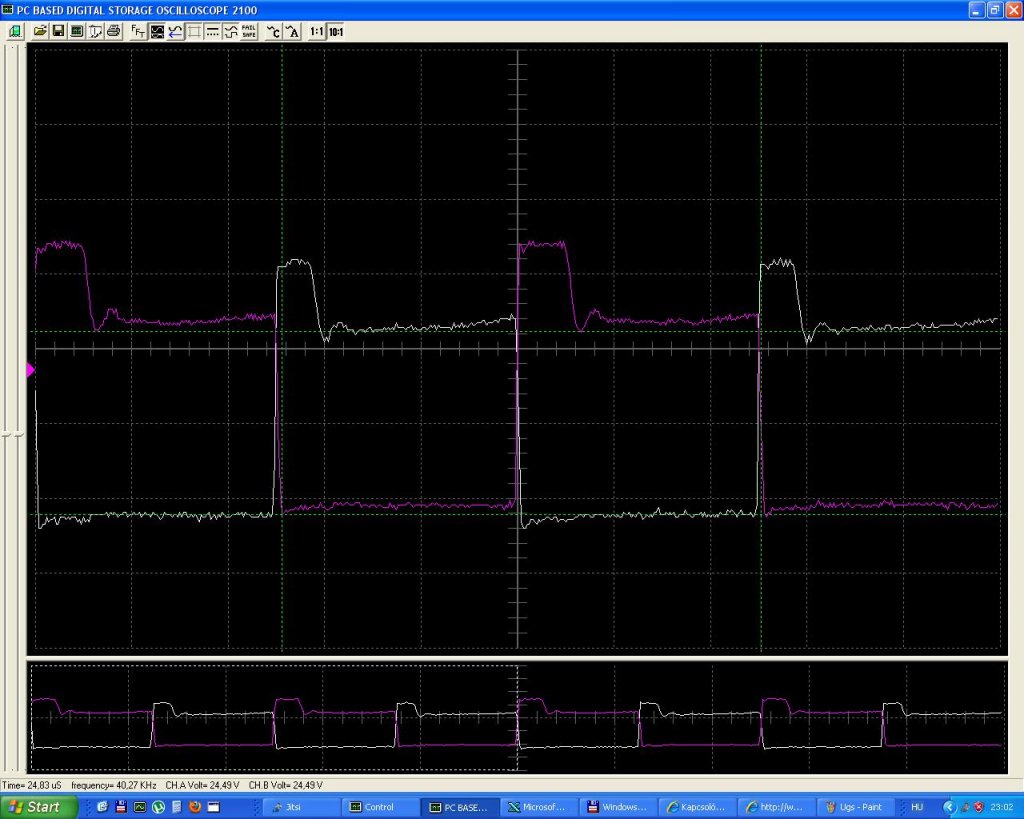

Módositottam a megszokott kapcsolást, ahogy én csináltam. Pontosabban az SG környezete nem így van, változtatható a PWM és a frevencia. Valamint a táp szekunder része nincs visszacsatolva az SG-re, de az SG már hasonlóan meg van építve.
Ma megcsináltam a szabályzó részt TL494-el is. Egy kicsit lassabb lett vele a vezérlés. (fel és a lefutás 320nS, 250nS)
Tegnap még lementettem a terhelt jelealakokat is. Valaki meg tudná mondani hogy az Uds_terhelve képen mi is látható. Én nagyon nem értem. Mintha egy időpillanatban mindkét primerben lenne valami fesz.? (A szkóp két csatornája nincs elcsúsztatva)
Néztem a kapcsolási rajzodat. Arra tudok gondolni, hogy amikor kinyitod az egyik fetet, akkor az egyik primer tekercs lesz a gerjesztő tekercs a másik primerben létre jön az indukció ugyanúgy mint a szekunderben. Mivel a másik fet le van zárva, semmi nem fékezi meg az indukálódott feszültséget. ettől lesz egy tüske.

A lila a szekunder fesz. csúcstól csúcsig. Terhelethenül 70V környékén van. A fehér jel a Ugs egyik fele.(nem írtam oda, megtévesztő valóban)
A graetzben 4db MBR 1645-öt használok (16A/45V). Akkor ez bizony nagyon kevés oda.

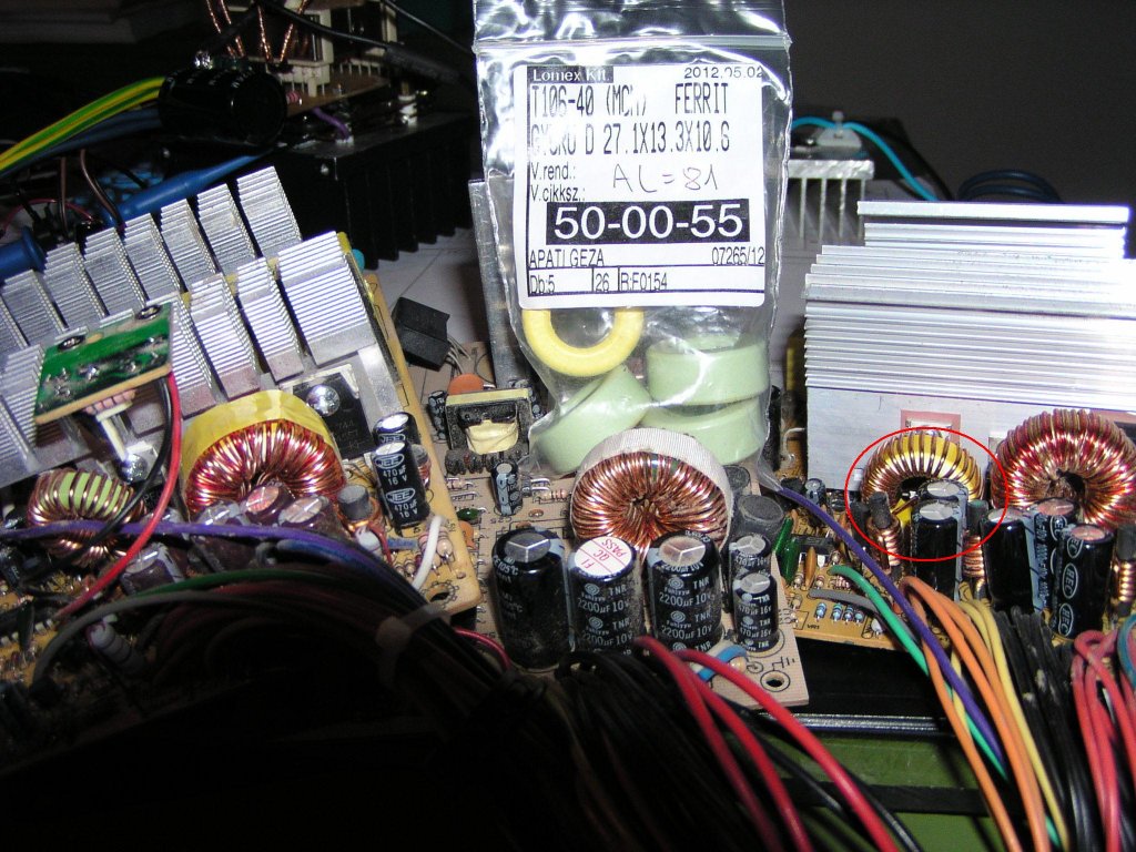

"Pc táp sárga porvasa a legkönnyebben hozzáférhető, Al=90-100 környékén van, 10 és 20 közötti menetszámmal próbálkozz."
Nekem a szekunder körben nincs semmi folytó, de olvasom hogy nem ártana az sem. A PC tápban a jelölt lehet a sárga mag? De van kb akkora Al=81-se mag is, az is jó lehet?
(#) emmzolee válasza gapati hozzászólására (») Júl 25, 2012 /
Igen az a mag az a sárga por mag amit mondtak neked. Az jó. Jó az a lomexes is amit vettél (zacskós)

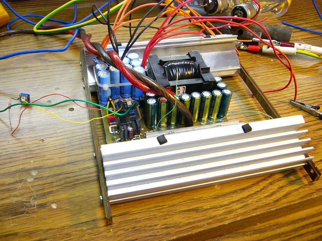

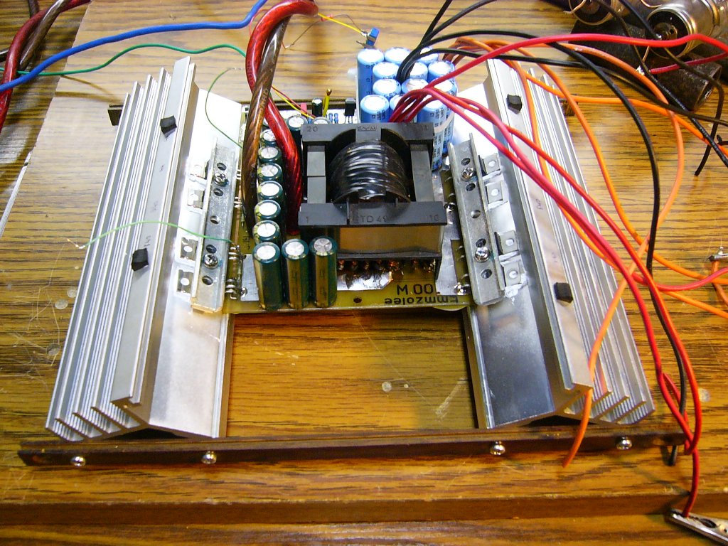

Ahogya elnézem ezeket a megépített tápokat nem különösebben nagyok a hűtőbordák. És ventilátort sem raktok rájuk. A képen látható profilból 10cm szerintetek el kellene vingyen 2x3 FETet ventilátor nélkül(kb. 800W, ETD49 mag)?
Tudom sokmindentől függ a melegedés, de nem tudom merre tartok az én tápommal egyenlőre. Lehet, hogy mégis érdemes lenne panelre tenni és úgy kisérletezni, mert csak így tudok elérni rövid áramutakat, amik lényegesek a jelalakok szemponjából. De minél többet olvasok a fórum korábbi időszakáról, annál értékesebb infókat kapok az építéssel kapcsolatban. Nem egy egyszerü dolog ez a kapcs.táp!
Szerintem kevés lesz 4 fethez.
Én annak idején próbálkoztam a SAL erősítő bordájával, de kevés volt. (kép alul)
A hűtőborda számítása érdekel? (Holnap nem leszek gép előtt inkább belinkelem hátha igen.)
Bővebben: Link Hobbi Elektronikás cikk
Hűtőborda katalógus:
Itt megnézheted mi mennyit tud hűteni.

(#) trakis válasza emmzolee hozzászólására (») Júl 29, 2012 /
Hali !
Ezen a kapcsoláson nekem 24-V ra miket kellene változtatni, félvezetőkre gondoltam?
Véletlenül van ilyen IC-m
(#) emmzolee válasza trakis hozzászólására (») Júl 29, 2012 /
Dezsavűm van.
Mostanában volt ez a porondon.
Válassz olyan 100V körüli feteket amelyiknek a lehető legkisebb az RDS paramétere.
Köszönöm , teszek egy próbát.
Ugyanezen kapcsoláson láttam védődiódákat (gapati) van jelentősége vagy ne foglalkozzak vele ?
Optóra (sebesség) mennyire érzékeny ?
Melyiken?
Milyen dióda?
gapati fórumtárs kapcsolásában 1N5819-es diódákra gondoltam.
ja, szerintem az oda nem igen kell. Annak az lenne a lényege, hogy ha nagy tüske lenne a gate vezérlő jelen, akkor azt eltüntetné. Az viszont nemigen szokott ott lenni.
