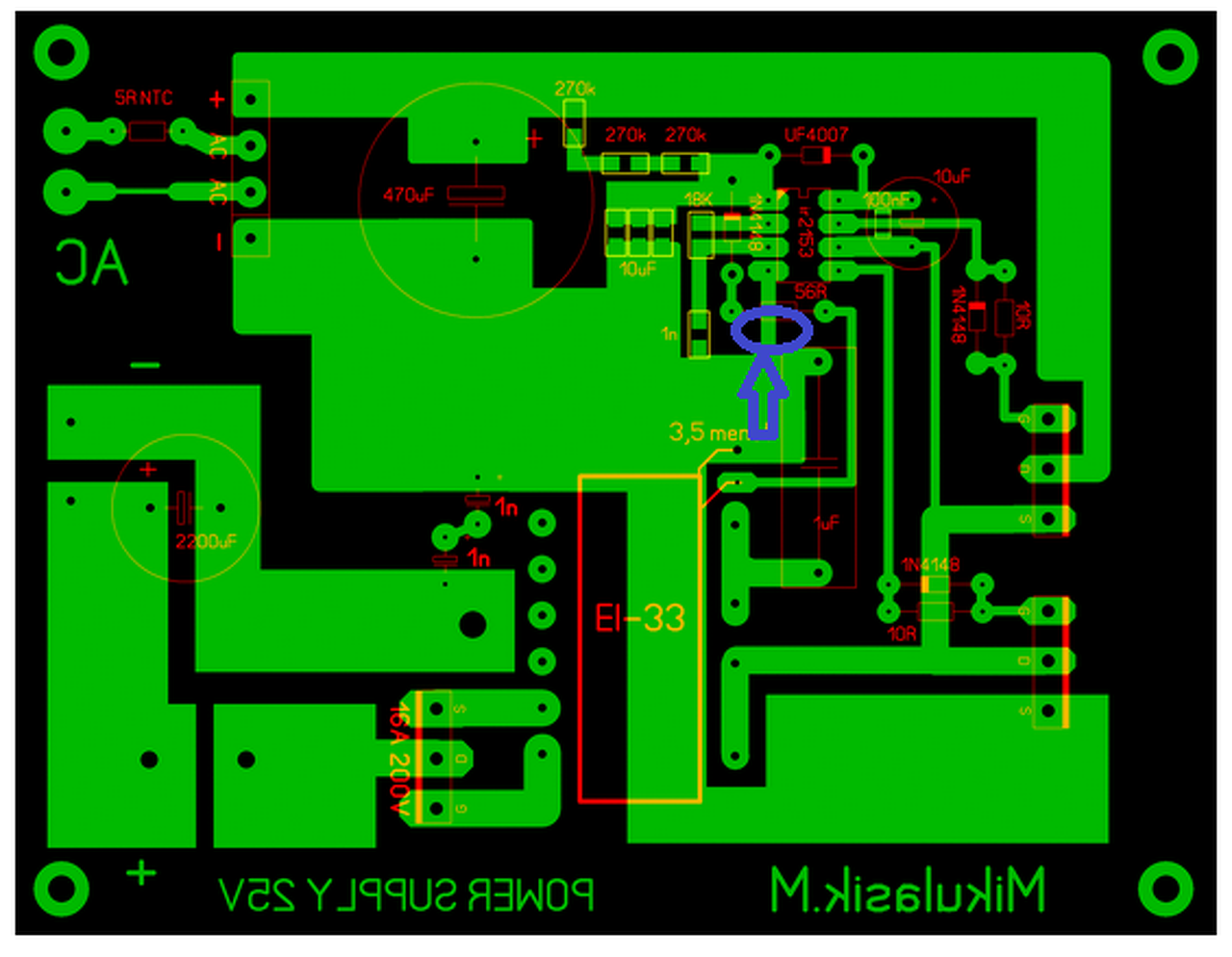

(#) olahtamas hozzászólása Dec 27, 2015 /
A mellékelt kapcsolóüzemű tápot sikerült megépíteni, kisebb nagyobb időkihagyásokkal. Ma teszteltem élesben. Az IC külön tápról ment, stabil 12V-ot kapott. A bemenő feszültség pedig először 12V majd 32V(külön tápról kapta), persze soros izzóval. A kimeneten a EI-33-as trafónak a "12V"-os ágában 5,1V ot mértem stabilan. Szerintetek merjem magasabb feszültséggel is tesztelni? Illetve mire figyeljek oda?(azon kívül, hogy hova nyúlok )
(#) olahtamas válasza olahtamas hozzászólására (») Dec 27, 2015 /
Megpróbáltam 230V-ról beinditani, természetesen sikertelenül. Azonnal villant a biztosíték (1A/gyors). Ha külön tápról megy az IC meg a kapcsolás akkor a képen jelölt részt nem kell megszakítani?

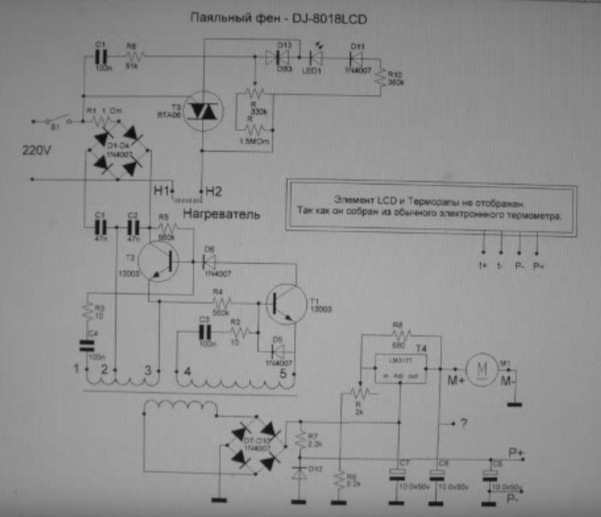

(#) lithium hozzászólása Jan 4, 2016 /
Van egy hőlégfúvóm , amelynek vezérléséhez való áramot egy kapcsolóüzemű táp szolgáltatja. Elromlott. elszállt benne egy 0,1 ohm /1w ellenállás , ill. két db 13003 tip tranzisztor.(NPN 700/400V 1,5A). ezeket 13009 (NPN 700/400V 8A) el helyettesítettem, ill. az ellenállást és a panelen lévő 3 elkót cseréltem. Más zárlatos, szakadt dolgot nem találtam.
próbakor a bemenettel sorba kötöttem egy izzót, így indítottam. El is indult a szek. fesz. is megvan, de kb 30 mp múlva elkezdett egyre erősebben izzani az izzó.A két tranzisztor pedig felforrósodott. A szek. oldalról mindent lekapcsoltam, de akkor is ugyanez a volt helyzet.
Mivel, 0 szek. oldali terheléssel is túlmelegszenek a tranyók így azt gondolom , vagy a tranzisztorok nem alkalmasak, vagy a trafóval van valami. (ezt hogy tudom kimérni?)...s miért jó kb fél percig???
A segítséget előre is köszönöm!
(#) Dudus válasza lithium hozzászólására (») Jan 4, 2016 /
Ellenőrizd a kapcsolótranzisztorok mellett lévő diódákat és a snubber kapacitását és ellenállását, ha van diódája azt is.
(#) Hp41C válasza olahtamas hozzászólására (») Jan 5, 2016 /
Sajnos ez a panelkialakítás életveszélyes. Nincs meg az előírt minimum 7.5 mm -es kúszóút a hálózattal összefüggő és a leválasztott rész között.
(#) lithium válasza Dudus hozzászólására (») Jan 5, 2016 /
Az ellenállások színkód alapján jók, a kondikat kivettem , kimértem ők is megfelelőek, a diódákat cseréltem. Közben találtam kapcs. rajzot a neten. Ott az R1 1 ohm...nálam ez 0.1 ohm volt ezt is kicseréltem, de ez sem javított a dolgon.
Érdekes! Kimértem hálózati fogyasztásmérővel, ami mutatja a pillanatnyi teljesítményt. 1 w ról indul szépen emelkedik, 15w nál a soros izzó felizzik, 20 w nál tovább nem mentem...

(#) Dudus válasza lithium hozzászólására (») Jan 5, 2016 /
Ez a kapcsolási rajz biztosan a hőlégfúvódé? Nekem gyanús!!!
Ha biztonságosan tudsz mérni a primer oldalon (!) akkor egy leválasztó trafóra tedd rá a tápot és nézd meg a bázisokon, a C-E -n feszültséget és a trafón a jelalakokat. Ebből látni fogod, kinyit-e rendesen a tranzisztor.
Vaksi vagyok nem látom az 1 Ohm-os ellenállást amit kicseréltél, ha a bázisra menő ellenállás akkor azzal, hogy megnövelted lassítod a nyitást és könnyen lehet, hogy nem nyitod ki rendesen a kapcsoló tranzisztorokat.
Az is lehet, hogy szép lassan telítésbe megy a trafó....
(#) kadarist válasza Dudus hozzászólására (») Jan 5, 2016 /
A hálózati áramlökést korlátozó ellenállást keresd.
(#) Dudus válasza kadarist hozzászólására (») Jan 5, 2016 /
Köszönöm! Megvan. De annak a melegedéshez vajmi kevés köze van...
Az R1 et ott látod közvetlen a bemeneten a graetz híd előtt! ja látom közben meglett!. De! hőlégfúvó az! két poti, egyikkel a hőt, másikkal a légáramot szabályozod. A táp gyakorlatilag a motor és egy kis lcd kijelző fesz.-ét állítja elő. a fűtőszált triak vezérli.
Trafóra gyanakszom, de nem értem miért lassan növekszik az áram, miért nem megy zárlatba egyből..

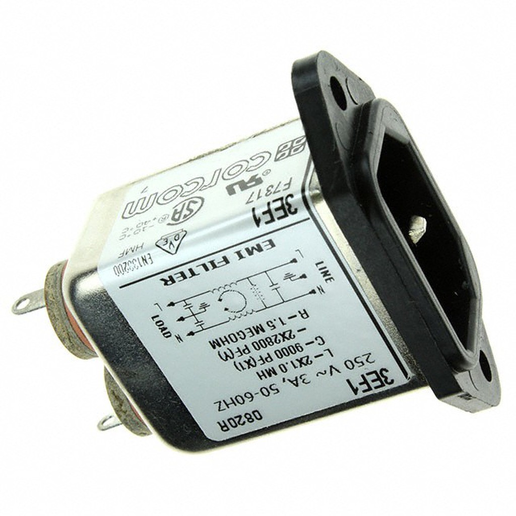

(#) BEMcorp hozzászólása Márc 10, 2016 /
Beszerzés alatt van egy ilyen 12V / 5A kis kütyü. Egy autórádió fog róla üzemelni.
- Kell-e a hálózati oldalra valamilyen 'EMI' filtert rakjak(képmelléklet)? (avagy, használ-e bármit is, ha teszek)
- Hálózati oldalra, elég-e 0,5A-os bizti, vagy indításkor kilőheti?
- A DC oldalra tehetek-e nagyobb pufferkondit? (10000uF) Vagy köszöni szépen, de el se indul vele?

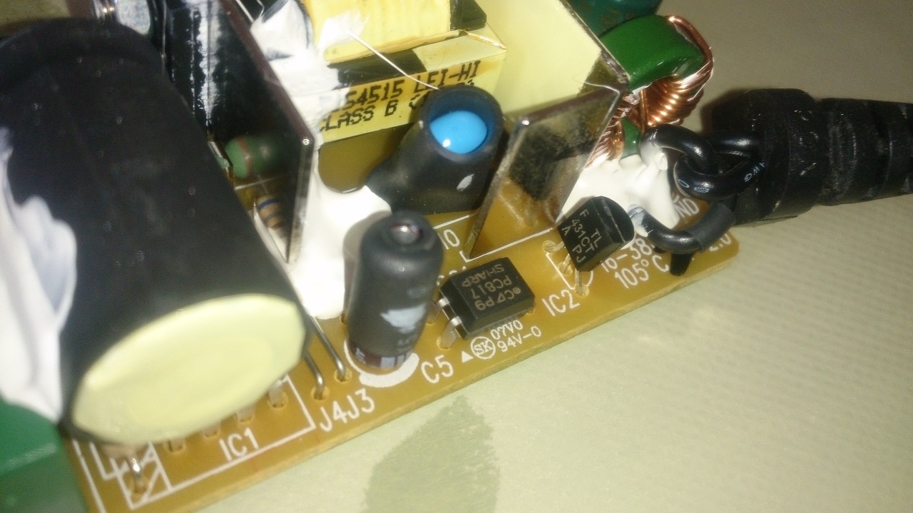

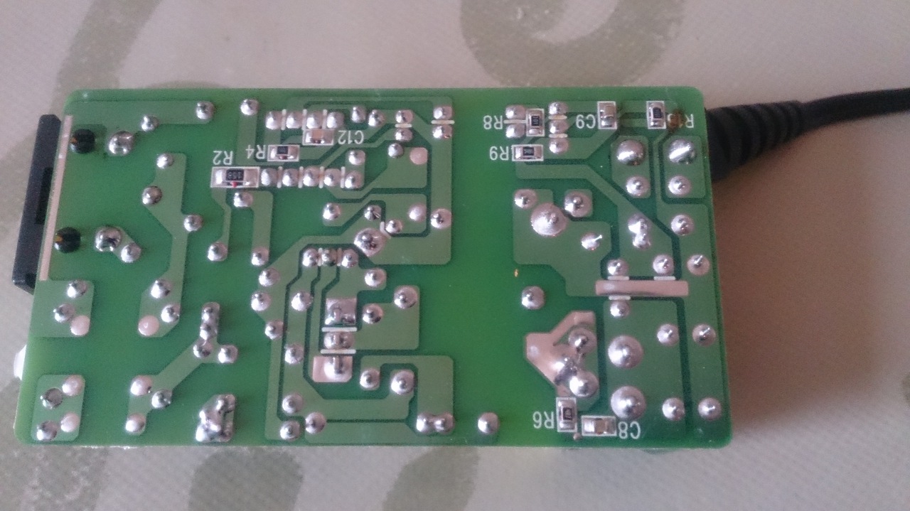

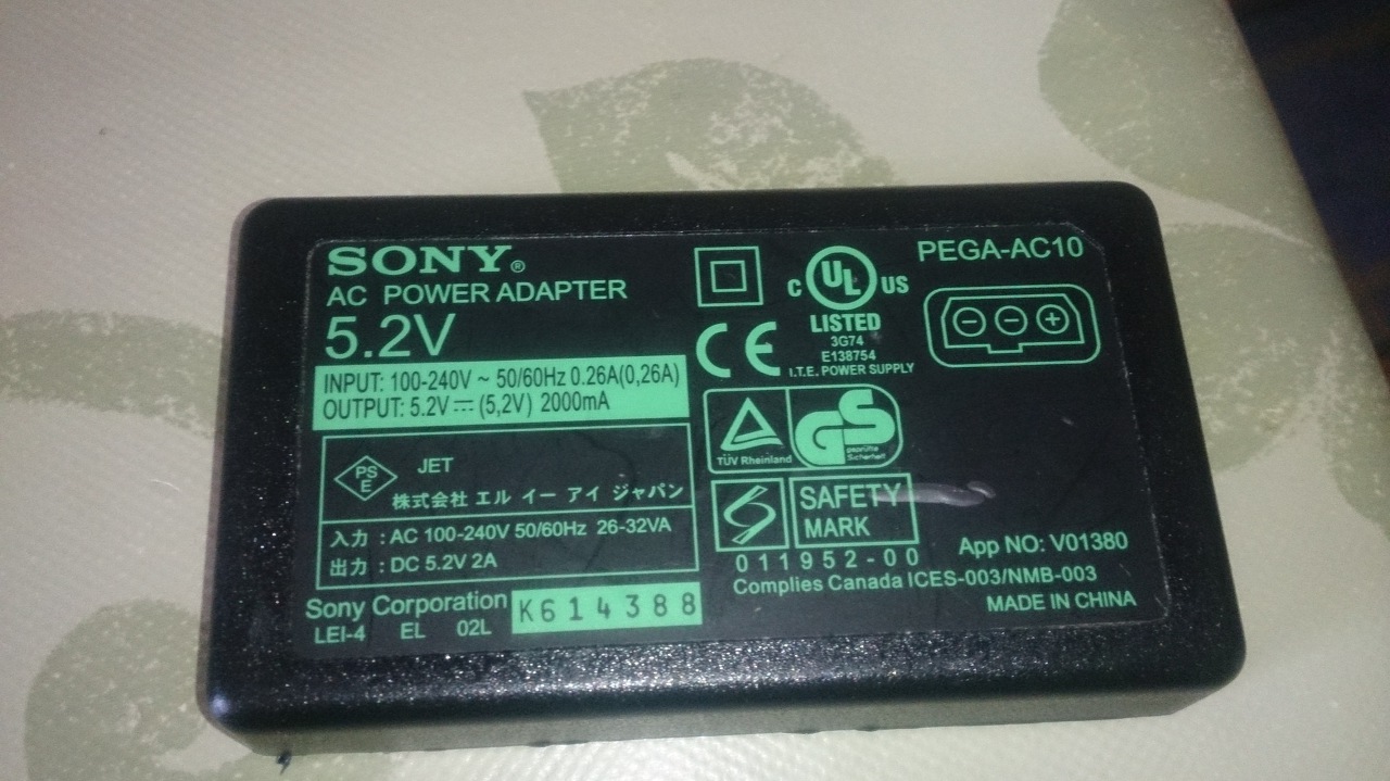

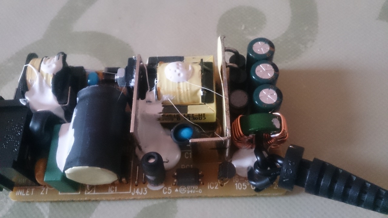

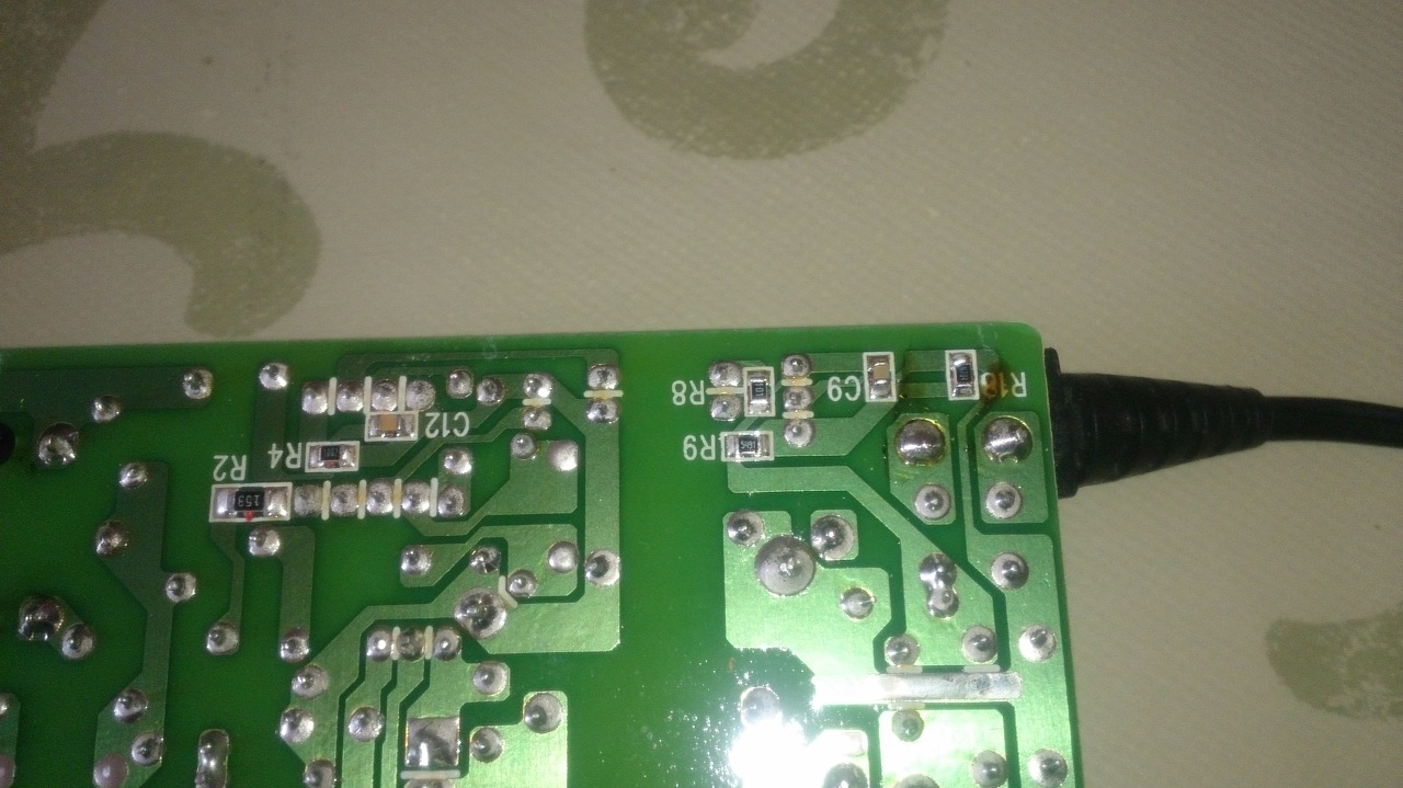

(#) honnerdavid4 hozzászólása Márc 16, 2016 /
Sziasztok. Volna egy 5.2voltos tápom amit át kellene szabályozni 5voltosra. Mérés alapján 5.4 volt jön ki belőle. Lefotoztam és ha jól sejtem ha az egyik elenálást ki cserélem trimer potira akor tudok majd pár tizedet állitani rajta? Valaki tudna nekem segitteni benne hogy meiket kellene és mekkora potit tegyek be helyette? A segitséget előre is köszönöm.
(#) gulyi88 válasza honnerdavid4 hozzászólására (») Márc 16, 2016 /
Megoldható a változtatás, viszon tálltalában az a 4tized volt nem szokott számítani. Mire kell?
R9 és R18 állítják be a feszültséget.
Uki=2,5*(1+R9/R18)
Ha R9=R18 akkor 5 Vot kapsz, ha egészen pontosan kell az 5 volt,
akkor az egyiket kisebbre veszed úgy 10%-al és sorbateszel vele egy potit aminek az értéke kb kétszer akkora legyen, mint amennyivel csökkentetted elötte az ellenállást, így lesz kb +-10% állítási tartomány (tehát R9_2 legyen 0.9*R9_eredeti, a poti vele sorban legyen kb 0.2*R9_eredeti).
Potiból nincs túl sok érték, leginkább 5, 50,500... ohm stb járatos.

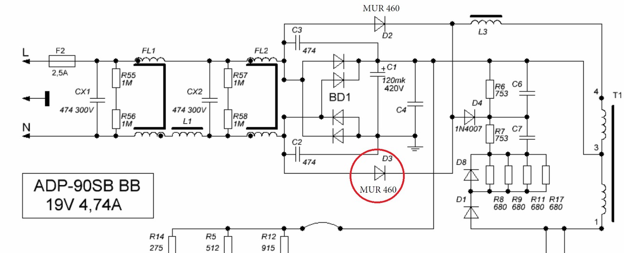

A ADP-90SB 19V 4.74A laptop töltőmben zárlatos lett egy MUR 460 4A dióda a nagyfesz bemenő részén. Itthon csak UF 5408 3A diódám van szerintetek ez is jó helyette?
(#) Kovidivi válasza zaza99 hozzászólására (») Márc 26, 2016 /
Ha zárlatos lett, akkor a váltófeszültség eljutott sok helyre, és tönkretehetett sok minden mást is.
(#) zaza99 válasza Kovidivi hozzászólására (») Márc 27, 2016 /
Igen a kondenzátor is elfáradt, kicseréltem és működik.
Az UF 5408 nem tudom meddig fogja bírni.
A hozzászólás módosítva: Márc 27, 2016
(#) Dudus válasza zaza99 hozzászólására (») Márc 27, 2016 / 1
Kicsit lassabb a MUR460-tól, ha nem melegszik el nem lesz semmi baja...
