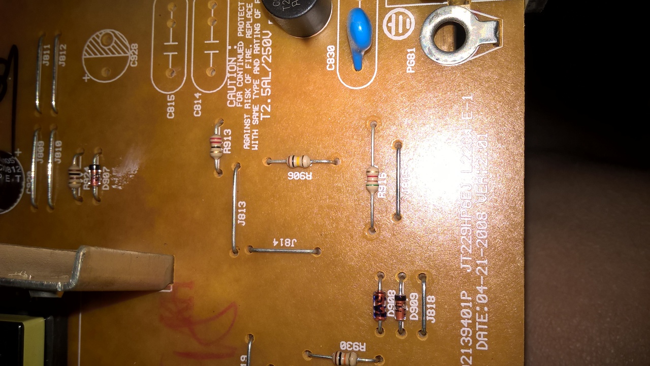

Üdvözlök mindenkit!
Lenne nekem egy GDP-003-94V-0 tápom, s a hiba a képeken látható. Esetleg valakinek lenne hozzá valamiféle kapcsolási rajza? Esetleg az is jó lenne, ha tudnánk pótolni a hiány láncszemet.. ![]() Köszönöm előre is mindenkinek.
