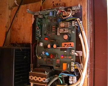

Már korábban láttam a nyákodat.Nekem nagyon tetszik csak azt nem értem mire kell a 6 db relé.A telefonos vezérlésről írhatnál valamit mert a rádió távirányító és vevő panel a legdrágább az egészben.
A 6 relé ? 2 szárnyú a nagy kapu és külön -külön is nyit
a két oldal van minden motornak 1nyitó és egy záró relé igy csak addíg van áram alatt a motor amíg nyit vagy zár nálam ez 20 s a 4.-5. relé a garázs ajtóé a 7. a villogót hajtja . A telefon kétféleképp köthető rá vagy ahogy én csináltam (a rezgőmotort kivéve és kiveztve ) egy optokapura ,vagy a hobbin közzétett telefonos relével ami egy egyszerü fény érzékekő és a kijelző fényére kapcsol. Elég megcsörgetni és már nyílik a kapu és a garázs .
Készült egy jobb kép a kapunyitó elektronikáról. Íme :
Köszönöm az elismerő szavakat.Ennél egyszerűbbet nem tudtam .
A kondi a végállás kapcsoló zárásakor rövidzárt képez igy a prellezés szinte kizárt. De mivel csak szinte így ezt a problémát a 4093 oldotta meg véglegesen úgy, hogy ki is hagyható . A 4012 egyszer invertálja a 4093 jelét fogadja a rádió jelét és a szabad két bemenete tetszés szerint használható pl :infrasorompó.

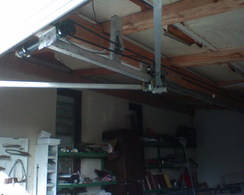

Egy pár kép az én kapunyitómról és a 00006 os a garázs
ajtó mechanikája

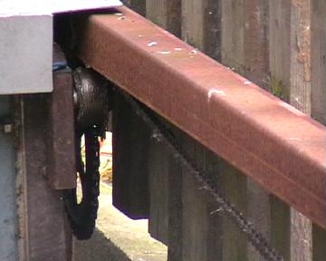

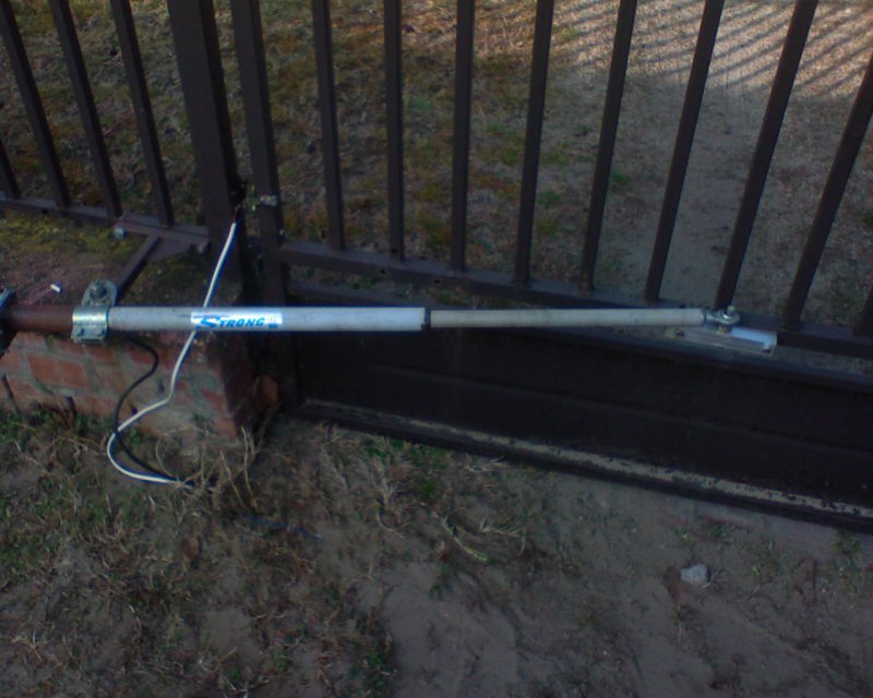

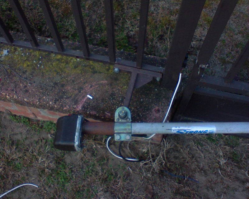

A kerékpárlánc csodákra képes !Nagyon jól megoldottad ! Nekem tetszik. Tizen valahány évig szereltem műholdvevőt és a Strong márkanév igen jól ismert . Ötletes a parabola forgató motor felhasználása kapunyitásra. Csak gratulálni tudok !!!És most már látom ,hogy 7 db relé van és sok csoki .Imádom főleg a keserü étcsokit !!!
Igen a strong motorok 2 évig szolgáltak az eredeti állapotukban ,aztán kezdték megenni a pvc-ből készült fogaskerekeiket éppen 2 hete döntöttem az átalakítás mellett
