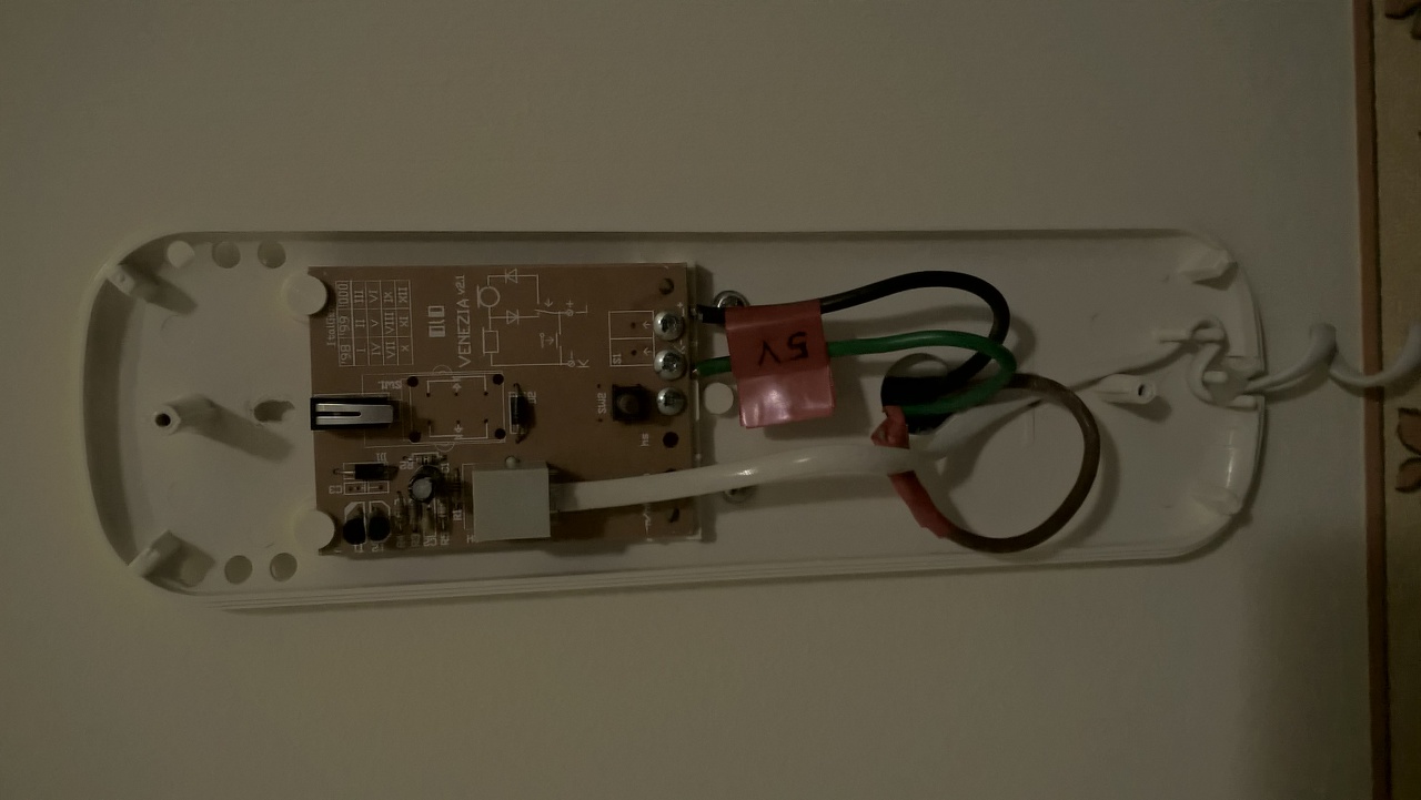

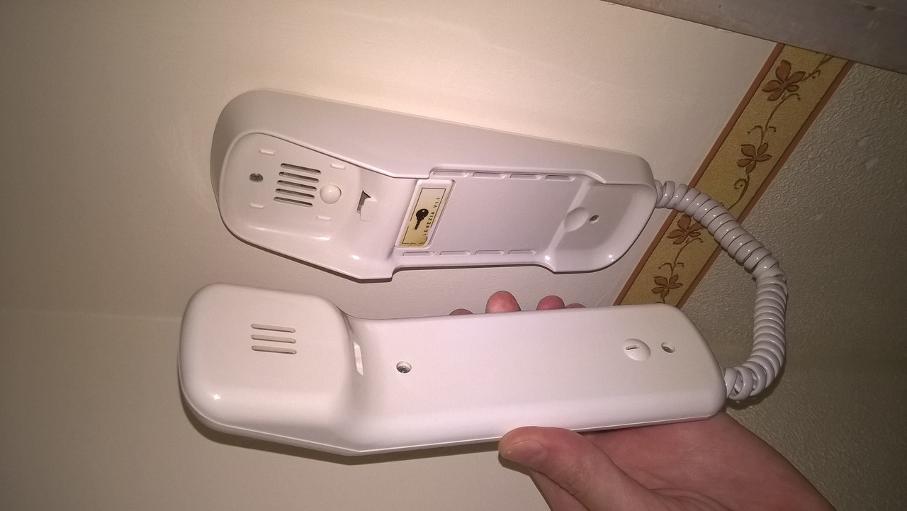

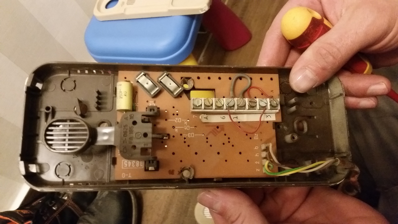

Adott egy régi lakás régi kaputelefonnal. Kaputelefon típusát és a lakáskészüléket nem tudom, képek alapján valami bolgár gyártmány. 3 vezeték volt rákötve. Csengés és kapunyitás működött, viszont beszélni már nem lehetett. Felújítás közben szereztem egy Venezia típusút, mely csak 2 kábellel volt bekötve. Olvasgattam a témában, melyből azt szűrtem le, hogy a Venezia nem használható a Bolgár (talán MKT) rendszerrel. Ellenben műszerrel kimértem a vezetékeket. Volt egy negatív, egy +5V és egy harmadik amin nem mértem semmit. A negatívat és a pozitívat a K és L jelzésű kapcsaira kötve a kapuban állóval lehetett beszélni és nyitotta a kaput. Egyedül a csengetés nem működött. Kérdésem az lenne, hogy ezek után sem ajánlott a készülék használata, vagy a csengő híján működni fog? (Esetleg egy külön hangszóróval működhet a csengetés? - gondolom ezt kagyló felvételekor bontani is kell) Válaszokat előre is köszönöm. Képeket majd tudok feltölteni.

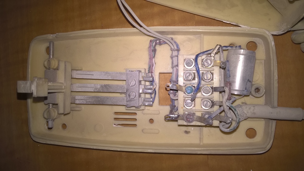

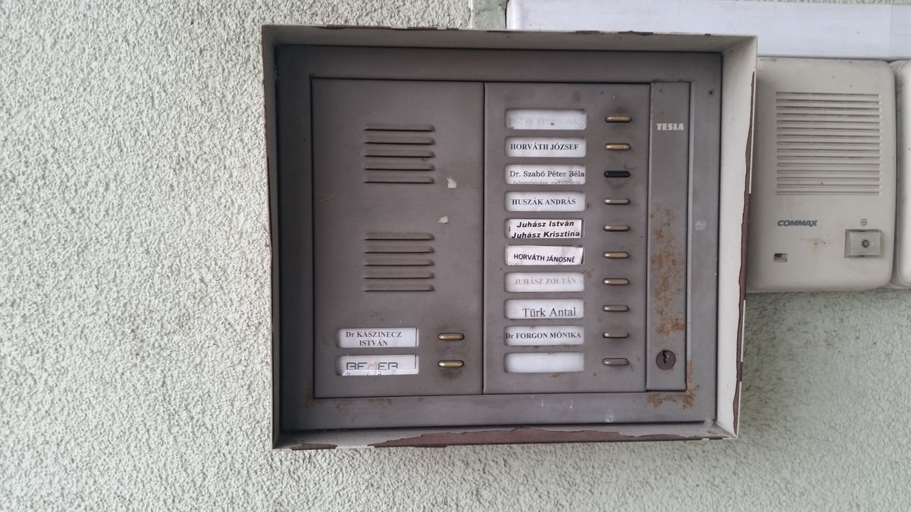

Van egy régi kaputelefon külső egység. Megtudná mondani valaki, milyen tipus ez? Lehet még ilyet beszerezni? Nem kellene új, de jobb állapotu nem ártana. Esetleg lenne bekötési rajz valakinek? Ha nincs már ilyen, milyen új tipust lehetne felrakni? kösz
Ez csak egy felcsengető, esetleg egy kaputelefon nyomós táblája. Viszont akkor kell mellé az erősítő tabló is. Amúgy MKT a típusa.
kösz az infot, rákeresek. A többi része megvan, működik, csak ezt cserélni kellene.

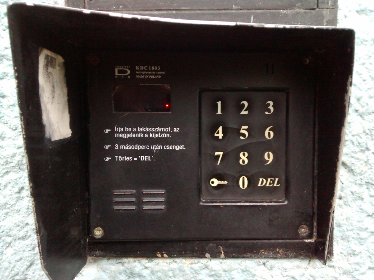

Kaputelefon helyes bekötésében szeretnék segítséget kérni. Hogyan tudom eldönteni, hogy a rendelkezésre álló vezetékek közül melyik mire szolgál? A falból 4 vezeték jön ki: piros, kék, sárga és fehér. Egy Wekta MPI a hibás egyed, ezt kellene lecserélni. Ennek 2 bekötési pontja van, az egyikbe (piros) ment a kék és piros, a másikba (fehér) a sárga és fehér vezeték páros (kép csatolva). Remélhetőleg ez valóban a helyes bekötése volt. Az utód egy Urmet 1131 lenne, ehhez találtam is leírást (PDF csatolva), de nem tudom melyik vezetéket hová kéne kötni. Egyelőre 2-esre sárga + fehér, 6-osra piros + kék van rákötve (csak próbából, mert ezek meg voltak jelölve), de így nem működik minden funkció. Tud ebben segíteni valaki? Ha szükség van még valamire, utánanézek. Előre is köszönöm a segítséget!
Hello! Ki tanácsolta neked, hogy ez a két készülék kompatibilis egymással?
Kíváncsi lennék a működő funkciókra...meg arra, hogy lent a kapuban milyen cucc van?
Nem tanácsolta senki. Kipróbálásra kaptam, gondoltam megnézem. A kaputól fel lehet csöngetni és hallani fent, amit a kapunál mondanak. Azt viszont nem hallani lent, amit fent mondanak. A beengedés nem volt tesztelve. Ezek miatt gondoltam, hogy jó ez, csak a bekötés nem tökéletes. Vagy nem jó az irány? A kapunál ez van: PROEL KDC1803. Csatoltam képet is.
Hello! A irány nagyon nem jó...az Urmet analóg rendszerhez való, a felcsengető tábla pedig digitális !!!
Szia. Ha nem kompatibilis, miért van az, hogy legalább részben működik? Honnan lehet tudni, hogy milyen telefon típusok használhatóak ehhez a rendszerhez?
Hello! Kicsit utána olvashatsz, rögtön kiderül, hogy milyen készülék való a rendszeredhez: Bővebben: Link
Még akár kárt is okozhatsz az egész rendszerben az ilyen illetéktelen próbálgatásokkal! De ha érdekel, ez 2 vezetékes "digitális" rendszer, ugyanaz a két szál vezet párhuzamosítva az összes lakásba...(nálad az a négy szál párhuzamosítva lehet). Minden egyes készüléknek van egy beállított azonosítási kódszáma. Az érdekes lehet, hogy a felcsengetés működik, de akkor valószínűleg, nálad mindig csöng, ha bárkihez csengetnek?! Ha szomszédét nálad felszereled, akkor az a te hívószámoddal nem fog csöngeni, de a szomszédéval igen.
Szia. Láttam a PC-255 típust, de gondoltam több is kompatibilis lehet vele. Nem csörgött mindig, jónak tűnt, a kód miatt én is furcsálltam. Köszönöm a válaszokat.

Valószínűleg , ahhoz a régi TESLA kézibeszélő kétvezetékes bekötéséhez kellett még egy diódás "mátrix" is...

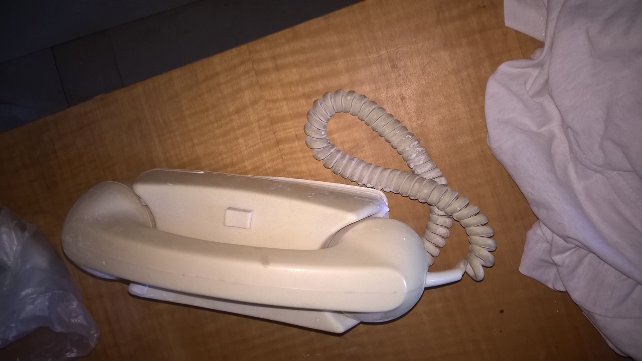

szomszéd nénit zavarta a kaputelefon nekünk adta de semmit nem tudtunk kezdeni vele. akár hogy kötöttük be, nem működik. még nem is csengett. a két ér között 8 voltot mérünk.
Majd előkeresem annak a diódás átalakítónak a rajzát, amely segítségével ez kétvezetékessé átalakítható... (hacsak valaki meg nem előz)
Esetleg a telefon 4PF..... számát ha megtalálnád és leírnád.

Elég sok idő telt el, most töltök fel pár képet. A veneziát bekötöttem és a kapunyitás, beszélgetés ahogy említettem működik, viszont a csengetés nem. Ezzel a készülékkel, vagy kiegészítővel megoldható, hogy ez működjön? Válaszokat előre is köszönöm!
Visszább találsz rajzot az mkt lakáskészülék belsejéről. Ha aszerint átkötözgeted menni fog. Neked az aquincum kellett volna. A mikrofonhoz tartozó részt nézd úgy mintha egyben lenne a mikrofonban.

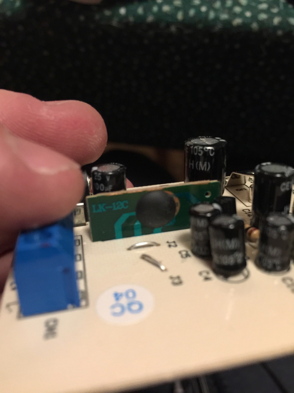

Sziasztok, egy Legrand 369000 típusú kétvezetékes egylakásos kaputelefon szettet vettem. Ebben szeretném a csengetés hangerejét lejjebb venni, de nincs rá gyárilag lehetőség. Szerintetek elképzelhető, hogy a mellékelt képen látható IC-panel az, amin a zenét tárolja és esetlegesen a cseréjével normálisabb csengőhangot tudnék elérni?

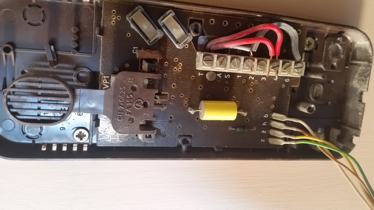

Bevallom az utolsó mondatot nem értem: "A mikrofonhoz tartozó részt nézd úgy mintha egyben lenne a mikrofonban." A venezia készüléket adták, de akkor még nem tudtam, hogy 2 fő típusú kaputelefon rendszer létezik. A régi, a bolgár készülék volt amivel a beszéd nem működött. A jelenlegivel a csengetés nem működik. Mai nap szétszedtem a készüléket és készítettem egy fotót a bekötésemről. A K jelűre megy a - pólus és az L jelűre a + pólus. Amikor felszereltem multiméterrel mértem ki, ez 5V-ra adódott. A harmadik kábel esetén már nem mértem semmit, akármelyik kombinációban próbáltam a műszerrel. A panel bal alsó sarkában van három furat, melyekhez nem volt alapból csavar. Ha a panelt kicsavarozom, akkor a másik oldalán látható, hogy a három érintkezőtől futnak erek az áramköri elemek felé. Ezek segítségével sem lehet beüzemelni? Klasszikus MKT rajzot nem találtam. ami mindegyik készülékre igaz lenne, inkább készülék specifikusakat. Még az lenne a kérdésem, hogy érdemes e ezzel még küzdeni, esetleg kicsit belenyúlni a Venezia paneljébe, vagy inkább vegyek egy MKT rendszerhez való telefont? (Ezt el akartam kerülni, mert bízom benn, hogy kódos/tag-esre mihamarabb le lesz cserélve a rendszer)
Találtam egy rajzot. Kicsit elemezve azt, a veneziát át lehetne alakítani. Ezek után is kérdéses marad, hogy a 3. vezeték mire szolgál. Azt tudom, hogy nem az ajtó melletti csengőtől jön, azt teljesen külön volt és van kötve. (eredetileg a lakásban volt egy külön csengő a kaputól és egy kis egypólusú nyomó a nyitáshoz. Ez viszont teljesen külön kábelen ment, mely már meg lett szüntetve) |
