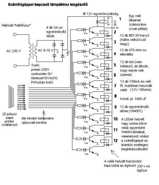

Szeretnék fényfüzérsort kapcsolgatni tranzisztor megoldással relé nélkül. Az elképzelésem a következő:
Optocsatin keresztül kapcsolnék tranzisztort és atranyó kapcsolná az égősort. Küldök kapcsolási rajzot
amit át kellene tervezni, előre is köszönöm.
(#) sany hozzászólása Dec 7, 2008 /
Csatoltam egy képet.Ez lehetne egy fokozat a 12 -ből.Az optocsatoló típusa MOC3020, a tranzisztor helyére én egy triakot tennék.Például a triak típusa : BT 139/600. De azért várj meg más megoldást is, mert én még elég kezdő vagyok a témában 220 V -os hálózati feszültséggel nem szeretek dolgozni.Hátha valakinek más ötlete is van.

(#) _JANI_ válasza laca0518 hozzászólására (») Dec 7, 2008 /
Egy lehetséges változat a mellékben...
Az izzót kapcsoló tranzisztort a várható teljesítményhez kell méretezni.
Szükség esetén hűtőfelületről is gondoskodni kell.

(#) laca0518 hozzászólása Dec 8, 2008 /
Igen 230 v-os Pl. karácsonyfa izzósort vagy szines müanyagcsőbe húzott égősort akarok müködtetni vele.
(#) sany válasza laca0518 hozzászólására (») Dec 8, 2008 /
Akkor szerintem neked megfelelő lesz a meghajtó fokozat.

(#) laca0518 válasza sany hozzászólására (») Dec 9, 2008 /
Köszönöm a rajzot

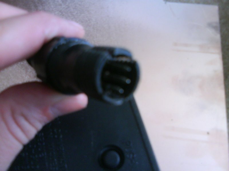

Ilyen vezérlőt szerintetek belehet szerezni valahol?
Én kerestem de egyenlőre semmi.
(#) Directors válasza Massawa hozzászólására (») Dec 26, 2009 /
Hát nem szívesen dobnám ki mert nem olyan olcsó.Ez az a fényfüzér ami kültéri és flexibilis csőbe vannak az izzók.Azt hiszem 5 méteres de lehet 10 nem tudom most pontosan.Véletlenül nem lehetne hozzá csinálni vezérlőt?
És azt esetleg tudod,hogy hogyan lehet szétszedni ezt a vezérlőt?
