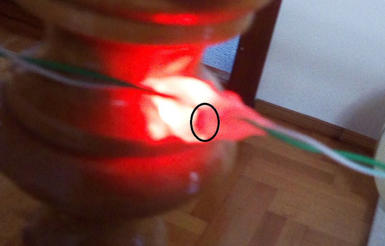

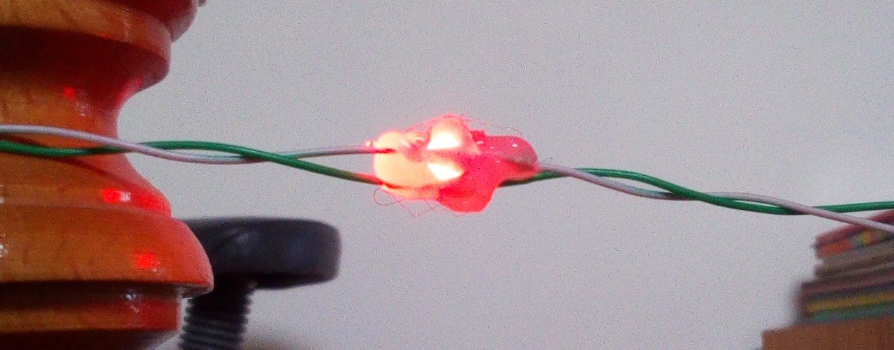

Lásd fotó. Mint írtam 1K ellenállás, bekarikáztam az smd ellenállást .
Melegragasztóból van még rányomva "formátlan" bumszli, így kicsit matt, jobban szórja a fényt, és szigetelési, mechanikai rögzítést is ellát. A kábel "minőségi" utp patch kábelből bontva(7db réz ér van sodorva benne)... 40 db led van kb 25cm-enként, a sor végére tettem még egy elkót.
A sor elején 5,5V van a végén 5,35V-ot mértem.

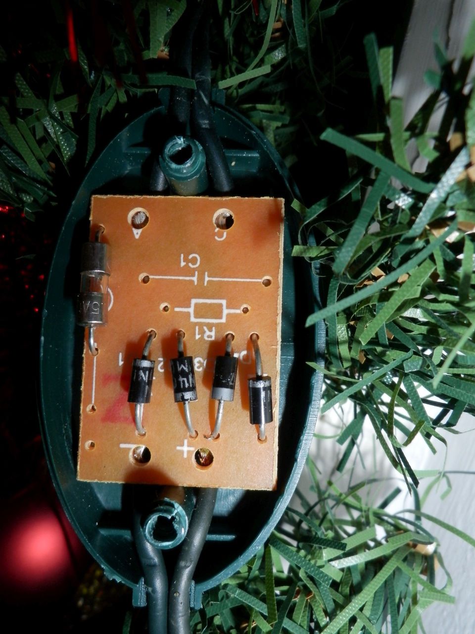

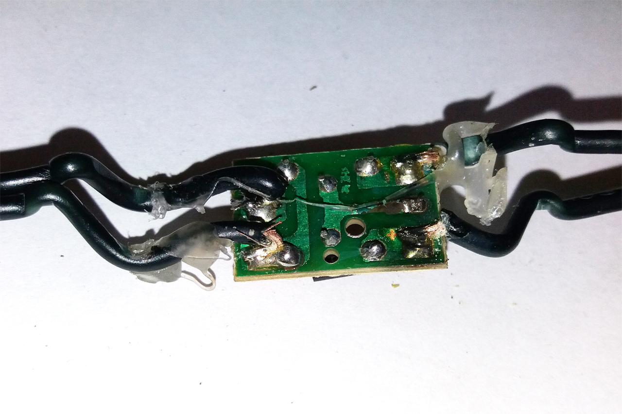

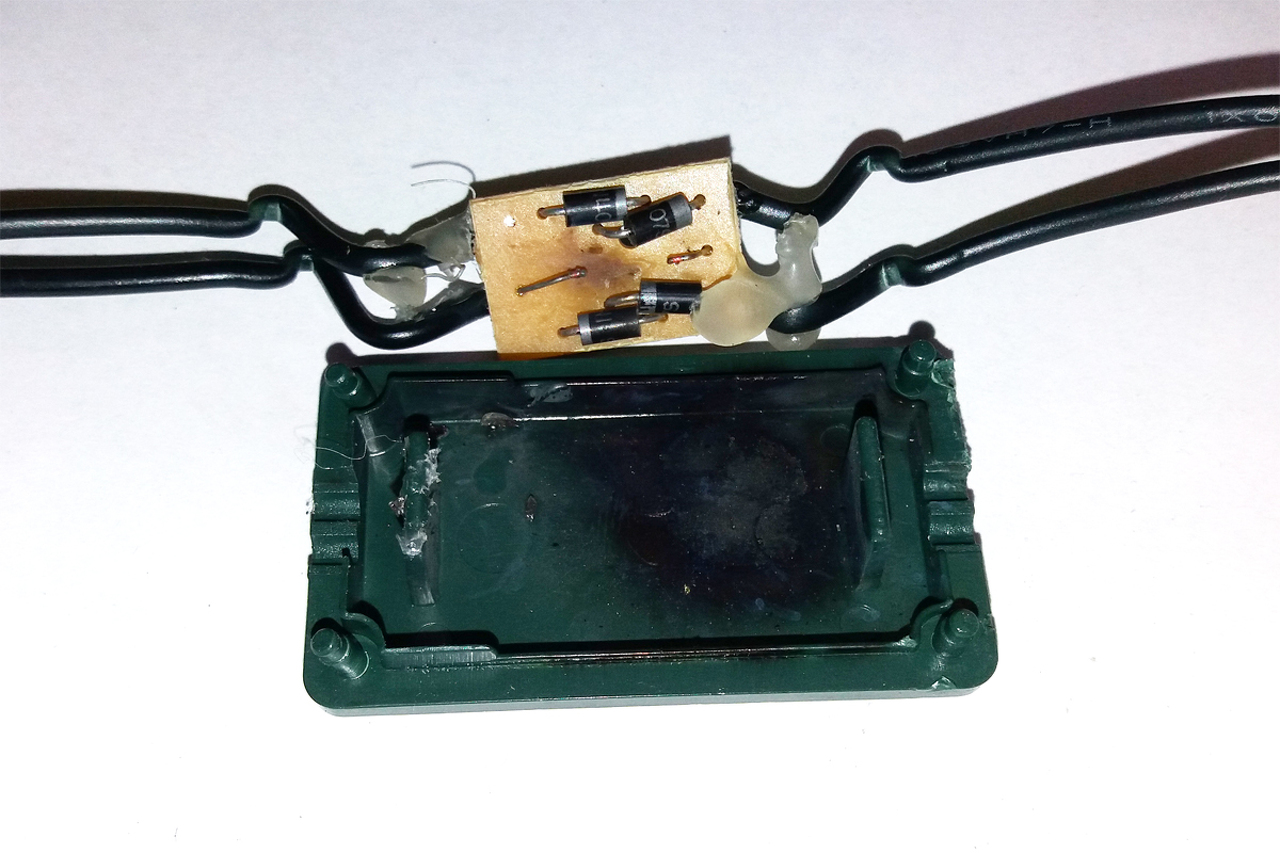

Megnézném, hogy a hazai cég ugyan mit tesz hozzá ehhez a nevén kívül. A diódák között valószínűleg egy biztosíték volt de ebben a formában képtelenség azonosítani, elpárolgott. Nem is értem, ennyire gagyit (szerintem veszélyes is) hogyan lehet egyáltalán forgalomba hozni.
(#) granpa válasza Bakman hozzászólására (») Dec 29, 2017 /
Épp van nálam egy ilyen, kiderítendő, hogy miért tized fénnyel "világít". A biztosítója benne van, jó. Diódák kimérve: jók. 1 LED nem világított (mindegyik előtt egy R); rövidre zárva, ugyanaz a helyzet. Valamikor folyt. köv.
(#) Bakman válasza granpa hozzászólására (») Dec 29, 2017 /
Éppen azon morfondírozok, hogy csak egy papír aláírásával adom vissza a gazdájának, miszerint minden felelősséget vállal ezért a vacakért. Cserébe ingyen viheti, nem is ismerjük egymást.
(#) usane válasza Bakman hozzászólására (») Dec 29, 2017 /
Mindegyik életveszélyes, egyikben sincs leválasztás. Bárhol kiszakad az ráz.
Ám valóban elég gagyi, viszont ezen legalább jó a vezeték, már amennyire a képről meg tudom ítélni.
Ami nekem volt most a kezemben az olyan vékony, hogy pár csavarás és leszakad.
Egyébként ezek a műanyag házak elég egyformák. Még az is lehet, hogy az a hazai termék is kínai csak ráteszi a cimkéjét.

(#) Bakman válasza usane hozzászólására (») Dec 29, 2017 /
„Mindegyik életveszélyes, egyikben sincs leválasztás.”
Én egy nagyobb műszaki üzletben kaptam olyat, amelyikben szabályos transzformátor van (ÉV műszerrel is átmértem). Egyébként igen, a vezeték legalább jó minőségű.

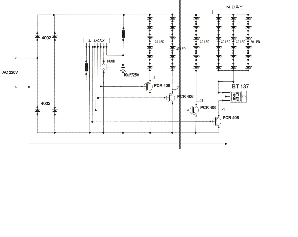

(#) Thomas10100 hozzászólása Dec 7, 2018 /
Van egy LED-es kültéri fényfűzérem(ilyen jégcsap feelinges) amin van egy elektronika doboz. 4db tirisztorral(PCR406) és egy beöntött vezérlővel.
Hogyan tudom átkötni hogy fixen világítson, ne villogjon?
Csak simán a tirisztorokat áthidalom, és nem kell előtét ellenállás?
Ilyesmi csak a BT137 nincs benne
