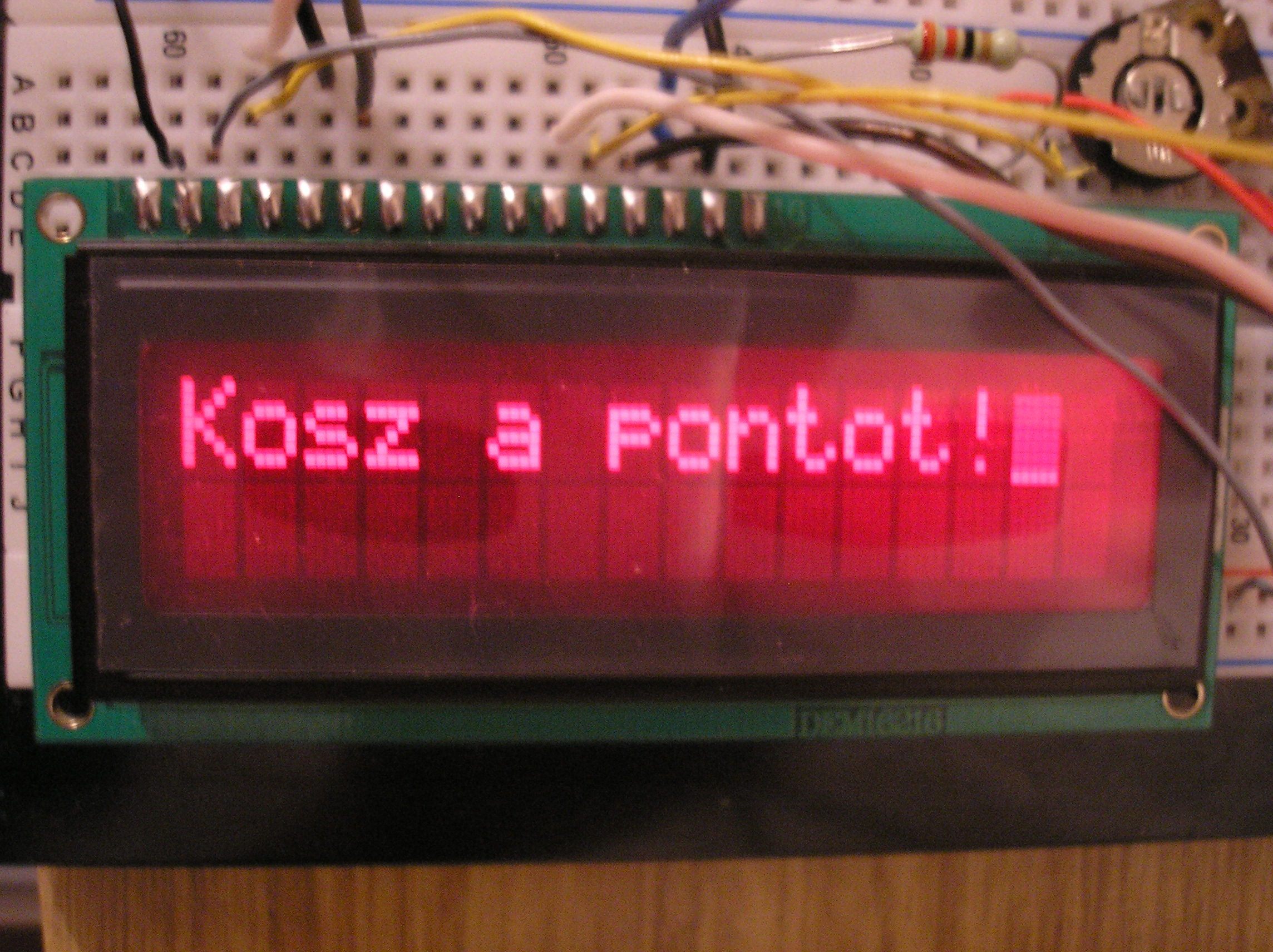

(#) Crayon válasza Prinner hozzászólására (») Feb 15, 2007 /
2 út van: a bunkó nemtörődöm(én) és a szebbik hogy karaktereket rajzolsz...
én fogom és irok angolul.
Vagy kiiratsz valami fekete pákó szöveget, vagy boci napolini reklámot. ahhoz úgyse kell ékezet
(forrás: bash.hu)

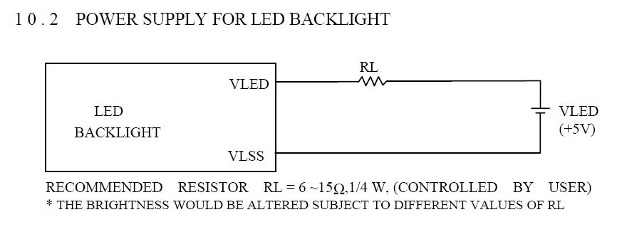

Nem találtam ennél jobb topikot a kérdésemre, mert van egy 2x16 os lcdm és az volna a kérdésem, hogy a háttérvilágításhoz lehet potmétert is rakni? csak mert az adatlapjában az szerepel, hogy 6-16 ohmig az 5 voltos áramforráshoz. van ilyen trimmer potméter?
(#) zoknee válasza tams hozzászólására (») Máj 25, 2007 /
Hi!
At nem tudom, van-e ilyen poti, de ha potival akarod szabályozni, akor arra szerintem vigyázz, hogy mindig legyen ott az az 5 ohm, mert különben kiégetheted a ledeket, ha nincs ott az előtét. Én úgy csinálniám, hogy egy 5ohmos ellenállás, és elé egy poti. Persze mindegyik megfelelő teljesítményű. (nekem van itthon több lcd, egyikhez pl nem is kell előtét, a másik meg 200mA-t is eszik, és 3,6ohm kell elé...)
Általában ha lehet, asszem impulzus-szélesség modulációval szabályozzák a fényerőt, ha mundjuk van még aPIC-nek egy szabad lába

Ilyen trimmert valószínűleg nehezen tudsz beszerezni, az ilyen kis ellenállásúak inkább huzalpotméterek elsősorban előlapra kiszerelhető tokozásban. Valamikor kezembe akadt egy ruszki kistévéből kiszerelt 22 ohmos poti, ez a legkisebb érték ami itthon van.
Szerintem felejtsd el a potmétert, ha nem zavar a melegedés akkor inkább egy LM317-et köss be áramgenerátoros módba. Itt persze hűteni kell az IC-t.
Ha nem akarsz kályhát építeni akkor kapcsolóüzemű áramgenerátort ajánlok: Link
Persze elegánsabb lenne ha a ?mikrovezérlő? PWM-jét használnád fel fényerőszabályozásra.

dcf 77 -es órához kellene.
szabad láb lehet hogy van csak én nem értek még a PIC programozáshoz. szóval jobban feküdne az analóg módszer.
megkérdezhetem hogy az 5 ohm mellé milyen potit teszel? van ilyen kis értékű?

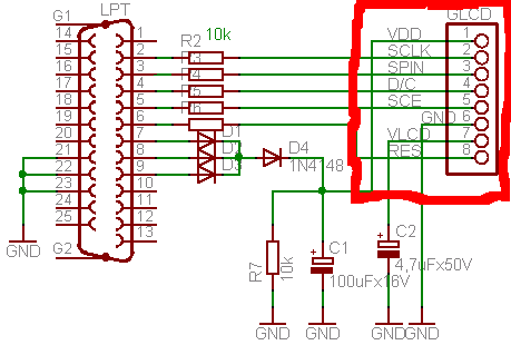

hali!
van egy ilyen lcd-m 3310es nokiából, ezt szeretném meghajtani egy pic16f84a-val. ez lehetséges tudtok segiteni hogy kössem rá?

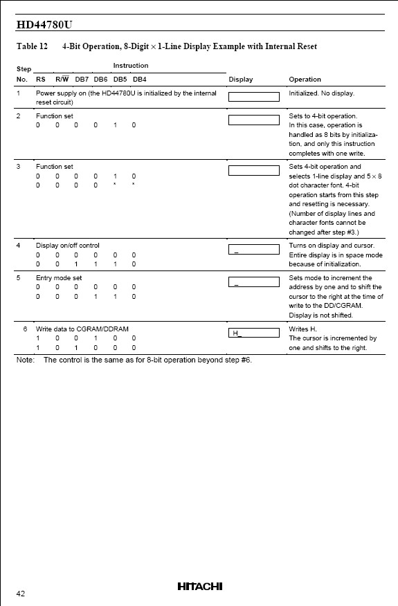

Sziasztok!Az lenne a problémám,hogy bekotöttem azt az LCD-t ami a képen van!Működik,de nem a teljes a képernyő.Az LCD hez való progiban a kijelző első sora nekem a az LCD-n a jobb oldala,a másik sor meg a bal oldal!Az lenne a kérdésem hogy az 1×16-os LCD hez külön progi kell,vagy másképpen kell bekötni mint a 2×16 osat?Mellékeltem a kapcs rajzot,én eszerint kötöttem be.
(#) titi válasza sztarpetya hozzászólására (») Okt 8, 2007 /
A bekötés nem más.
A progit kell beállítani egysoros kijelzőre.
...szerintem...
(#) Medve válasza sztarpetya hozzászólására (») Okt 8, 2007 / 4
Hello, ezek sajnos ilyenek, az 1*16-ost ugyanúgy kell bekötni, mint a 2*16-ost. Az 1*16-osnak van egy sajátos DDRAM címzése miszerint is 0-8 ig oké, de a 9. karakter a 40h cimtől kezdődik Szóval igy néz ki a címzés:
1:01h, 2:02h...7:07h, 8:40h, 9:41h, 16:47h. Sajnos a nyolcadik karakter kiíratásánál ugrani kel a címnek, hogy folytathasd ott, ahol abbahagytad. Namost a 40h cim, a kétsoros második sorának első karakterének felel meg. Ezért működik így, a progit kell módosítani.

És hogyan tudom változtatni?Mert pl a LCDsmartie nevű progiban van lehetőség 1×16 osra váltani,de mégse jó!Nem vátozik semmi!
Azt sajnos nem ismerem.
Esetleg próbáld meg más progival.
Az is lehet, hogy a program nem frankó.
De azért nézd át a beállításait, hátha ráakadsz.
(#) Tomi20 válasza sztarpetya hozzászólására (») Okt 8, 2007 /
Heló
Töltsd le a JaLCD nevű progit. Az talán rendesen kezeli az 1*16-os kijelzőt.
Közelebbről meg kellene ismerkedned azzal a progival, mert nem létezik, hogy ne kezelje!
(#) szilva válasza sztarpetya hozzászólására (») Okt 8, 2007 /
Nem lehet, hogy 2x8-asra állítva működne rendesen?
