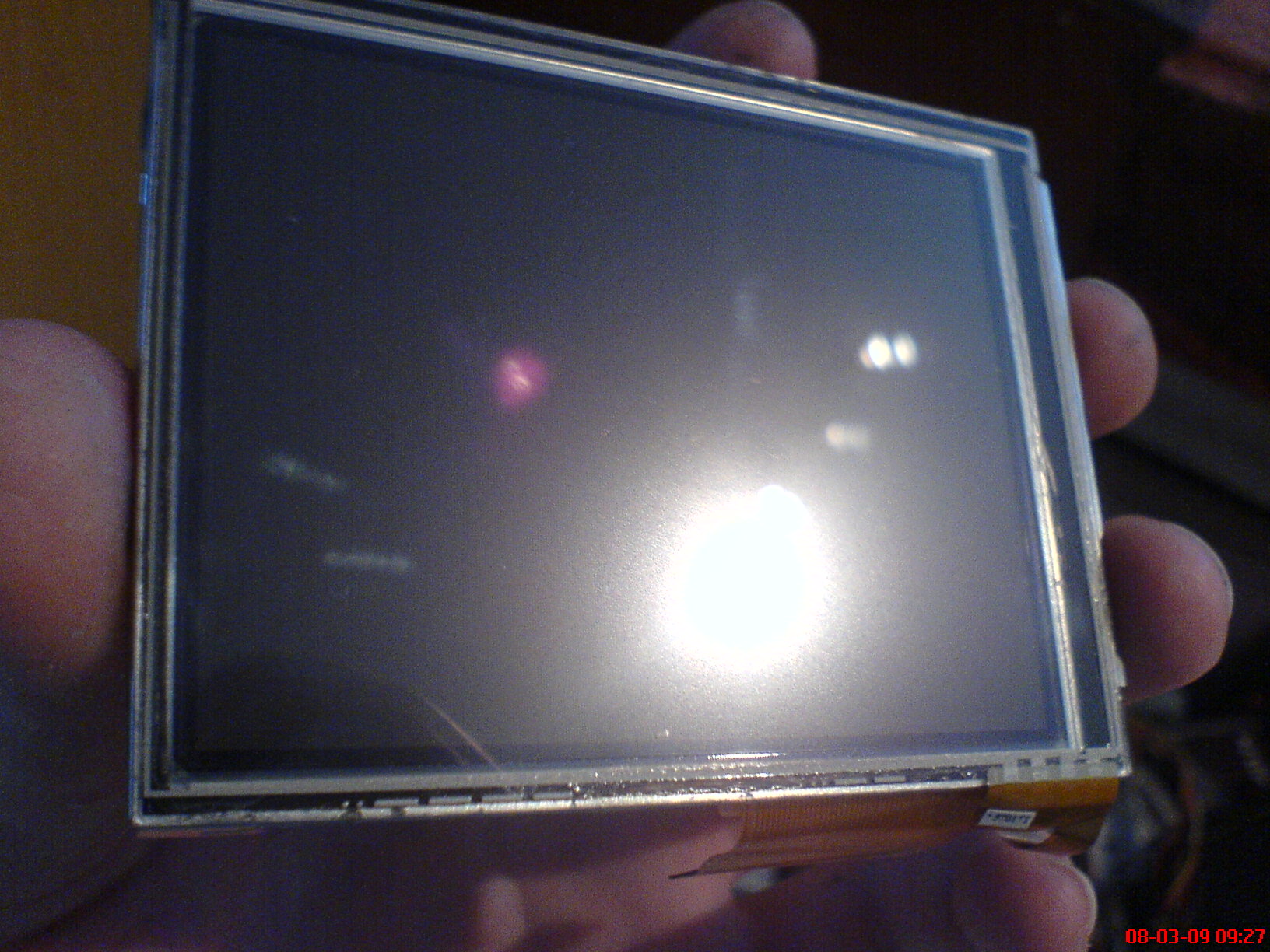

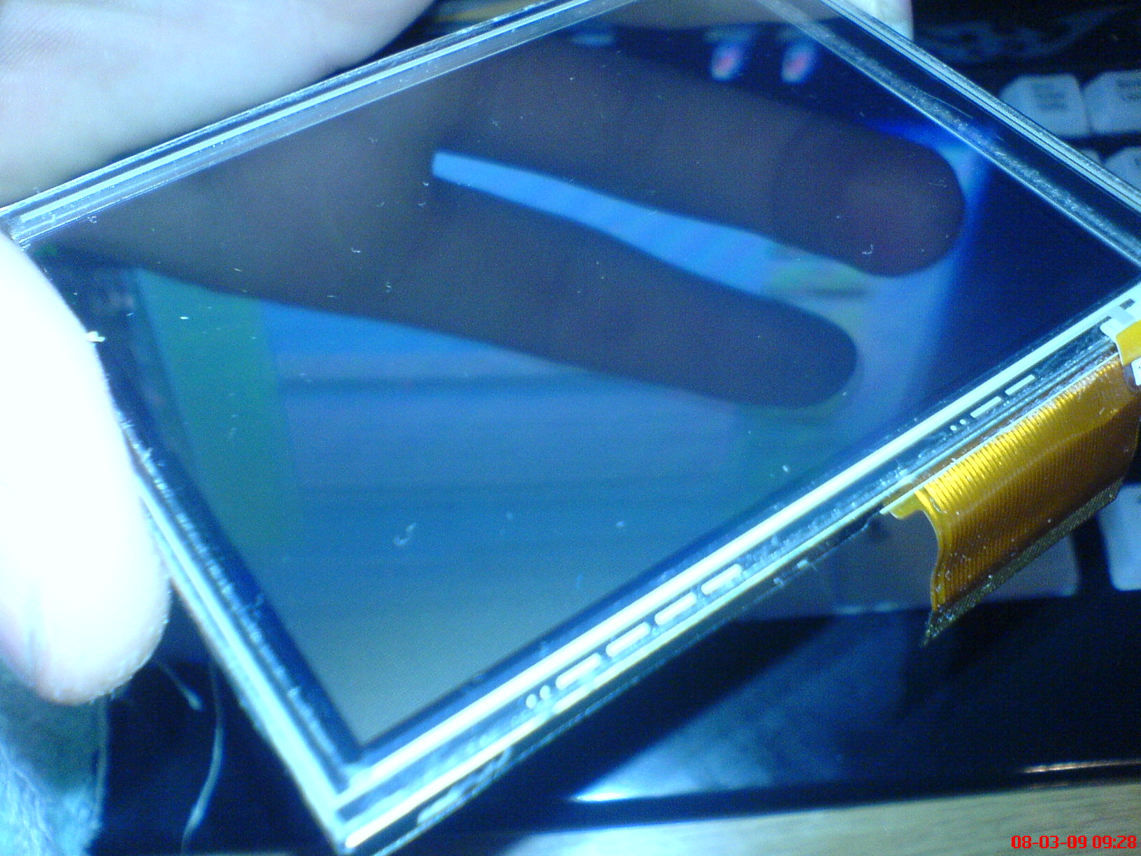

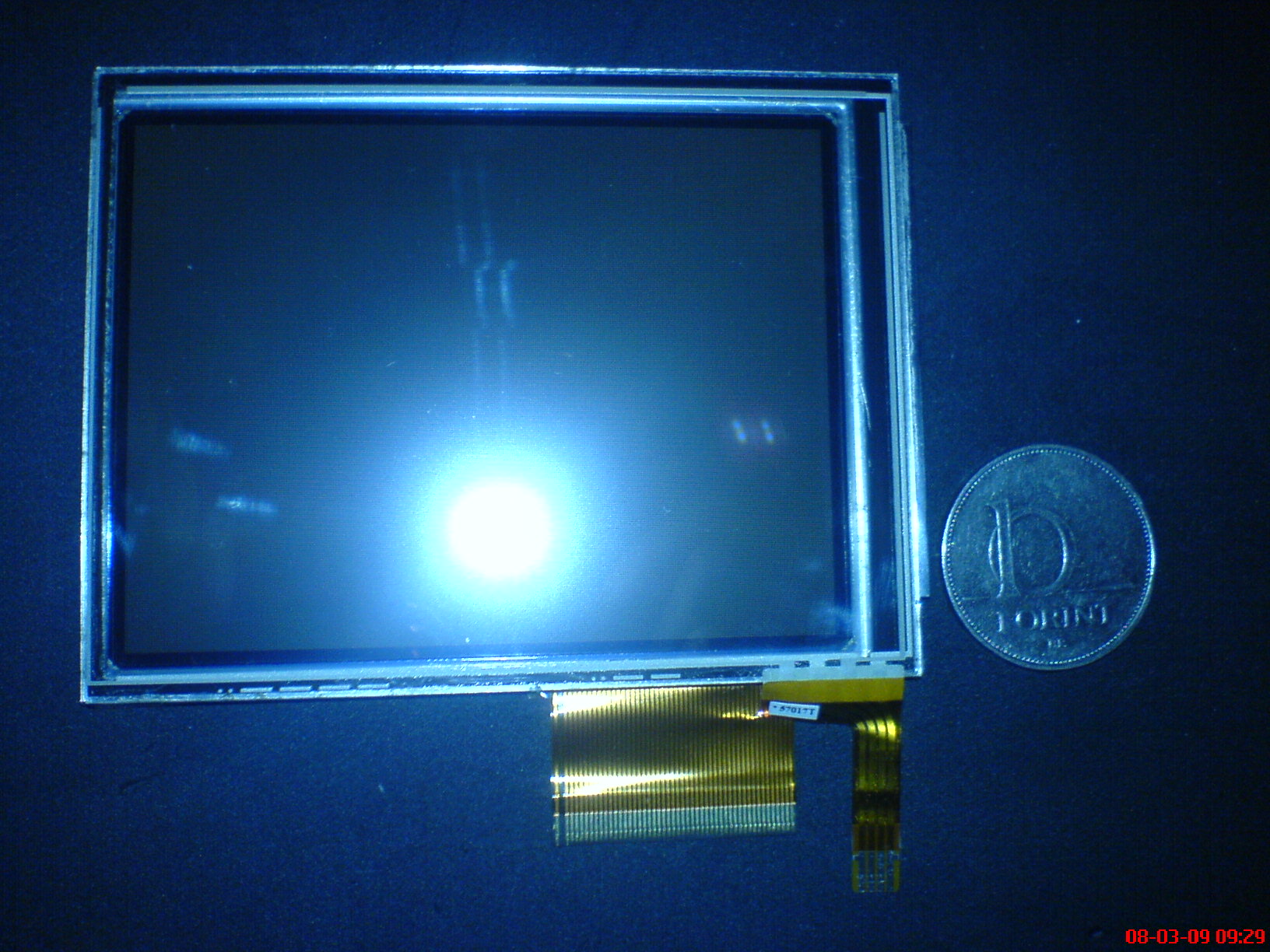

(#) _ampervadasz_ hozzászólása Márc 11, 2008 /
Üdv mindenkinek! Nekem is elkélne egy help!
Lenne egy SHARP touch 3,5" LCD kijelzőm
tip.: LQ035Q7DH01
Nem találok hozá olyan adatlapot, ami egyszerűen közölné a tejes leírását.
URL_1
URL_2
kép1
kép2
kép3
