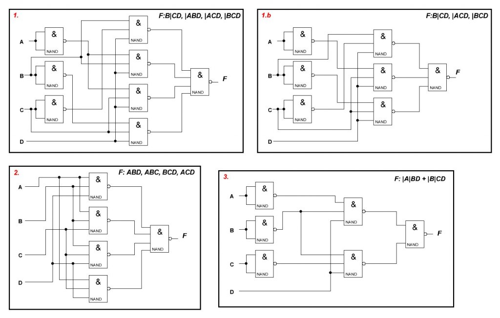

Helló!
Írd le hogyan csináltad meg. Hátha kiderül mit rontottál el.
(#) blackdog válasza sany hozzászólására (») Jún 5, 2012 /
Nem rontottam el semmit. Ez a végeredmény és ezt kellene felrajzolni 2 bemenetű NAND kapukkal. TINA-val szimulálva teljesen jó csak nem tuom tovább egyszerűsíteni.
(#) sany válasza blackdog hozzászólására (») Jún 5, 2012 /
Rendben. Valamit félreértettem.
Ennél a feladatnál az a gond, hogy ezt még így nem lehet megoldani 2 bemenetű NAND kapukkal , hiszen a kapott függvényben 2 db 3 bemenetű kapura is szükség van . Ebből a függvényből még valamit ki kell emelni , vagy ez még nem a legegyszerűbb alak.
(#) blackdog válasza sany hozzászólására (») Jún 6, 2012 /
Mellékeltem a feladatokat és az általam gondolt megoldást.
Az elsőre két változatot rajzoltam. Jó gondolom, hogy az 1.b nem hazárdmentes?
A 3. feladatnál előírás, hogy kétbemenetű NAND használható csak. Nos ezt nem bírom megoldani két bemenettel. Ha csak nem az a megoldás, hogy a |B*D bemenetet kell használni a többi elhagyható.
(#) sany válasza blackdog hozzászólására (») Jún 6, 2012 /
A 3. feladatban szerintem még biztos lehet egyszerűsíteni.Megnézem...
Kíváncsi vagy a véleményedre.
Szerintem így van a klasszikus alakja a függvénynek , de azért várjuk meg más véleményét is.
F=/A*/B*D + /B*/C*D
Két tagból kiemeltem az ismétlődő változókat a disztributív törvény alapján:
F= /A *(/B*D) + /C*(/B*D)
Így:
F= /A * /C + /B * D

(#) kendre256 válasza blackdog hozzászólására (») Jún 6, 2012 /
Az 1. szerintem jó, és az 1.b szerintem sem hazárdmentes.
A 2. szerintem jó, nekem is az jött ki.
A 3. feladatnál én a kiírásból azt gondolom, hogy a 10-15-ig lévő állapotok nincsenek meghatározva. Mivel csak 9-ig jöhet szám, akkor teljesen mindegy, milyen kimenete lenne a függvénynek 10-15-ig, hiszen olyan bemeneti jel úgysem jöhet. Ezzel a meggondolással kijön az F3=|B*D. Ez végeredményben azt jelenti, hogy ha valahogy mégis jönne 11 a bemenetre, arra is 1 lenne a kimenet (a kiírásnak megfelelőkön kívül). Ezt a függvényt két bemenetű NAND kapukkal (nem éppen elegáns módon, de) könnyen meg lehet csinálni.
(Ha én értékelném a megoldást, akkor ezt elfogadnám.)
(#) kendre256 válasza sany hozzászólására (») Jún 6, 2012 /
Ha nem vesszük figyelembe a határozatlan állapotokat, akkor a klasszikus alakja jó a függvénynek, de a kiemelés nem jó.
Szerintem a kiemelés után F3=|B*D*(|C+|A) jön ki, amit csak nagyon csúnyán lehet két bemenetű NAND kapukkal megvalósítani. De minden NAND-ból lehet ÉS-t, invertert, meg VAGY kaput is csinálni (persze utána megnézhetjük a késleltetésből adódó mindenféle hazárdokat).
