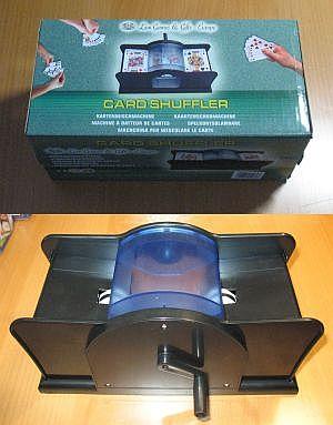

Az érdekelne, hogyan működhet és ha nem túl bonyolult lehet megpróbálnék épiteni valami hasonlót

Nem tul bonyolult szerkezet... Az elektronika része az két elem meg egy kapcsoló
A motor után fogaskerék áttételekkel meg van oldva, hogy a kétoldalrol behelyezett kártyapaklik alatt legyen egy-egy fogaskerék (asszem van rajta valami gumiszerüség hogy tapadjon hozzá a kártya). Igy két oldalrol szimmetrikusan dobálja be mindig az also lapokat a gép közepébe ahol ki lehet szedni a paklit...
És mivel egyforma sebességgel dobálja be, igy egyet ebbö egyet abbol tesz be... tökéletes keverés

sztem nem vmi jó lesz a keverés, mert pl:két ugyanolyan pakli keverésekor nem sok lesz a különbség a lapok sorrendjét nézve.maximum 2-vel lejjebb vagy feljebb lesz egy lap.a jó keverőgép teljesen véletlenszerűen kever és nem mindig ugyanúgy...

köszi, én is valami hasonlóra gondoltam, de így tényleg nem nagon változik a lapok sorrendje, a profibb gépek biztos visznek bele vmit amitöl nagyobb lesz a véletlen szerepe vagy nem?

hát esetleg azt meg lehet tenni, hogy a két oldalt két kölünböző motorral hajtani meg, és ugy vezérelni a motorokat, hogy mindig asszimmetrikusan változzon a sebességük... ez már szerintem elég véletlenszerü lenne...
