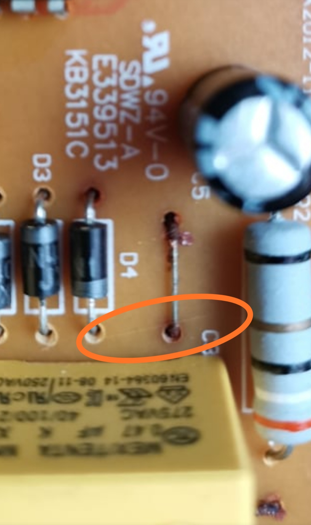

(#) VIM hozzászólása Feb 19, 2021 /
Sziasztok! Egy kis segítséget kérnék ehhez a kávé és teafőzőhöz, hogy a benne lévő nyolc lábú IC az mi volna (talán egy 555)? A készülék az úgy működne szabályosan, hogy a billenő kapcsolóval elindítva a főzést egy 12V-os relének meg kellene húznia ami kapcsolja a fűtőbetétet, ezt visszajelzi egy a kapcsolóban lévő LED. Ez a folyamat cca. 40 percig folyamatosan melegen is tartja a főzetet a lefőzés után, majd automatikusan kikapcsol a főző. Most nem indul (kapcsol) a relé. Egy 12V-os zenert kicseréltem mert az zárlatos volt (oda-vissza átvezetett) de ettől nem javult meg. A tápfeszültséget jónak mértem, 11.8V. Az IC ismeretlen, nem olvasható rajta semmi felirat. A kérdés, mit építenek ebbe az időzítőbe (vagy mibe), hogy nem kapcsolja a relét?

(#) VIM válasza JZoli hozzászólására (») Feb 21, 2021 /
Köszönöm. Ezekkel a kondenzátor mérésekkel és cserékkel kezdtem de nem vezetett eredményre. A mérések kb. a 10%-os tartományon belül estek de cseréjük egy közelebbi értékhez sem volt jó. A zener meghibásodása szerintem tönkretette azt az ismeretlen IC-t ami talán PIC lehet, nem 555 ilyen hosszú idejű időzítésre. Közben úgy lett megoldva a működés, hogy ki lett iktatva az elektronika egy ki-be kapcsolóval, nincs elektronika. Legalább nem fogyasztja feleslegesen az áramot 40 percig csak addig amíg ki nincs kapcsolva, addig kapcsolgat a klixon.

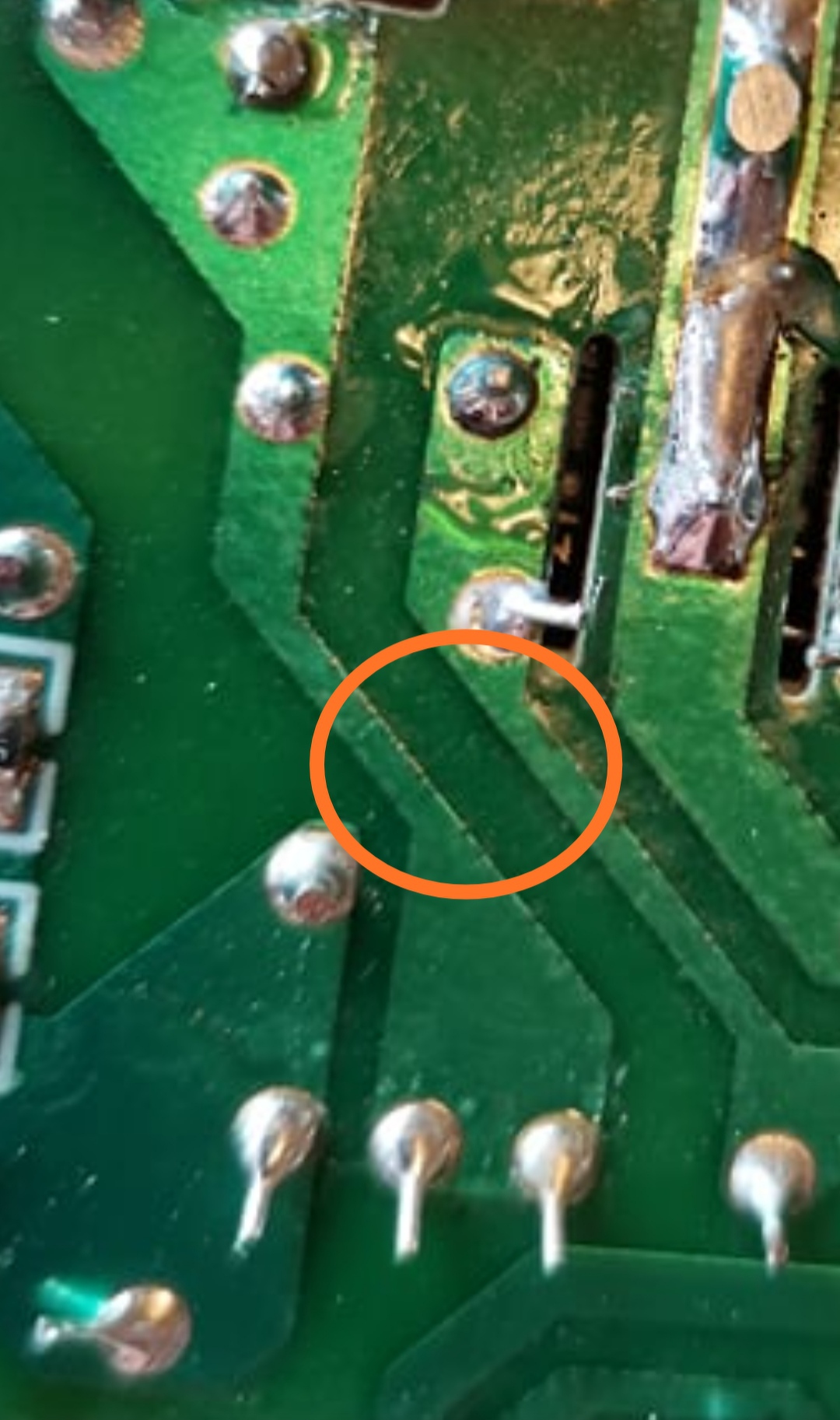

(#) kaninjo válasza VIM hozzászólására (») Feb 21, 2021 / 1
Szia VIM!
Érdemes lenne ellenőrizni, nincs-e hajszálrepedés a NYÁK-on. Lehet csak "képhiba", bejelöltem két gyanús részt. Mintha repedés lenne...
Esetleg az oxidált átkötéseket is megérné cserélni.
Hát ez igaz csak még ez a jelölés sem látszik, hogy hol kezdődik az egyes láb, ki kellene forrasztanom a nyolc lábat, hogy az alatta lévő beültetési képről ez megállapítható legyen. Köszönöm a segítséget de mostanra már megoldódott a "komfort elektronika" kikerülése, így nem okoz több fejtörést és felesleges fogyasztást.
(#) VIM válasza kaninjo hozzászólására (») Feb 21, 2021 /
Szia! Ezekkel kezdtem az elején, hogy nagyítós hibakeresés, majd alkatrészek mérése, cseréje, tápfesz mérés és mégsem indul. A panel már úton van a szelektív gyűjtő felé de előbb kiszedem belőle a relét, mert az biztosan jó (kipróbáltam), azért kár volna.

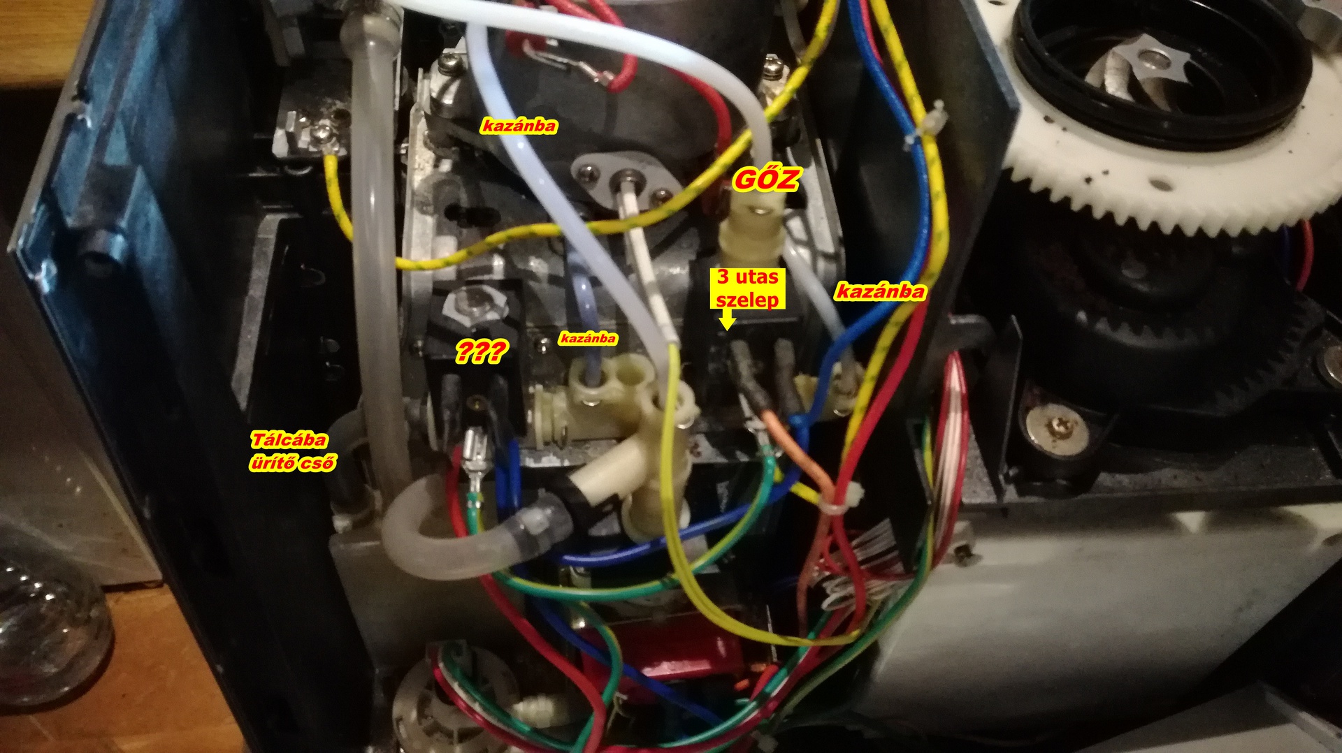

(#) zeusmaior hozzászólása Feb 22, 2021 /
Üdvözlök mindenkit! Egy CATLER gép egy automata tisztítási ciklus után ,,részben,, megadta magát. A főzési ciklus elindításakor a csepptálcába engedi - belül - a forró vizet, a fejhez nem enged, ill. a nyomásmérője sem mutat emelkedést, tehát nem dugulás. A gőzölő funkciója rendesen működik. Optimális esetben a fejtől engedi vissza a nyomással a vizet a csepptálcába, ami kávéval - kevert- , de most egyenesen tiszta víz van a csepptálcában. A 3 utas szelep a ludas? Ha igen azt hogy tudnám tesztelni- kimérni- ill. lehet annak letapadása, vagy kuka? A feltöltött fotón melyiket ellenőrizzem? A ??? is egy szelep, csak 2 utas? Előre is köszönöm ha valaki segíteni tud!

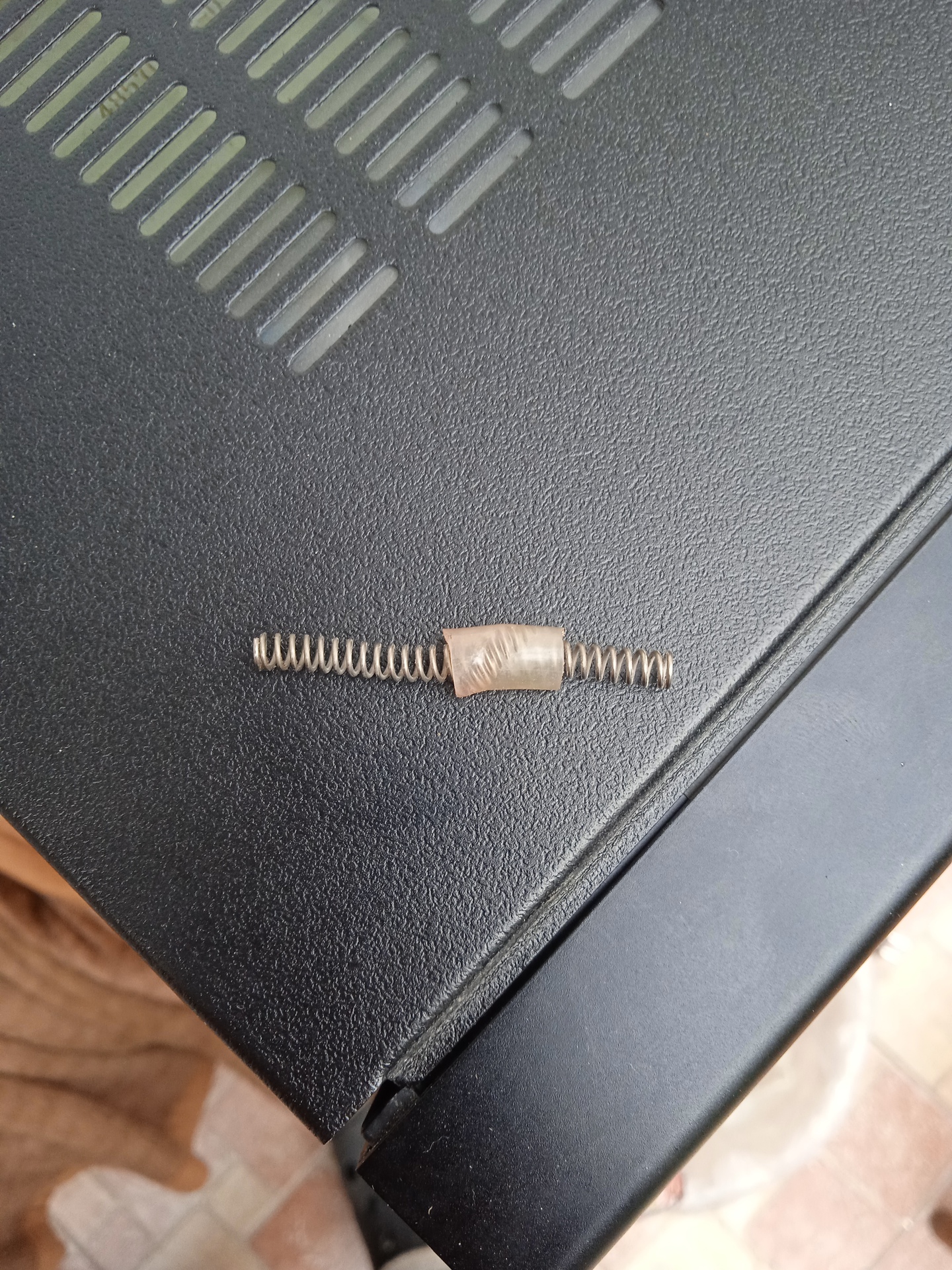

(#) btamas81 válasza péter71 hozzászólására (») Ápr 2, 2021 /
Az alsó vagy a felső szűrőnél dugul el?
Ha a szűrő eldugul a kávétól akkor azt nagyon apróra darálja a gép. Attól, hogy elformára van állítva a két gép, nem biztos, hogy ez nem darál apróbbra, mint a tied.
Még ezt is megérteném ha régifajta gép lenne ami nem öblít, de ugye ez öblítős. Tapasztalataim alapján az öblítősöknek nem szokott a szűrője koszos lenni. Én először a kávékifolyóját mosnám ki, szoktak érdekes dolgok lenni benne. Azonkívül, a tömítéseket cserélném (kazánkifolyón kettő, kpe-n a nagy, szépen megzsírozni), plussz a kpe pipát is megnézném, hogy nincs e elrepedve.
Még valami. Nekem az egyik gépembe valami jóképességű beletett egy rugót meg egy zsugorcsövet(?) a kazánkifolyójába. Hogy mi volt a célja nem tudom. Mondjuk a kávét adta, viszont minimálisat öblített.
