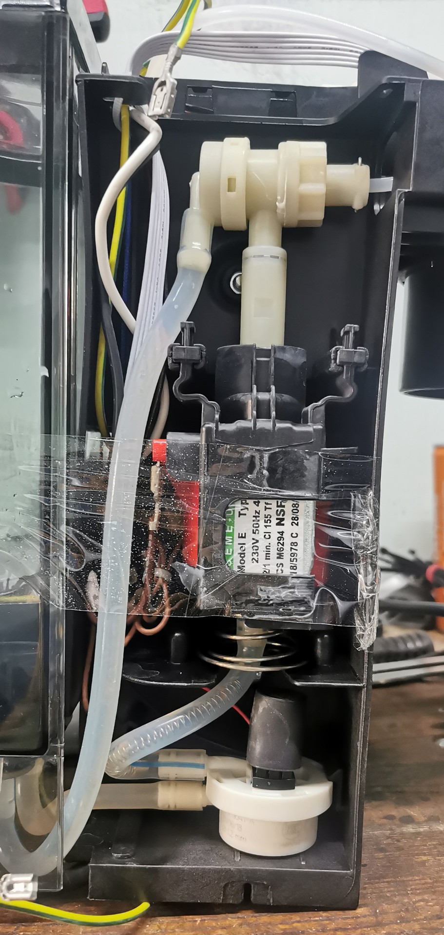

(#) zaza99 hozzászólása Máj 9, 2022 /
Delonghi ec685 kávéfőző nem tudja átnyomni a vizet a fejen, a fejszelepet megnéztem nem ragad le. A nagy szivattyú megy. Miért nincs nyomás?
A hozzászólás módosítva: Máj 9, 2022
(#) Dino71 válasza zaza99 hozzászólására (») Máj 10, 2022 /
Azért mert megy a szivattyú attól nem biztos, hogy szállít is vizet. Bármi is ellehet dugulva. Külső táp a szivattyúnak és meg kell bontani a kötéseket sorba a szivattyútól és már is látod hol nem megy át a víz.
(#) zaza99 válasza Dino71 hozzászólására (») Máj 10, 2022 /
Ha lehúzom a szelepről/második kép /akkor nyom vizet csak a szelepet nem tudja nyitni.

(#) Dino71 válasza zaza99 hozzászólására (») Máj 11, 2022 /
Akkor vagy a szelep rossz, vagy a szivattyú nem csinál elég nyomást.
(#) JZoli válasza zaza99 hozzászólására (») Máj 11, 2022 /
Lehet, hogy elkopott a belseje. Lehet kapni hozzá "feljavító" készletet.

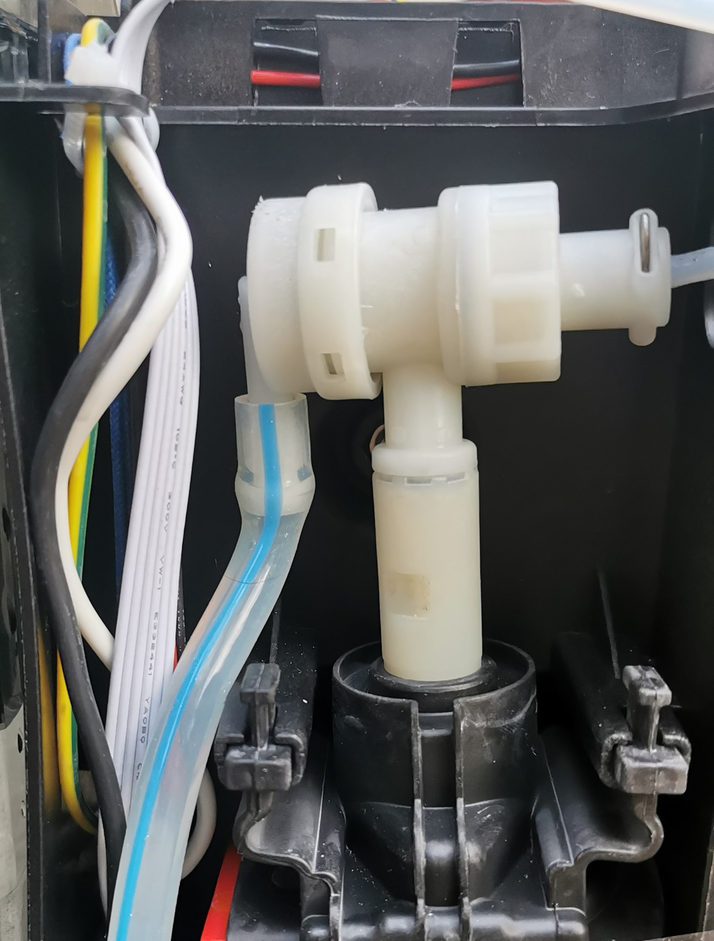

(#) zaza99 válasza Dino71 hozzászólására (») Máj 11, 2022 /
A szivattyú végén is van egy szelep a képen jelzett két csatlakozáson mind két irányban át tudok fújni ez így jó?
(#) Hutty válasza zaza99 hozzászólására (») Máj 11, 2022 / 1
Ha jól veszem ki a leírásokból, az egy biztonsági szelep. Ha a szivattyúból a tartály felé tüdővel átfújható, nem biztos, hogy jó. A másik nyomásszelep a fejben van, a gőzölés - főzés elválasztása és a főzéshez szükséges magasabb nyomást biztosítja. De oda már nem elég a nyomás, hogy áteresszen.

(#) zaza99 válasza Hutty hozzászólására (») Máj 11, 2022 /
Köszönöm, meg is rendelem.
(#) zaza99 válasza zaza99 hozzászólására (») Máj 16, 2022 /
Ugye jól gondolom, hogy nem mindegy, hogy a szelep hátsó fele hogyan áll? Szabályozni lehet vele a nyomást?

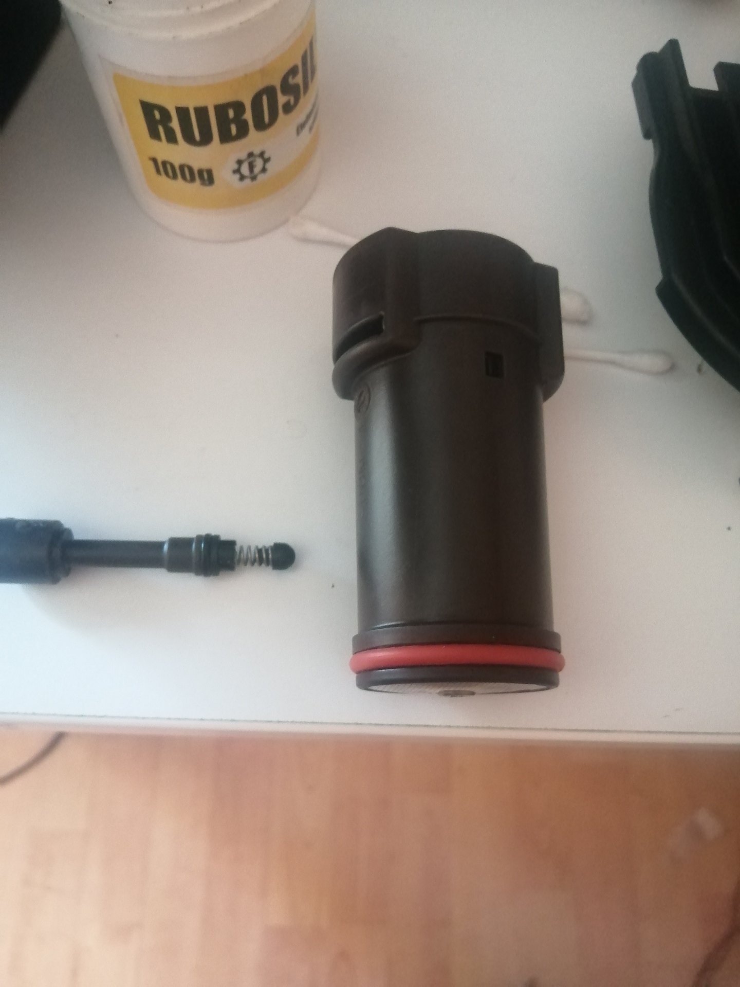

(#) david87 hozzászólása Jún 12, 2022 /
Van nekem egy jura ena5 micro kávégépem az a hiba hogy a vizet a zactartóba nyomja. Ki let benne cserélve az összes o gyűrűt. De a hiba megmaradt.
(#) Hutty válasza zaza99 hozzászólására (») Jún 12, 2022 / 1
Ha arra a kivezetésre gondolsz ami a tartályfele megy, 90 fokos, nem -5, akkor mindegy...
A szelep biztonsági, határoló, ( szivattyú + bojler, forró víz - csúnya dolgok dugulásnál ) csak túlnyomásnál, ami nem üzemszerű, működik. Még az is lehet olyan mint az olvadóbetét, egyszer kipukkan, mert hiba van, és nem gyógyul vissza.
(#) zaza99 válasza Hutty hozzászólására (») Jún 12, 2022 /
Igen, közben szétszedtem és rájöttem én is.

(#) david87 hozzászólása Jún 13, 2022 /
A hiba Bővebben: Link még mindig nem jó. A képen látható helyre nem tudja feljutatni a vizet.
A hozzászólás módosítva: Jún 13, 2022
(#) david87 válasza david87 hozzászólására (») Jún 13, 2022 /
Ez a ludas a bal oldali rugon található gumi alkatrész. Beleszorul a helyére ezért nem megy fel a viz ha azt ki veszem akkor jó nélküle.

(#) kávészem válasza david87 hozzászólására (») Jún 13, 2022 /
Szia! A főzőegység alján lévő leeresztőszelepben lévő szimeringeket is kicserélted? Valamint a szelep rudazata is működik? Működés közben hamar látni a hibát, ha megoldható. Üdv.
(#) david87 válasza kávészem hozzászólására (») Jún 14, 2022 /
Igen ott is kicserélrem a 3 szimeringet.
