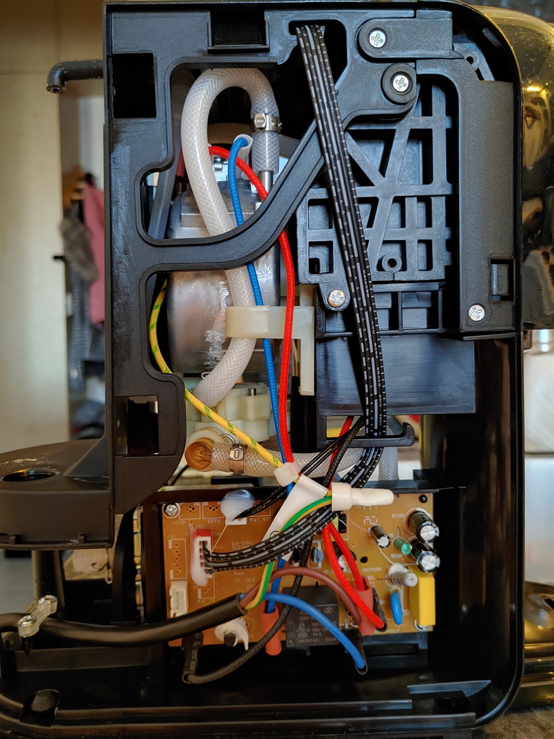

ROZI ST-511 három az egyben főző 1 hónap használat után nem főz. A víztartály fölötti visszavezetőcsövön jön a víz. A csöveket végignézve a nagy fém hengeres blokk nem csinálja, amit csinálni kell. Garancia nem nagyon van, külföldi. Javítható házilag vagy buktam 25.000-et?
Mivel 1 hónapos és csak szűrt vizet kapott, nem vízkő. A kérdés inkább az, hogy mi mehetett tönkre és mennyire. A kávéfőző fő alkatrészeit sajnos nem ismerem név szerint, de értem kb., hogyan működik.

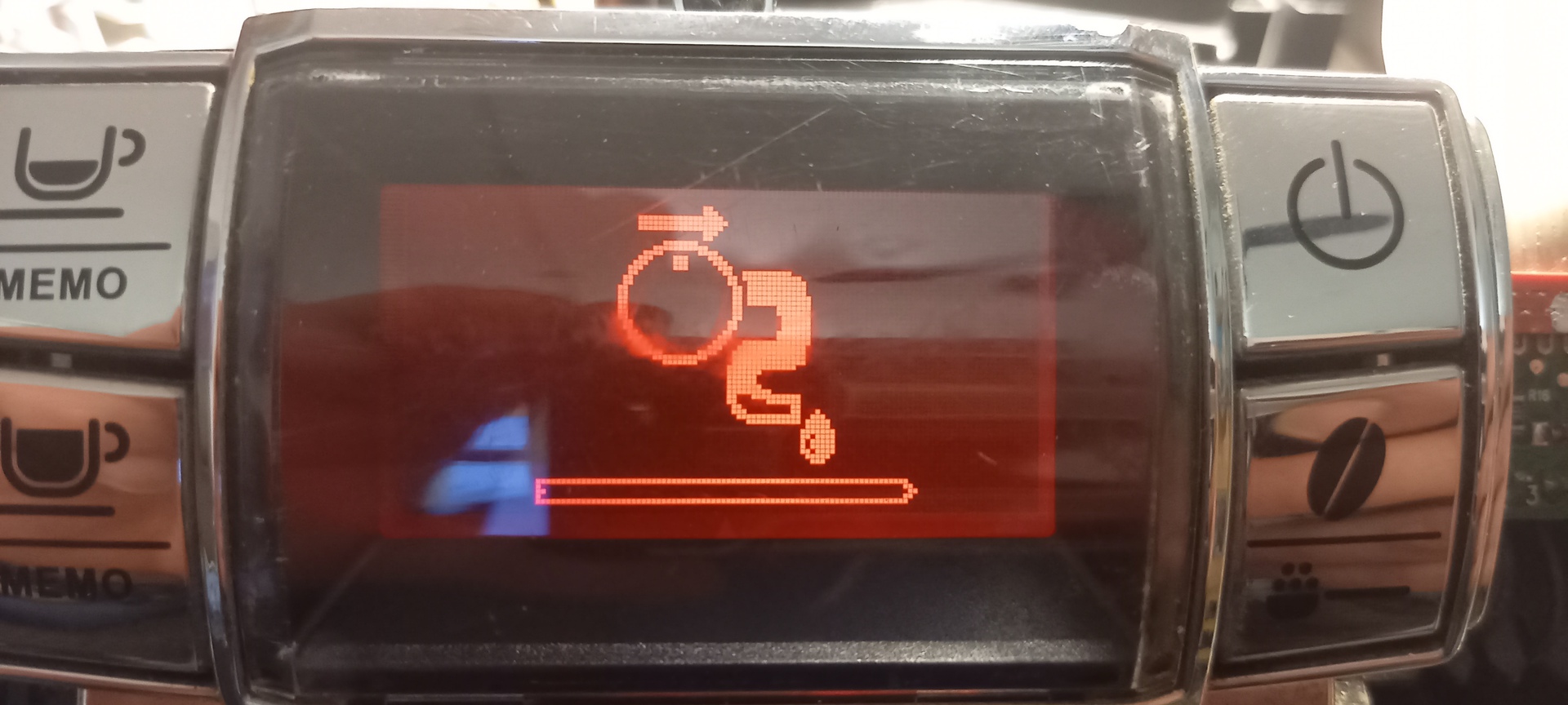

Szia.Volt most időm foglalkozni a géppel.Az elosztot megoldottam egy golyot az jó.Megcsinálta a vikőtelenitést nagynehezen.Most egy új hiba jelentkezett.Fotoztam a kijelzőt.A service manual alapján vizkör feltöltést jelent,el is kezdi de a 3. nekifutás után jön a villáskulcs jelkép.Többször is megcsinàltam a 30mp ki be kapcsot de nem változik.A szerviz menűben a pump tesztnél piros marad a kijelző nem számlál.Lehuztam a csatit az áramlásmérőről,és ugyan azt csinálja.Ebből gondolom megadta magát.3 vezetékes csatija van,esetleg van modszer pl.egy ellenállással valamelyik kettőt rövidre zárni igy becsapva a panelt?Hátha tul lépne ezen a vizkör feltöltésen.

Becsapni nem tudod, mert pulzust ad. De lehet, hogy nem adta az meg magát. Nem tudom milyen fajta van benne. Van szétszedhetős. A lényeg. Ahol kijön belőle a víz, ott nagyon pici a lyuk rajta. Ez szokott eltömődni és nem megy át rajta a megfelelő mennyiségű víz. Ezt kellene kipucolni. Ezért is csinálta meg nehezen a vízkőtelenítést.

Vagy a hőfokmérőd (NTC csatlakozó) vagy a kazánod adta meg magát, esetleg a relé. Mérni kellene, hogy kap e kazán áramot.
De nagyon vigyázz, hálózati feszültség van!

Igen szétszedhetős,kipucoltam de nem segitett.Lehuztam a csatit róla ugyan ugy viselkedik mintha rajta lenne.A vizkör feltöltésnél a kpe alaphelyzetben van.Igy kell lennie szerinted?
(#) btamas81 válasza bogumil13 hozzászólására (») Feb 25, 2023 /
Azért nézd meg hogy a lábai hozzáérnek e a kábel csatlakozóhoz. Elég egy kicsit hajtani felfelé rajtuk. Ha nem akarja sehogy az igazságot akkor kell egy új bele.
Igen, légtelenítéskor a kpe alaphelyzetben van, a melegvíz csövön kell jönnie a víznek.

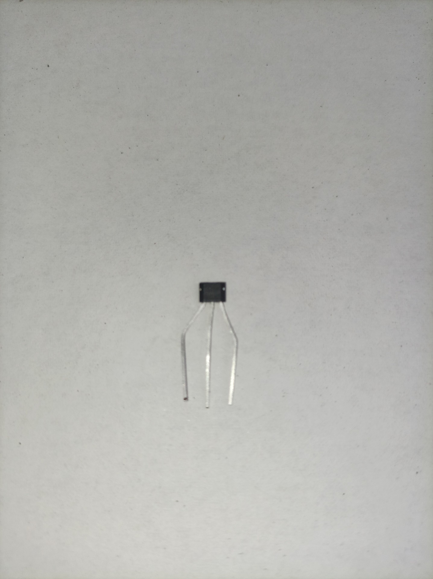

Naszóval, átfolyásmérő. Mondanám, hogy húzd ki mind a kettőből a jeladót és nézd meg egyformák e, de jó szívvel azért nem ajánlom mert le lehet szakítani a lábát. Egy to92 transzitort képzelj el. Ha nagyon türelmesen meg óvatosan ki tudod szedni akkor hajrá. Mindjárt feltúrom a dolgaimat mert tudom, hogy van valahol egy rossz és lefotózom neked.
(#) btamas81 válasza btamas81 hozzászólására (») Feb 26, 2023 /
506k 9392 van ráírva. Ez a szétszedhetős saecoba van.

Üdv! Halgenerátornak nézem. Szkóppal, TTL ceruzával mérhető, bontás nélkül.
A kimenetén tápfesz, test nagyságú négyszög kell legyen, áramlás esetén. A mágneses tér változására billen be
Óvatösan, élő hálózaton is lehet.

Nem tudom mi a hal generátor, egy mágnes van a turbinán, minél gyorsabban pörög, annál több az impulzus.
(#) kendre256 válasza btamas81 hozzászólására (») Feb 26, 2023 /
Hall effektus
Hall szenzor adatlap
