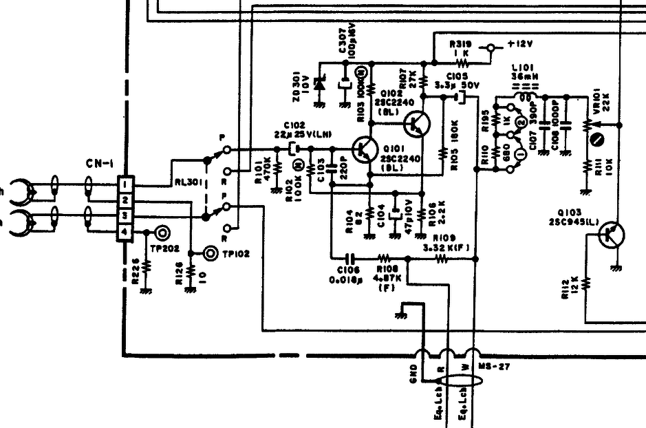

Heuréka! Kész van a Nakamichi BX-125! Korábban említettem, hogy az előfok féloldalas, ha a magas hangokról van szó. Nos, miután már majdnem minden alkatrész ki lett cserélve az előfokban, sor került a Q102/Q202 párost tápláló 27K-s ellenállások cseréjére is, meg a (szerintem) visszacsatolásért felelős 180K-s ellenállók cseréjére, amitől végre a két oldal magashang visszaadása végre szinte tökéletesen helyreállt, nincs többé több decibeles különbség, bőven fél decibel alatt van.
Ma beállítottam mindent és a pár napja említett fejmagasság problémára is találtam megoldást egy eredeti Polydor kazetta formájában oly módon, hogy a kazit lejátszottam a Nakkal is, meg a Sonyval is és a Nak laza 5dB-el magasabban játszotta le, mint a Sony. Szóval a Sony feje a csámpás, a kérdés már csak az, hogy ezen én hogyan tudok segíteni...
Ja, a képen csak a bal oldal van, mert a jobb ugyanaz, csak az alkatrészek kettessel kezdődnek.
