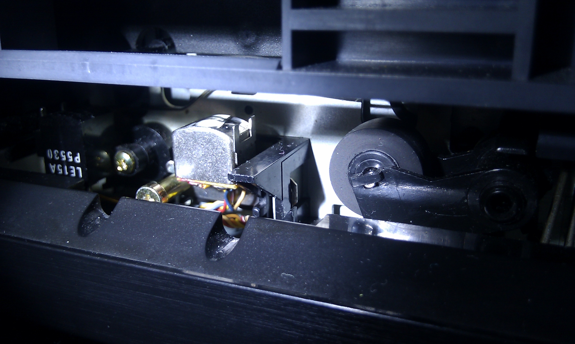

(#) gépromboló válasza pucuka hozzászólására (») Nov 4, 2019 /
A fejnek szerintem merőlegesnek kell lennie a szalagra, többre mentem azzal, hogy a fejmagasságot belőttem két vékony alátéttel, habár ez ennél a mechanikánál nem éppen egy standard eljárás. Az első képen látszik is, hogy a fej lemezkéje egy fekete műanyag híd alatt bújik meg, a műanyagban van egy fém lemezke egy csappal, abba a csapba illeszkedik a tartólemez lyukja. Na, ide tettem be két parányi alátétet, az egész lehet úgy 0,15mm. Ennyi pont elég lett arra, hogy a fej annyival beljebb kerüljön, hogy a szalag passzentosan fusson a villa két foga között. Persze utána újra kellett a merőlegességet állítani, de a végeredmény magáért beszél, plusz 4-5 decibel egy jóféle gyári kazetta lejátszásakor. Ja, ezután lehet újra kalibrálni az egész cuccost, de kit érdekel?
Tomi94: A szériahibát én sem zárom ki, sok Sony gép készült ezzel a mechanikával, vagy valamelyik változatával. A második képen ennek a mechanikának a TC-K551S-ben fellelhető verziója van.
A tükörkazetta iszonyú jó dolog, egyből megmutatja, hogy a szalag egyenesen fut-e, vagy valahol bibi van. Szuper tulajdonságainak egyike, hogy ha a szalag nem ott fut, ahol kellene, akkor szinte semmit nem fogsz hallani, mert nincs filctappancs, ami a szalagot a fejhez szorítsa. Itt egy kép egy éppen működésben lévő tükörkazettáról. Nulladik kép.
(#) pucuka válasza gépromboló hozzászólására (») Nov 4, 2019 /
Nézd, ha a fejen sodródik a szalag, akkor vagy előre, vagy hátra dől egy kicsit. Attól még a rés függőlegesen állhat.

(#) gépromboló válasza pucuka hozzászólására (») Nov 5, 2019 /
Ezért jó a tükörkazetta! Ha megfeszíted a szalagot és megemeled a görgőt, egyből megtudod, hogy a fej jó helyen van-e. Ha nincs, a szalag görbül, mert a villa félreviszi. A fej dőlésszögét meg már ez előtt érdemes megnézni valamivel, ami lehet egy egyszerű plexilapra fektetett vinkli, nem kell többszáz dolcsis sablon. Legalábbis nem otthoni felhasználásra egy pártízezres, vagy még olcsóbb gépben.
Szóval sok módon lehet eltolni a gépet, a fejjel kezdve. Dőlés, magasság, merőlegesség... Imádom ezt az egészet!
A lényeg, hogy egyetértek veled, mindhárom beállítás egymástól függetlenül befolyásolja a hangot. A rés a hangmagasságot, a dőlés a szalag pályáját, a fejmagasság pedig a sávok pontos követését, egyúttal a más gépekkel való kompatibilitást, sőt, a szalag épségét is, extrém esetben.
