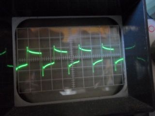

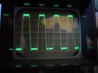

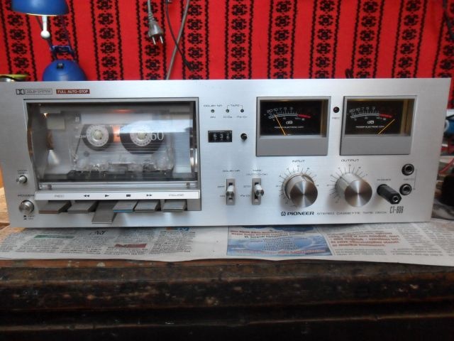

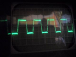

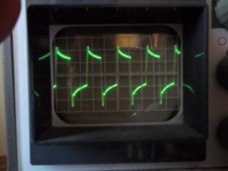

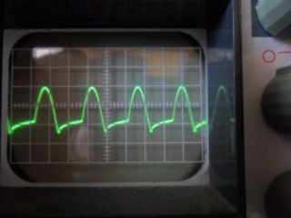

Jó napot kívánok - sziasztok! Van nekem egy régi barátom, aki gyűjti a retró dolgokat, és velem szokta megjavíttatni őket. Most hozott hozzám egy Pioneer CT-606 kazettás magnót, azzal, hogy az egyik oldal rosszul szól. Kipróbáltam a magnót, és nagyon furcsa dolgot produkál. Én URH rádiókat javítottam 30 évig, e mellett az összes kolléga magnóját is fusiban, de ilyet még életemben nem láttam. Ezért kérem, hogy olyan válaszoljon, akinek van szerviz tapasztalata e téren. A magnó, fejhallgatóval meghallgatva teljesen jónak tűnik, csak az a fura, hogy a jobb oldali műszer koppanásig, teljesen ki van tekeredve. Oszcilloszkóppal megvizsgálva a helyzetet, mindenhol 14000 Hz-es jelet találni a következő szintekkel: Fejhallgató kimenetek: bal: 0,1V színuszos, jobb: 1V négyszögjel, Line out kimenetek: bal: 1V színuszos, jobb: 12V! négyszögjel, műszerek: baloldali: 0,4V fél színusz, jobb: 6V túllövésekkel tarkított négyszögjel. Ez a jel a hangerő szabályozó potenciométerrel állítható, de nincs befolyással a jelalakra. A leírt szintek maximum hangerő állásban mérhetőek. Látott valaki már ilyet? Gerjedés, vagy valami zárlat okozhatja? Mi lehet ez a 14 kHz? Majdnem olyan stabil, mintha kvarcról menne. A törlő oszcillátor szerintem több kellene, hogy legyen. És ilyen nagy jelszinttel? Nem csodálnám, ha a kolléga, amikor beledugja az erősítőjébe, az is eldurranna tőle.

(#) CHZ válasza fecameca hozzászólására (») Szept 26, 2012 /
Valószínű, felvételi átkapcsoló kontakt hibája okozza. Alapos tisztítása megoldhatja a problémád.
(#) fecameca válasza CHZ hozzászólására (») Szept 26, 2012 /

Megvan a hiba: A fényképezőgépem felbontása átállt 3264x2448-ra akkucserekor, ezért nincs kép. A magnó még nem jó, mindjárt átmosom.
Igazad volt, köszönöm. Valóban, csak az alapos átmosás segített. Előtte akármilyen brutálisan pengethettem azt a kapcsolót, nem változott semmi. De mi az a kereken 14000 Hz? Valóban ennyivel törölnének ezek??? És vigyázat! A 220 V-ot csupaszon hagyták ezek ittkép). Sajnos véletlenül belenyúltam. A dörzskerekek közötti húzórugó cseréje húzósabb lesz. Nem csévél visszafele, csúszik a dörzskapcsolat. Nagyon eldugott helyen vannak a mechanikus dolgok. A féket, meg amik az orsózó tengelyeken vannak, ehhez úgy nézem, el kell távolítani.
Sima gerjedés a kapcsoló hibája miatt. Törlés 80-100KHz, 14KHz, nem is lenne megfelelő. hallható tartományban nem működhet az oszci..
(#) Tomi94 válasza fecameca hozzászólására (») Szept 26, 2012 /
Bármilyen gerjedő hangnál, torzításnál, recsegésnél először ezt az átkapcsolót kell megnézni deckekben, rengeteg hiba forrása lehet... Találkoztam már olyannal, amit fejcserésnek hittem a tompa hangja miatt (a fejrés állítással nem volt javítható), aztán kiderült, hogy nem kapcsolta át a korrekciót.

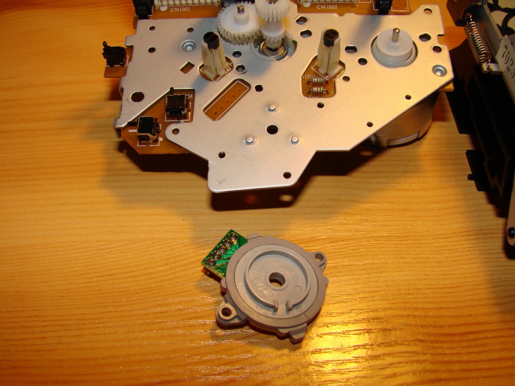

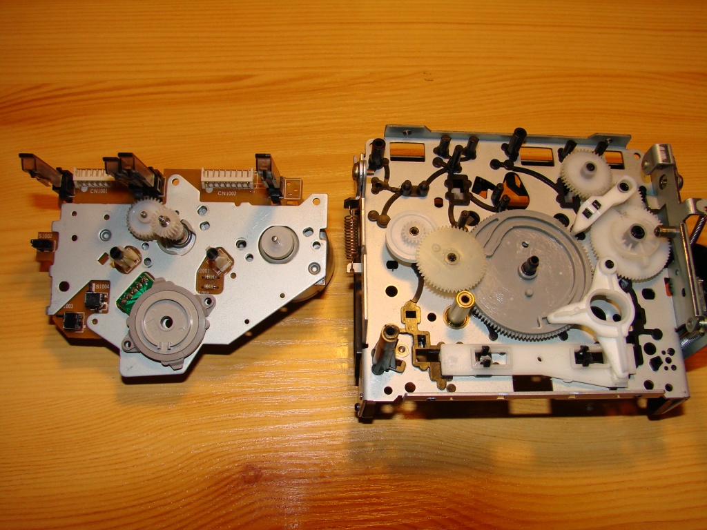

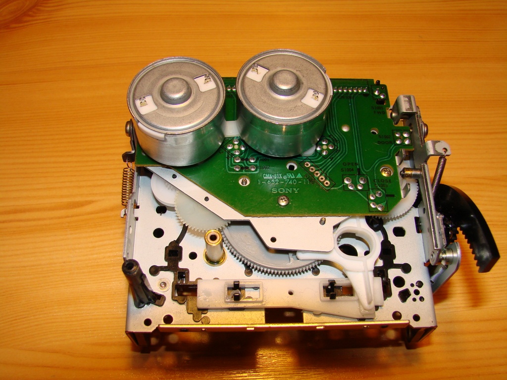

(#) mapi65 válasza david224 hozzászólására (») Szept 30, 2012 /
Helló, nem biztos hogy jó ötlet volt az egész mechanikát befújni kontakt sprével,de a te dolgod. Javasolnám amit már egyszer (augusztusban) hogy,a szét kellene szedni azt a mechanikát mert az enkóder érnintkezési hibája miatt rángathatta a fejszánt. De! Még lehet az asyst motor szíjja is csúszhatott. Amikor befújtad akkor lehet hogy jutott mindkét előzőekben említett helyre. és emiatt javult a működés. Egy alapos tisztítás kenés ráférne arra a mechanikára.Próbálok majd képeket feltenni a szétszerelt mechanikáról.

(#) david224 válasza mapi65 hozzászólására (») Okt 6, 2012 /
Szia!köszönöm ,a képeket és a segítséget.megpróbálom ha megint megadja magát,de most annyira örülök,hogy müködik.nem akarom darabokra szedni ,még a végén elcseszem.
