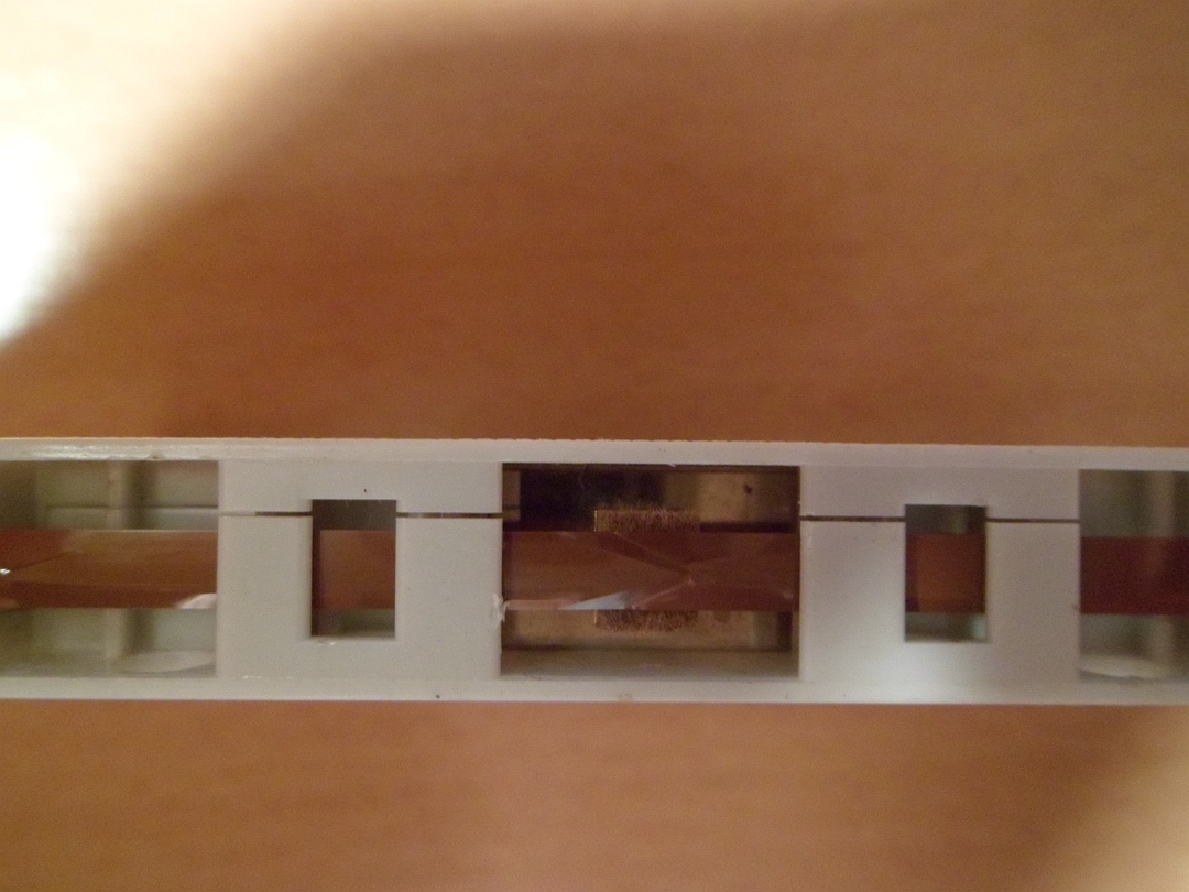

Sziasztok! Egy AIWA R450 magnódeck javításával kapcsolatban kérnék segítséget. Egyik pillanatról a másikra elkezdte gyűrni a szalagot, képet mellékeltem róla. Ilyenkor "nyávogó" hangot ad és hallani a szalag zörgését is, ahogy meggyűri. Meg nem eszi, feltekeri szépen, tehát kívülről nézve a lejátszás tökéletes. Nem minden szalaggal csinálja, a TDK 60 percest például szereti, azzal nincs gond. Főként a műsoros és 90 perceseket gyűri meg. Ékszíjat cseréltem, mert ráfért és én arra tippeltem de nem javult meg. A nyomógörgőt kivettem, megmértem 10 mm átmérőjű (9,98-at mértem), ebben a méretben kapható, szerintem rendben van. Hol lehet a hiba? Javítható vagy inkább csere?

(#) kristikoma válasza Lüke Aladár hozzászólására (») Szept 27, 2013 /
Szia! Azt azért nézd meg, hogy a görgő közepén fusson a szalag, illetve a görgő kerek alakú legyen! Ha hordó formája van, vagy mállik, akkor csere.
(#) Lüke Aladár válasza kristikoma hozzászólására (») Szept 27, 2013 /
Kerek és nem mállik, ez biztos, ahogy láttam a közepén fut a szalag...
Ahogy látom, ez Hungarotonos kazetta, nálam is csinált ilyet a Technics, ugyanígy egyféle gyárival. Jó alaposan megpucoltam mindent, azóta jó.
(#) CHZ válasza Lüke Aladár hozzászólására (») Szept 27, 2013 /
Ha csak szalag elején csinálja a végén nem, akkor kuplung hiba.
(#) Lüke Aladár válasza CHZ hozzászólására (») Szept 27, 2013 /
Igen, csak az elején csinálja, az elfelejtettem írni.
Megmondom őszintén, nekem az, hogy kuplung hiba, nem sokat jelent Tudnál erről valami részletesebbet mondani?
Felcsévélő orsó erősebben húz mint kellene.
De még lehet a nyomógörgő hibája is, kihúzza a szalagot a felcsévélő orsó alóla.
A hozzászólás módosítva: Szept 27, 2013
Nos, a következőket csináltam: kivettem mindkét orsót, WD-40-el befújtam nekik, majd kívülről alaposan letakarítottam, hogy a dörzskerekek ne csússzanak rajta. A nyomógörgőket alkoholos vattával letisztítottam. A szalag pont középen fut.
Most bővült a "jó" kazetták száma, de még mindig van, amit nem szeret.
Ugye jól tudom, hogy a görgőknek a radírhoz hasonló tapintásúnak kellene lennie? Mert ezek kő kemények, lehet, hogy ez a baja?
(#) CHZ válasza Lüke Aladár hozzászólására (») Szept 28, 2013 /
WD40 használata nem volt szerencsés, jobb oldali orsót ellenőrizd, milyen erővel húz.
A hozzászólás módosítva: Szept 28, 2013
(#) Tomi94 válasza Lüke Aladár hozzászólására (») Szept 28, 2013 /
A görgők jó esetben gumi-szerűek, és matt feketék. A nagyon felkeményedett görgő általában fénylik is, ha ilyen, akkor biztosan csere. Lehet, hogy van új is, de figyelj a benne levő furat átmérőjére is. Ha nem találsz újat, tudok küldeni privátban elérhetőséget, ahol olcsón (1000 Ft alatt) felújíttathatod.
(#) Lüke Aladár válasza CHZ hozzászólására (») Szept 28, 2013 /
Miért nem volt szerencsés a WD40? Túl erősen húzta, most jó, sőt 30 kipróbált kazettából egyetlen egyet gyűrt 5mp-ig majd abbahagyta.
Bekerülhet a mechanika egyéb alkatrészei közé, ami sok hibát okozhat.
A kuplung erejét valóban csökkentheti, de nem ez a megoldás.
Szétszedve, filckorong tisztítása, jobb lett volna..

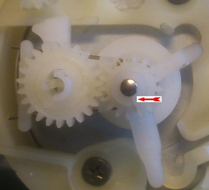

Sony TC-RX311 es deck load motor tengelyén lévő fogaskerék elrepedt.
Segítséget kérnék, hol tudok ilyet beszerezni, vagy sikerült már valakinek megragasztani.
Üdv: Fecó
(#) zolika60 válasza feco45 hozzászólására (») Okt 1, 2013 / 1
Megragasztani nem lehet, de ha a felső peremre teszel egy rúgóacél karikát. az összeszorítja annyira, hogy működjön. Esetleg össze is lehet ott drótozni alkalmas huzallal.
