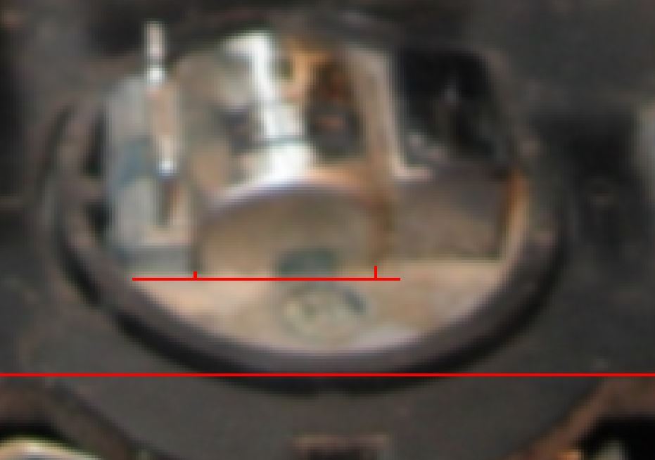

(#) Tomi94 válasza CHZ hozzászólására (») Márc 16, 2014 /
Ezeket megnéztem kb. én is, a tengely kopását leszámítva. Nem gondoltam még erre, mivel a fejen is éppen látszik a kopás, és amúgy rajta van még a gyári lakk, tehát első fejegység van benne.. Görgőkről ott a kép, az alapján szerintem nem szabadna ilyen hibát produkálnia.. Kuplung kézzel lefogva nem erősebb, mint a rendszeres használatban levő magnómon, és nem is rángatva húz. A leeresztő orsót ha előre tekerem csavarhúzóval (így teljesen megszűntetve a szalagfeszítést), akkor se változik. A tengelyre is ránézek majd..

(#) didyman válasza Tomi94 hozzászólására (») Márc 16, 2014 /
A forgófejnek sok problémája van a pontos pozícióval, ha az azimuthoz hozzányúltál, lehet, hogy pont azzal idézted elő-ezek kicsit macerásabb jószágok, a tekeréssel könnyen lehet, hogy a fej széli vezetők kikerültek a szalagpálya síkjából. Gépkönyvben remélhetőleg le van írva a szalagpálya beállításának menete, azzal próbáld meg elsőnek orvosolni, ha eddig nem gyűrte. A képen is látszik, hogy nincs síkban már a két törlőfejjel sem a fej..

(#) Tomi94 válasza didyman hozzászólására (») Márc 16, 2014 /
A szalag biztosan felfekszik a fejre, mert a tekercs közepén már egyrészt nem gyűr, másrészt teljesen tisztán, középről szól a műsor.. Ami a képen látszik, ott csak egy törlőfej van, az is forog a kombináltfejjel együtt, a másik oldali csak egy műanyag szalagvezető. A törlőfej keskenyebb, mint a másik, de ennyi különbség a másik oldalon is van amúgy, nem elcsúszva van szerintem. Kopás az van rajta valamennyi, de láttam már használtabbat is tökéletesen működni más mechanikákban.
(#) didyman válasza Tomi94 hozzászólására (») Márc 17, 2014 /
Aha, este nagyban az a kép olyannak tűnt, mintha. Ettől függetlenül nincs síkban. Bejelöltem a képen a kombifej két szélét, nem látod, mennyivel van odébb? Nem a (most már) törlőfej keskenyebb mivolta a gond. Tekertem a képen, korrigáltam a perspektivikus torzulását és ennyi maradt. Ez nem egyenes. Az azimut itt másodlagos, az sajnos idővel, kopással elmászik. Az a gond a forgófejesekkel, hogy a forgástengelyük síkja középen van, így a fej szélén a szalagvezető a pálya síkján kívülre kerül, ha a forgatás pozíciója változik. Ehhez jön hozzá a fej kopása, az abban lévő vájú tovább ront a helyzeten. Próbáld visszatekerni oda, ahol volt és nézd meg, hogy úgy is gyűri-e.
