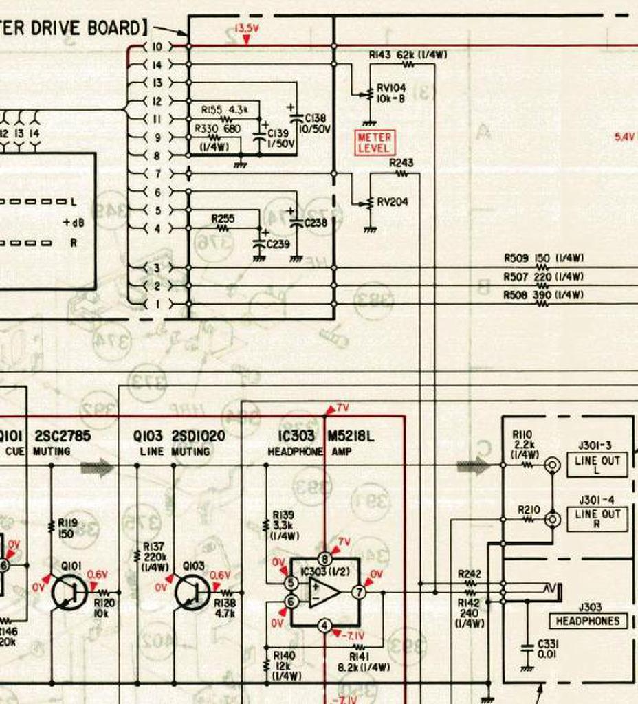

Nem tudom, valaki találkozott-e már ilyen jelenséggel.. Vettem egy Sony TC-FX210 magnót (szíjak nélkül 500-ért, de ez most mellékes), ami szépen működik most már, de a felvétel indításakor (szünet feloldásakor pontosabban) a bal oldalon -4, jobb oldalon -2 dB-ig folyamatosan világít a kivezérlésjelző, akkor is, ha még nem indult el a felvételi forrás, vagy letekerem a potmétert. Szalagtípustól függően ráadásul: a jobb oldal krómon már 0-ig, metálon +3-ig kitér! Így már egyáltalán nem is lehetne beállítani a helyes szintet..
Először azt hittem, valami gerjedés, de nincs benne felvételi kapcsoló, elektronikusan vált üzemmódot. Sem a vonal kimeneten monitorozva, sem a fejhallgatóban nem jelenik meg semmi zaj a felvétel indításakor, sőt ha leszünetelve beállítom a kivezérlést, majd elindítom, egy kevés - gyanúsan fejkopásból eredő - magasveszteséget leszámítva tökéletes felvételt készít, semmi torzítás vagy gerjedés nincs!
Következő ötletem (a szalagtípus-függő szintből kiindulva): mi van, ha kijut az előmágnesező jel a kimenetre? Az nyilván nem hallható, mert nagyfrekvenciás, attól függetlenül az erősítőt még terheli, tehát nem túl egészséges jelenség. Viszont: kipróbáltam, hogy más deckek bemenetére rákötöttem ezt a Sony-t, és figyeltem a kijelzők együttfutását. Lejátszás közben szépen egymáshoz állítottam őket, de felvételkor már csak a Sony kijelzőjén ugrott meg a szint, a másikon nem történt semmi rendellenes. Aztán ütközésig feltekerve sem jeleztek semmit. És ez 3-4 készüléken ugyanúgy! Ezek után kicsit érthetetlen számomra, hogy a fejhallgató kimenetről meghajtott kivezérlésjelző (kapcsolási rajz)hogyan tud hibázni...

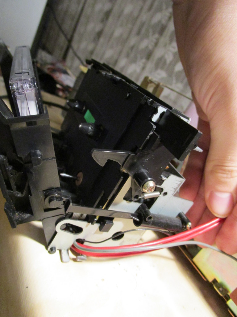

Akinek van Akai HX-2 deckje, vagy jól ismeri régről a mechanikát; tudna segíteni az ajtó összerakásában? Akár csak egy fényképpel is. Odáig megvan, hogy felkerült a kazettafészek, a csillapító dugattyú és az a műanyag idom is, ami becsukott helyzetben rögzíti, és gombnyomásra elengedi. Viszont, nem sikerül rájönnöm, mi biztosítja a nyitáshoz a rugóerőt.
Sajnos elkövettem azt a hibát, hogy nem csináltam fényképet szétszedés előtt, majd hónapokat várakoztattam megfelelő kombináltfejre, szétszedett állapotban. Magát a rugót illetően is csak tippelek a képen bal szélsőre, de azzal se sikerült egyelőre összerakni.. A szervizkönyv robbantott ábrája sajnos nem sokat segít, eléggé elnagyolt a kazettaajtó része..
