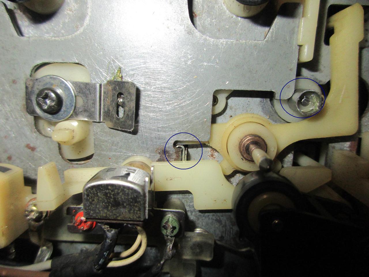

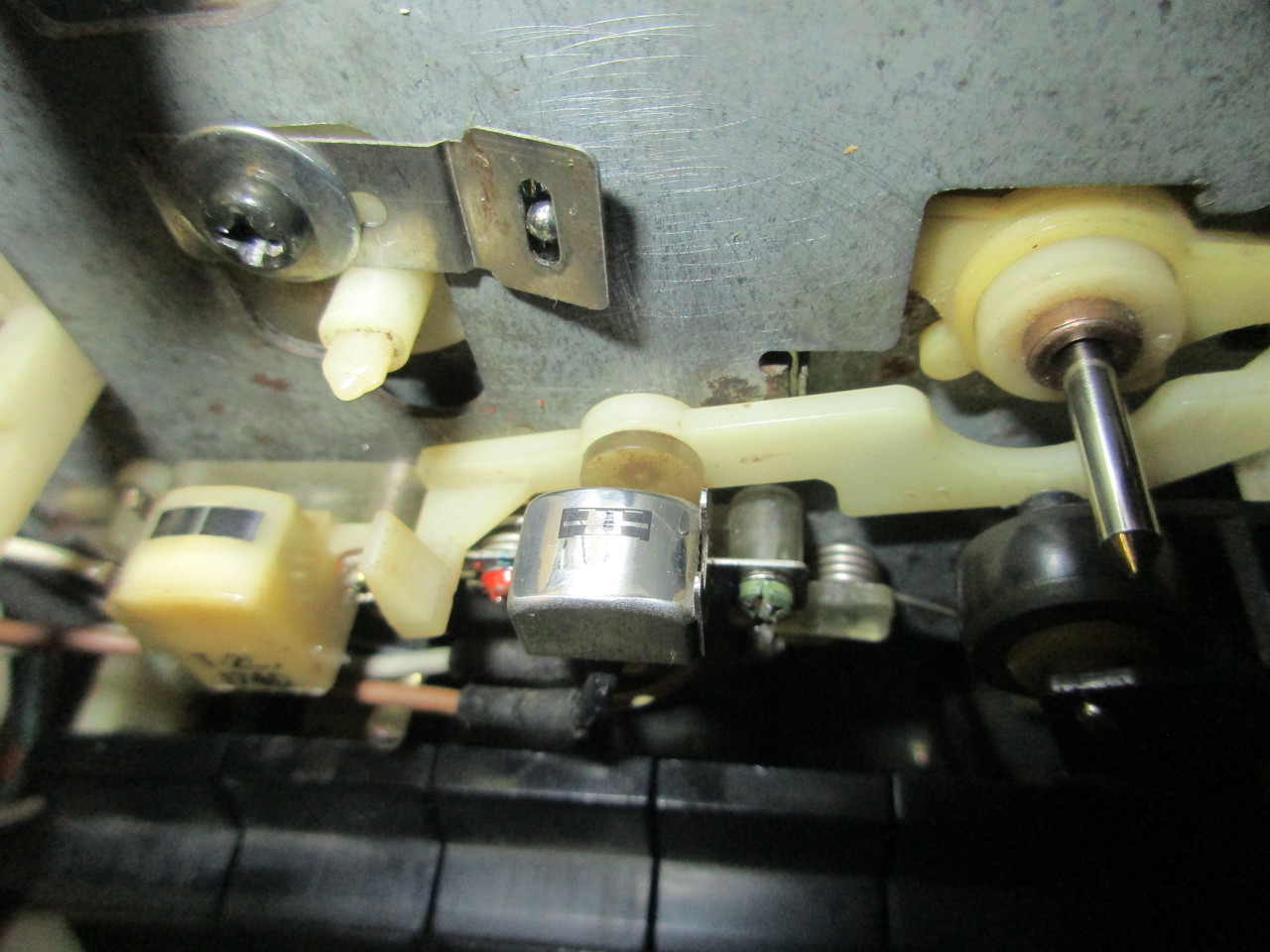

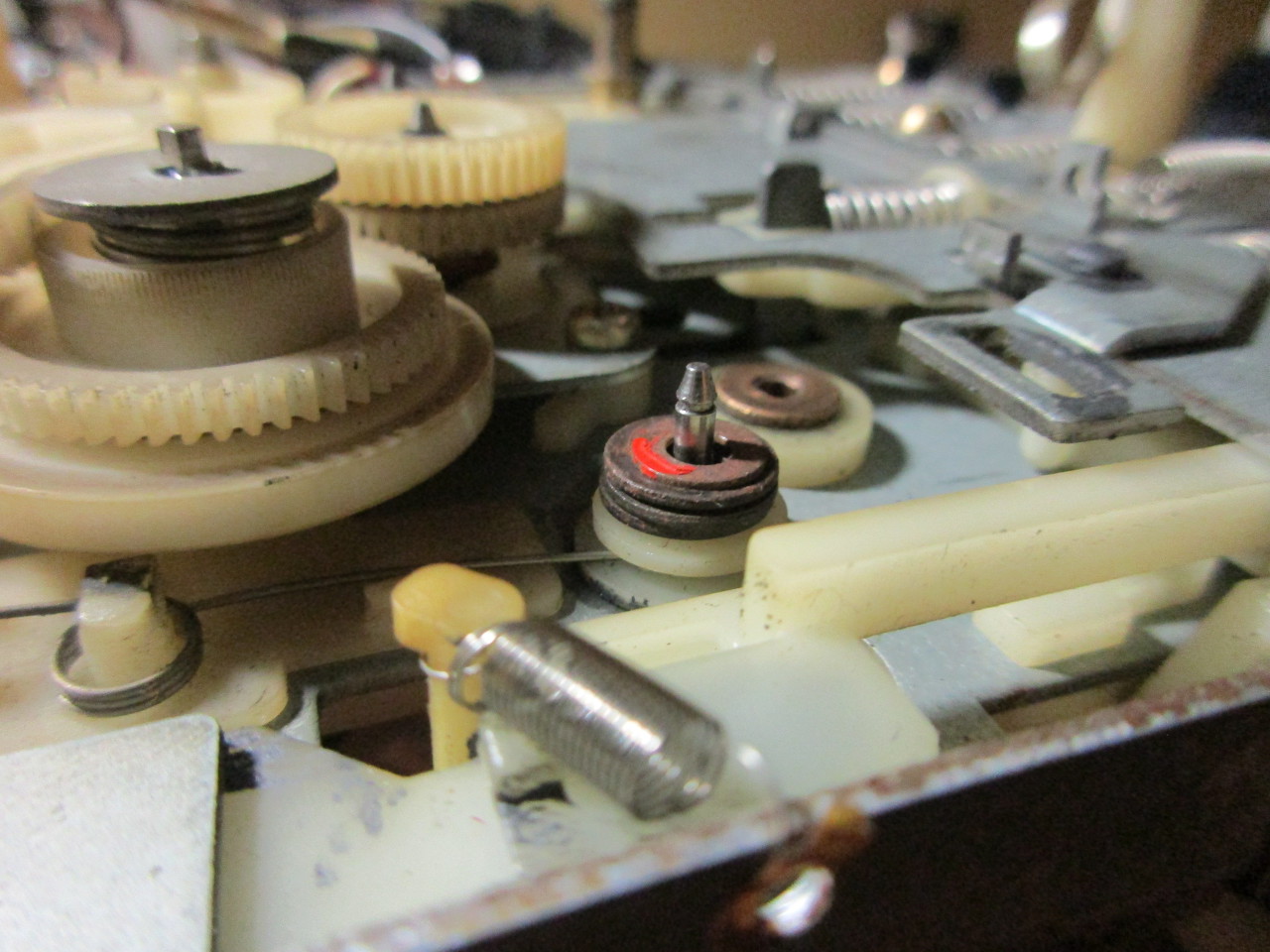

Egy kicsit barkácsolós javítást osztanék meg veletek, lehet belőle ötletet meríteni, ha valamihez nem áll rendelkezésre gyári cseredarab..
Szóval, egy Sanyo RD4028-UM magnót kellett javítanom, ami (takarítás után) külsőleg aránylag rendben volt, viszont a belseje erősen megsínylette, hogy előbb beázott, majd éveket állt egy poros padláson.. Mindenesetre úgy döntöttem, megérné a felélesztése, ha sokat költeni nem kell rá. A gondjai a következők voltak: mechanika gombjai szorultak, és a hang elég tompa volt, mert a fej erősen megkopott benne. Valamint lejátszás állásban a felcsévélés nagyon gyenge volt, ki is hagyogatott néha.
Az első dolog okát aránylag egyértelmű volt, hogyan kell elhárítani: szét kellett szedni a kapcsolósort, leemelni a komplett fejszerelvényt, és lecsiszolni a felületi rozsdát az egymáson csúszó felületekről, meg a gombok közül. Valószínűleg vizet kaphatott a készülék, mert így megrozsdásodni nem nagyon szoktak ezek maguktól.
A fejet általában újra (vagy legalább kevésbé használtra) cserélni szokás, viszont ehhez nem állt rendelkezésre cseredarab (illetve találtam még egy kb. ugyanolyan állapotú bontottat). Vesztenivaló nem lévén, megkíséreltem egy felpolírozást. Először 2000-es polírpapírral addig lecsiszoltam, amíg a szalagnyom is éppen elkezdett karcossá válni. Majd ezek után fémekhez való ipari polírpasztával, filclapon dolgoztam vele tovább addig, amíg a teljes fejtükör újra fényessé nem vált. A biztonság kedvéért négy-öt alkalommal átjárattam rajta egy már megnyúlt, részemről további használatra alkalmatlannak minősített krómszalagos kazettát, amitől a szalag nyomvonalán egy picit még fényesedett. A próba eredménye ezek után: tökéletes! A két oldal szimmetrikus, a felvételkészítéskor nem hiányzik sem a jelszint, sem a magasak. Hogy mennyit bír ki így, az persze kérdéses. De nyilván nem is napi több órás használatra kell egy ilyen régi készülék.
A felcsévélés megoldásával kellett a legtöbbet küzdeni, mert pontosan ugyanolyan méretű görgő nem volt kapható sehol sem. Csak kb. 1mm-rel nagyobb átmérőjű, és más műanyag közepű darabot tudtam szerezni. Első körben rádióból bontott alátétekkel beállítottam a gumifelületét úgy, hogy a megfelelő kerekekről egyáltalán ne lógjon le egyik szélen se.
Nos, így a lejátszás megindult, viszont problémák merültek fel az egyéb üzemmódokkal. Ugyanis a mechanika nem fogadta valami jól a nagyobb átmérőt: szünetelve, sőt még üresben is hozzá-hozzáért a jobb oldali orsóhoz, és elforgatta azt. Így aztán a szünet gombra nemhogy megállt, hanem rángatva, gyorsabban ment tovább a szalag; sőt a visszatekerés is érezhetően lassult emiatt.
A megoldás végül a görgőt mozgató alkatrészek alakítása-megvastagítása volt, így sikerült bejátszani, hogy csak lejátszásban hajtson, de akkor csúszás nélkül. Az anyag kb. bármi lehet; én szigetelésétől megfosztott kábelkötegelőt hajtogattam formára az egyes helyekre, a műanyag felületen be is ragasztottam inkább. A kör alakú hajlítás két laposfogóval és egy megfelelő átmérőjű fúróheggyel pl. megoldható.
Viszont, a próba közben feltűnt még valami, és ezzel egyelőre nem tudom, sikerül-e házilag kezdeni valamit. A bal oldali műszer akad: egy ideig szinte meg sem mozdul, majd ha ki tud térni kb. -5 dB-ig, akkor utána több idő kell neki, mire visszatér az alaphelyzetbe. Ez szétszedhető, tisztítható dolog, vagy reménytelen, és csak rosszabb lesz, ha szétszedem?

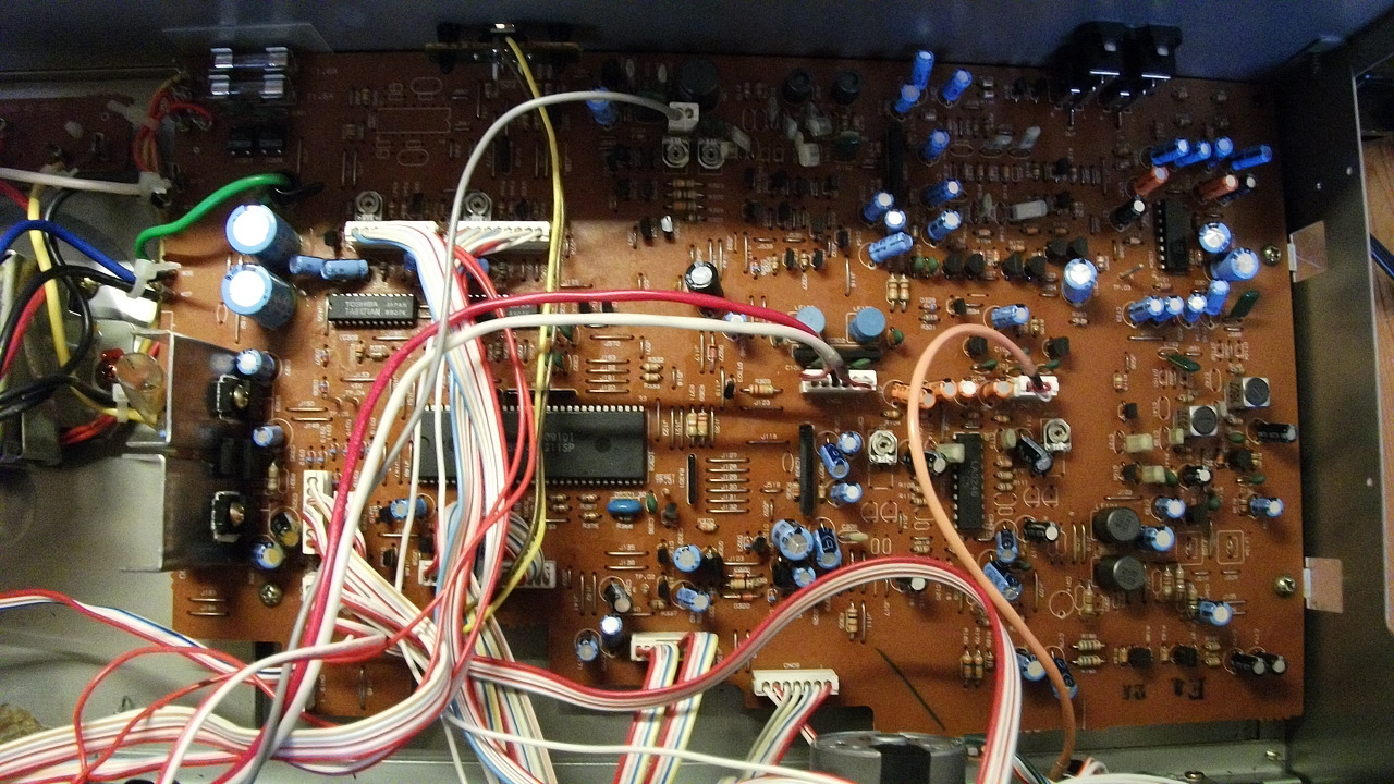

Van egy Fisher CR-W915-ös kétkazettás deckem, de a felvevős oldalának a jobb oldala nem szól. Tehát csak az egyik oldala vesz a magnónak, és ennek a jobb oldala nem szól. Nem vesz fel, és nem is játszik le. Helyette viszont búg, kicsit mintha brummos lenne, de nem az.
Remélem érthető.
Hangmintát a bgásról küldjek? Mit mérjek/ellenőrizzek?
Hogy tudnám megszüntetni?
A válaszokat előre is köszönöm!

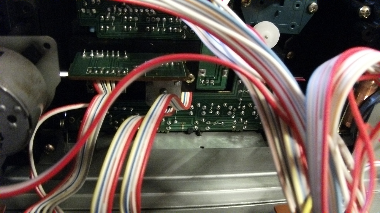

(#) gernerakos hozzászólása Aug 3, 2015 /
Nos, itt vannak a képek, remélhetőleg így már érthető, miről beszélek. A kábel nem szakadt, ellenőriztem, és ha lejátszás közben odaérintem a kezem a fejről a panelba vezető kábelhez, akkor a jobboldalon (ami ugye nem szól...) erősödik a búgás, teljesen túl is lehet vezérelni a jobb oldalt, de a bal oldalra ez nincs hatással. Hogyan tovább?
(#) doktor válasza gernerakos hozzászólására (») Aug 3, 2015 / 1
Kapcsolási rajzod van hozzá, az alapján ellenőrizni kellene a feszültségeket.
/a jel útját követve/. amennyiben nincs, és nem beszerezhető, a jó oldalhoz viszonyítani, és keresni a hiba okát.
Érdemes az összes vezetéket, finoman mozgatni, de a forrasztásokat, nagyítóval , is ellenőrizd, és a gyorscsatik tökéletese érintkezéseit.
(#) Tomi94 válasza gernerakos hozzászólására (») Aug 3, 2015 / 1
Ha jól látom, forgófejes típus. Na, annak a környékén keress forrasztási hibát, letört vezetéket, mert ha a panelnél hozzáérve erősödik a búgás, akkor a lejátszó erősítő valóban működik! (Szakadásra utal az említett zajosság is, az erősítők mindig zajosabbak ,,lebegő" bemenettel.. A tökéletesen működő oldalénál hangosabb, susogó alapzaj nincsen?)

(#) gernerakos hozzászólása Aug 4, 2015 /
Nos, megnéztem pár dolgot. A mechanika ilyen forgó fejes kivitel, tehát irányváltásnál megfordul a fej. Viszont a fej hátuljához nem lehet hozzáférni, legalábbis nem könnyen. A kábelezés rendben van, nem szakadt egyik se. Elképzelhető, hogy a fej hibásodott meg? Megoldásként szerintetek köthetem a fej bal oldalát párhuzamosan a fej erősítőjének jobb oldalára. Tehát ilyen ál-sztereó módon, a fejnek csak a bal oldalát használnám, és az menne mindkét oldalra. Baja lesz tőle a magnónak, vagy semmi gond se lenne? Bár gondolom halkabban szólna, meg más kérdés mi lenne felvételkor....
(#) CHZ válasza gernerakos hozzászólására (») Aug 4, 2015 / 1
Fejrol lejovo kabel masik vegen is meg tudod merni, hogy a fej bekotese rendben van-e.
Parhuzamosan kotheted...
A hozzászólás módosítva: Aug 4, 2015
(#) gernerakos válasza CHZ hozzászólására (») Aug 4, 2015 /
A panelnél lévő csatlakozónál (kihúzott állapotban), a fej bal oldalára menő vezetékek közt 393Ohm ellenállást mértem, a jobb oldalnál szakadást. Ez megint kábel gondra vall. Kipróbáltam úgy, hogy egy másik kábellel áthidaltam az eredetit, de semmi eredménye.
Egyébként úgy van felépítve ez az egész, hogy a panelról megy egy csatlakozós kábel a mechanika hátán lévő apró panelre, onnan meg vékonyabb, árnyékolatlan kábel meg tovább a fejre, de az meg annyira be van oda építve, hogy nincs az az isten, hogy én onnan azt kiszedjem. Pedig gondolom ott van megszakadva valamelyik.
Felvételnél sem lesz gond ha párhuzamosan van kötve?
Ez fej szakadasara is utalhat, parhuzamos kotes csak probara erdemes alkalmazni, felvetelnel es lejatszasnal is minosegi problemat fog okozni.
(#) doktor válasza gernerakos hozzászólására (») Aug 4, 2015 /
Nézd meg a fej pontos típusát lehet beszerezhető.
Végül, mondván elég hülye vagyok hozzá, leszedtem a fejet. Le volt szakadva róla 2 drót. Visszaforrasztottam őket, visszaraktam a fejet, kipróbáltam, de furcsán szólt. Hát fordítva raktam be a fejet,és visszafele ment előte a szalag.. Megfordítottam, mostmár rendben. Nem mondom, nem volt könnyű ki meg visszarakni a fejet, de ment. Mostmár szól mindkét oldal, köszönöm mindenkinek!
(#) doktor válasza gernerakos hozzászólására (») Aug 5, 2015 /
Gratulálok, gyors, és sikeres javítás volt.
