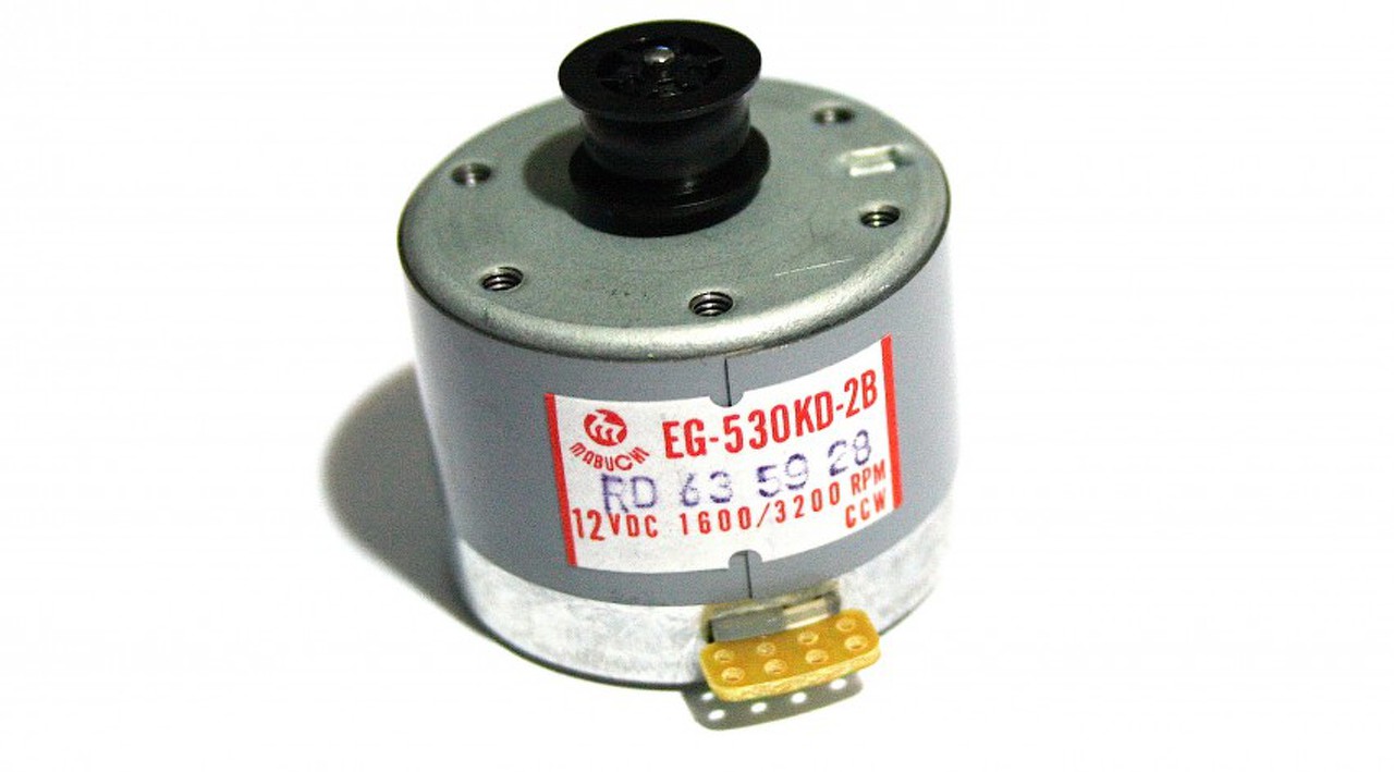

(#) Tomi94 hozzászólása Jan 31, 2016 /
Valaki esetleg tudja nálam jobban, hogy ezeknek a kétsebességes motoroknak hogyan kell értelmezni a feliratait? Ahogy a képen is látható, 1600 és 3200 percenkénti fordulatszámot ígér a gyártó, és a motor négy kivezetéses, hogy külső kapcsolóval lehessen fordulatszámot váltani.
Na most, ezek az 1600 és 3200 fordulatszámok névleges értékeket jelenthetnek, vagy a szabályozhatóság alsó-felső határait? Mert az egysebességes 2400/perc-es típusoknál névleges érték, ez biztos, de ilyen (elvileg gyorsmásolós deckbe való) fajtával még nem sok dolgom volt.
A felhasználás célja csak félig tartozik ide, valójában egy Philips orsósban kellene helyettesítenem a kikopott kefés (és beszerezhetetlen) gyári motort. A tárcsák és a tengely átmérőinek alapján 1250 és 2500 fordulatot kellene elérni egy motorral, elektronikus átkapcsolással.
A hozzászólás módosítva: Jan 31, 2016
