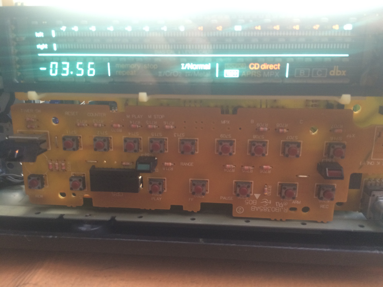

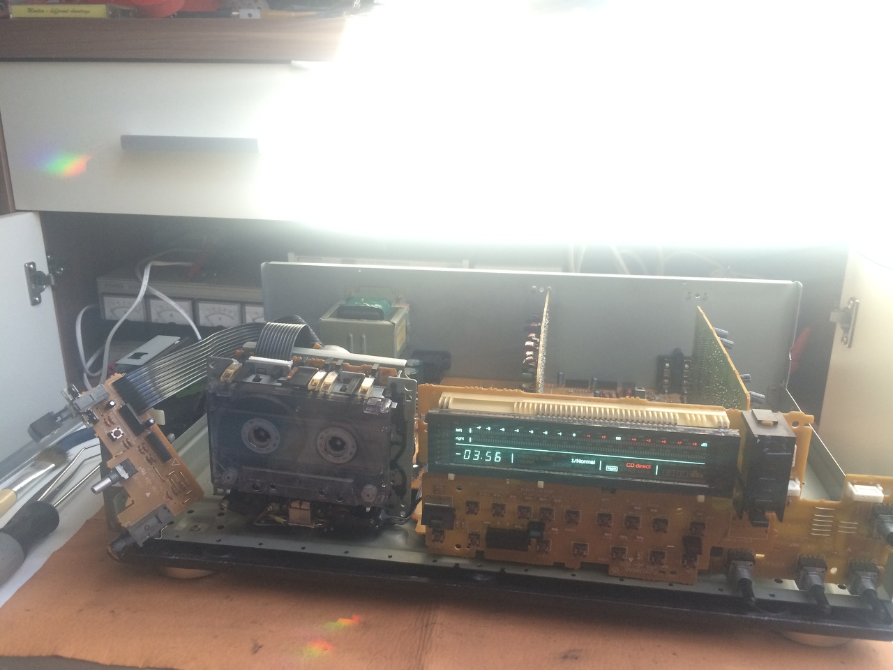

Sziasztok, egy technics RS B965 gépet próbálok működésre bírni. A kezelődombok közül, némelyik eleget tsz a funkciójának, a többi teljesen mást, vagy semmit nem csinál. Fotón a felső sor: Reset, Counter, rendben, A Rangne, bekapcsolja a Direct Cd csatornát, tőle jobbra, minden gomb a tőle jobbra lévő funkcióját kezeli. Az eject funkció sem megy, ebbe a panelba fut bele a vezérlés a gombról, meg is jelenik a gomb megnyomásakor a rövidzár a testre. Van egy gyanúm, hogy a vezérlőgombok cseréje lesz a feladat, biztos van Köztetek, olyan aki már találkozott efféle hibával, mi a véleményetek?

(#) doktor válasza probert69 hozzászólására (») Jún 19, 2016 / 1
Először a forrasztásokat, kábeleket nézd meg.
Nem valószínű a vezérlőgombok egyidejű meghibásodása, vélhetőbb az IC.

(#) steelbird válasza probert69 hozzászólására (») Jún 19, 2016 / 2
Szia.
A kapcsolók ellenálláslétrát kapcsolnak, lehet, hogy szivárog valamelyik kapcsoló, vagy a nyákon van átvezetés, pl. szennyeződés miatt. De lehet ellenállás is hibás, ellenőrizd végig.
A teljes szervizkönyv fent van az Elektrotanyán.
Lehet IC hiba is akár, ahogy előttem is írták, vagy lehet referenciafeszültség hiba is.
Az IC a létra által beállított különböző feszültségek alapján kapcsolja a különböző funkciókat. Az, hogy bizonyos gomboktól más funkciót kapcsol, az osztó hibás működésére utal.

(#) probert69 hozzászólása Jún 19, 2016 /
Lejátszás működik, a kapcsolókat végigmértem, mindegyik nyomásra átvezet. Megnézem a ref. feszültséget, ha szükséges, az ellenállásokat. Köszi a javaslatokat.

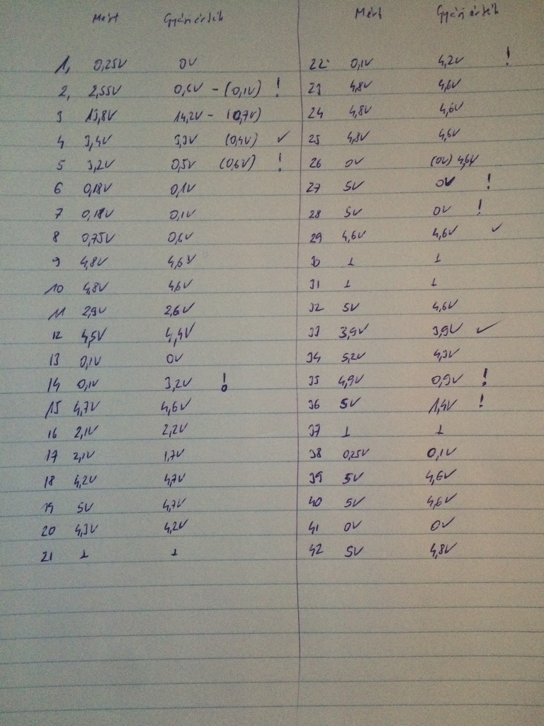

Újabb fejlemény a technics rs-b965 vizsgálása közben. A vezérlő ic lábain mért feszültségek és a gyári értékek közt több jelentős eltérés mérhető. tápegység erősen gyanús, a fotón jelzett terület komoly korábbi hőfokokra utal, innen folytatom a méréseket. Bízom benne, hogy a vezérlő proci nem szállt el, ennek biztató jele, hogy több funkció működik (előre-hátra csévélés, lejátszás), bár az alibabán van 10db-os csomag 24usd-ért (ha erre szüksége van valakinek nálam elérhető a maradékból majd ).
(#) doktor hozzászólása Jún 20, 2016 / 1
A lejátszás működése jó jel.
A javasoltakat már átnézted, állj neki a táp felújításnak,és ezután teszteld, és menj áramkörönként tovább, ha szükséges.
