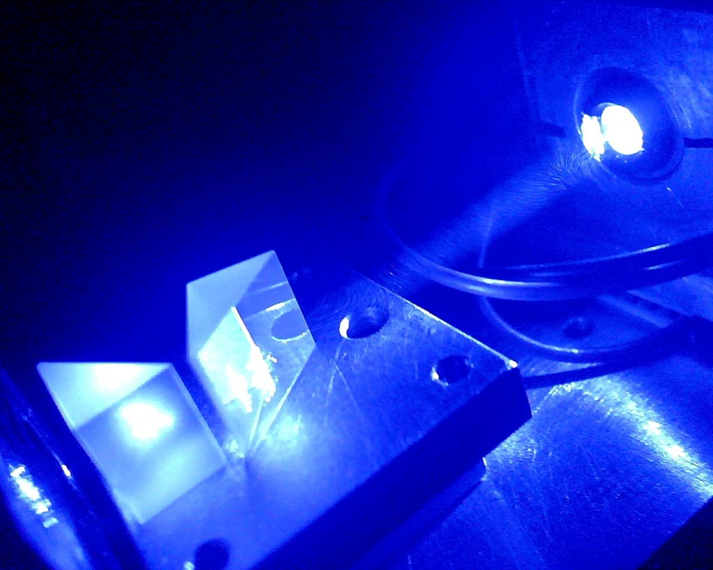

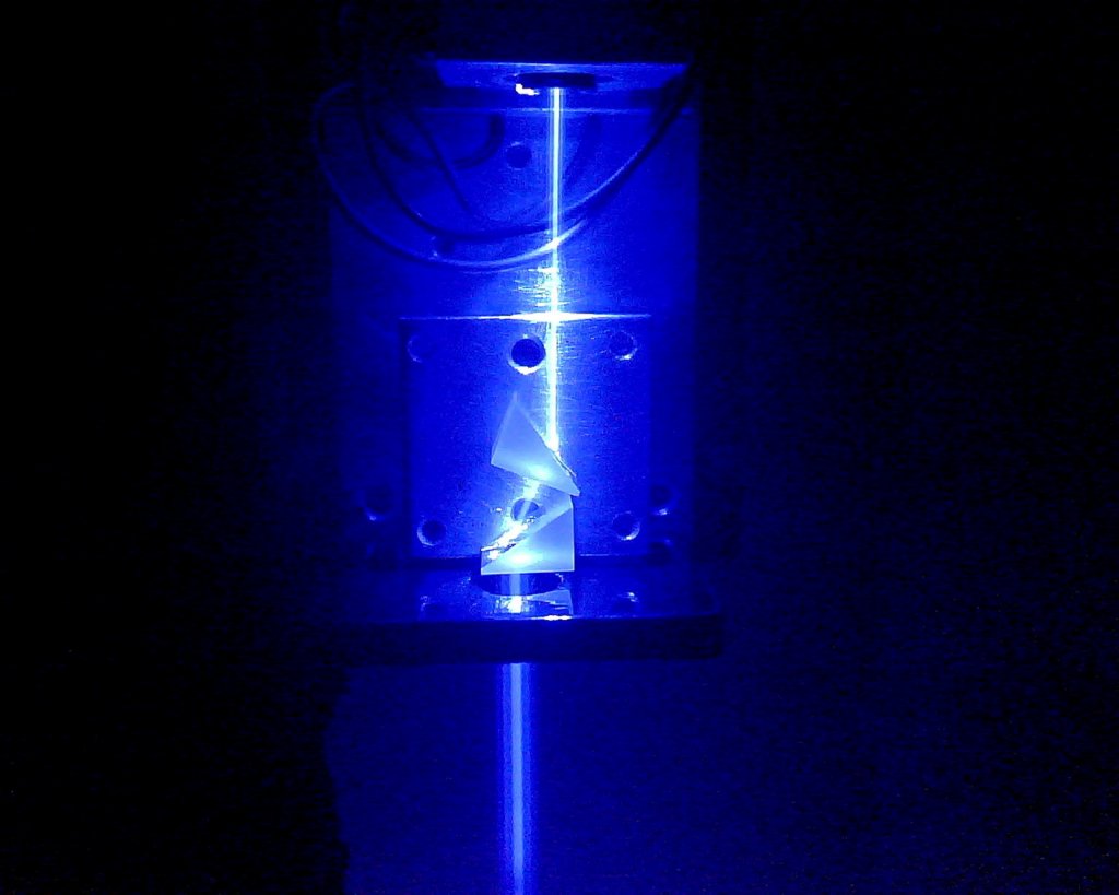

				HA abban is csíksukárzó van akkor sokra megyünk vele    Idézet: „HA abban is csíksukárzó van akkor sokra megyünk vele” Miért? Lehet kapni korrekciós optikákat,prizmapár,vagy fast axis lencsék. Nekem prizmák húzzák össze a csikot,rendkivül jó minőségben,a mért széttartás 0,8mRad,ami közel egyenlő a zöld,vagy DPSS lézerek széttartásával.Az ára sem borzasztó,nagyjából annyi,mint a dióda. prisms1 prisms2 prisms3 A beszerezhetőségeebay-ről , vagy Angliából lehetséges.
				Miért ? Lehet kapni olyat ami nem csík sugárzó ? Sőt van olyan dióda lézer ami nem csíkot mutat ??? Csak mert a dióda lézerek gyártás technológiájából adódóan mindegyik csíkot vetít.
				Igen pl a 10mw piros lézerem 300m en egy kis tűszurka pontot láttat magából de ha mellérakom a kéket az egy félméteres csíkot vetít ill volt olyanom is ami egyenesen egy nagy négyzetet vetített és ez mind szabályos kollimálás mellett történt tehát nem azért mert rossz lencse vagy beállítás volt. Amúgy nem tudtam hogy prizmákkal is lehet kollimálni . Akkor ezek szerint két 90 fokban elforgatott prizmával az összes diódát lehetne kollimáni?
				Nincs olyan dióda,vagy nem tudok róla. Ha ilyen kell(nem tudom,minek?),akkor argon-ion,vagy 473nm DPSS. Nekem fogalmam sincs a félvezető lézerek gyártástechnológiájáról. Ha nem jó a kázió-s(nichia) 445 dióda,vegyetek osram 450nm-est,az már folt-ellipszist sugárzó,csakúgy,mint a dvd diódák ;1/10 annyi teljesitménnyel és 2Xes árban.De ez sem nélkülözi a jó minőségű optikai lencsét. Részemről már lecsengett ez a kék lézer őrület,a 637nm-es hullámhossz érdekesebb.2x500mW kombizva :yes:
				A prizmák szöge lényeges,de nem 90°,ha jól rémlik 56°a bezáró szöge a külső lapoknak A képeimen láthatod a megfelelő elrendezést,de a mellékletben van az 1:1 arányban nyomtatható file. Ezek a prizmák a kék hullámhosszra vannak bevonva tükröződésgátló réteggel,tehát csak a 445nm-eshez lehet használni.Persze kapni más réteggel is,pl a 473nm DPSS-ben is vannak ilyenek,csak ott az infravöröst engedik át,vagyis a "pumpáló" infra diódát korrektorozzák.
