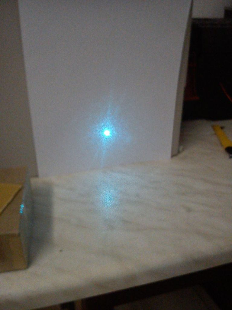

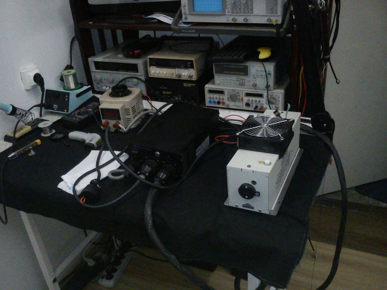

				Ha már kék lézer.. 488nm (Multi Line Argon Laser) 1080W (100V@10A + 4V@20A )--->41 mW @ 488nm (200mW @ Multi Line)
				Hát ez nem úgy néz ki mint ami ezer vattos azt mutasd annak mi a fénye és mire használják és mennyibe kerül?
				Megtanulhatnád értelmezni a leírtakat... Ez egy Argon/ion gázlézer! 1080Watt felvett teljesítmény, 41mW leadott fényteljesítmény 488 nm-en. Google a barátod...
				Úr isten 1000W ot vesz fel és 41 mW ot ad le és ennek mi értelme van , mire használod? Ez még hobbinak is drága 445nm es lézert ami 1w ot ad le pár ezer ft ér vehetsz és ugyan ilyen színe lessz. És agoggli nem a barátom

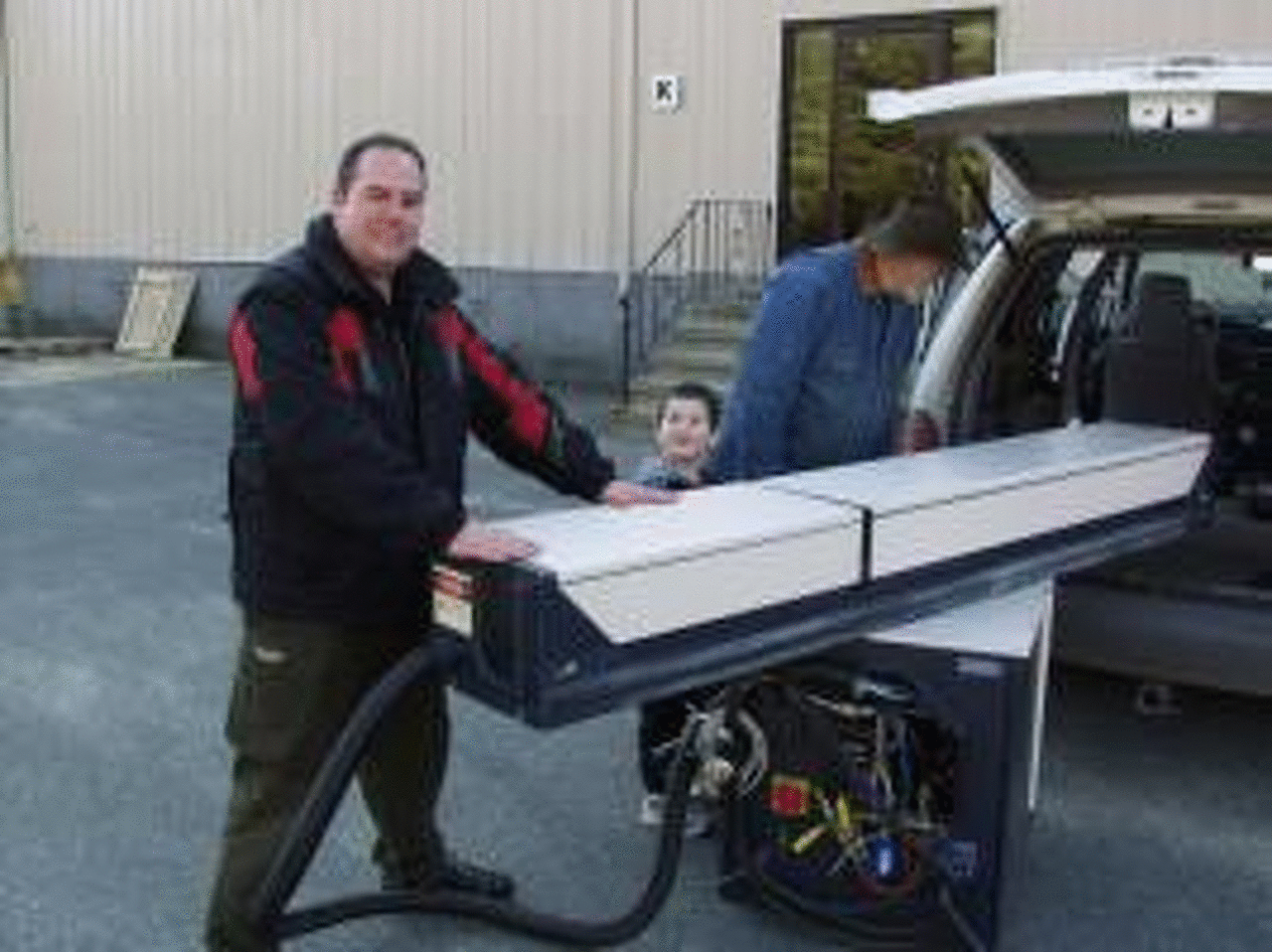

				Helium -Cadmium fémgőz lézer.  442nm Bár ez szerintem a drágábbik,speciálisabb fajta volt(nem értek a témához!) Azért szerencse,hogy ma már nem kell foglalkozni a több kW-os fogyasztással,a vizhűtéssel és egy esetleges szállítás esetén kisbuszt bérelni,mert a 'mi autónk'-ba már nem férne be...

				"Helium -Cadmium fémgőz lézer.  442nm"' Ez elég bitang, nem tudom hogy most szedték ki az autóból, vagy próbálják betuszkolni  Ahhoz már külön erőmű kell....

				Miért lenne? Nem szokásom megsértődni. Ez egy hobby, egy eléggé költséges hobby.... Azért tettem fel a képet a lézeremről, hogy lássák a fórumozók, ilyen is létezik. És hogy mennyire kényelmes (és olcsó*) mostanában a nagy hatásfokú diódákkal/kristályokkal lézerezni.
