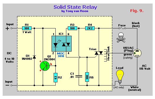

Én is építettem haverom megrendelésére egy keltetőt, egész pontosan a HE 2001-es számában megjelentet. Maga a vezérlés tökéletesen működik, viszont a fűtéssel akadt egy kis gondom; a srác egy nem használt hajszárítót talált fűtésnek, ami ugye 220V-ról megy. A kapcsolásban a J1-es relé szolgálja azt a célt, hogy nagyfeszt kapcsolgasson. Ez ment is az első pár teszt során, ám rövid időn belül megadta magát. Eleinte nem értettem a dolgot, aztán rájöttem, hogy a nagyfesz miatt áthúzások voltak és bekokszolódtak a relé érintkezői. Arra gondoltam, hogy optocsatolót rakok a helyére, de egyelőre nem találok olyat, amit 5V vezérel és 220V-ot kapcsol. Az lenne a kérdésem, hogy ki hogy oldotta meg ezt a fűtéses problémát, és az, hogy tudna-e nekem vki mondani egy ilyen optocsatolót? (esetleg, ha valaki másképp oldaná meg a problémát, az ötleteket is várom) Előre is köszi
Az optocsatoló nem igazán jó választás!
Ami neked kell azt úgy hívják, hogy szilárdtest relé. Akár 5 Volt lehet a bemenete (4...32 V) és 230-at kapcsol mozgó érintkező nélkül.

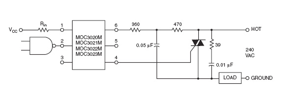

erről még nem hallottam, de gyorsan utánakerestem. Most már tudom, mi az, és teccene is, de ahol én néztem, ott elég drága egy ilyen. Had kérdezzem meg, hogy mi szól az opto ellen? Persze nem ragaszkodom hozzá, de találtam egy kisebb kapcsolást, ami talán segít nekem. Igaz, nem közvetlen vezérli az opto a hajszárítót - ahogy eleinte terveztem -, de ha ez szerinted is megteszi, akkor még mindig jóval olcsóbb, mint egy relé... (mondom, nem ragaszkodom én ehhez, csak spórolnék, ahol lehet ) (egyébként a HQ-ban néztem a relét, amit elég olcsónak ismerek, bár bolt téren még nincs vmi nagy tapasztalatom) Köszi a gyors reagálást, meg a segítséget is és várom a további ötleteket
Az opto ellen annyi szól, hogy relatív kis feszültséget és áramot kapcsol.
Ha nem akarsz kész SSR-t venni, akkor magad is megcsinálhatod, az *Image2.jpg* alapján. Ha fix 5 Volttal hajtod, akkor a bemeneti tranzisztort el is hagyhatod, elég egy soros ellenállás. (kb. 100...120 Ohm) A másik oldalon az R3-R4 értelemszerüen nő a 230 Voltnak megfelelően.
Értem. Viszont találtam egy egyszerűbbet. Nagyon tetszik is, mert pl ha a HQ-ban veszem az alkatrészeket, kemény 500 Ft.-ból megvagyok.
Egy kérdésem lenne hozzá: a z opto elé keveslem azt a 100 ohm-os ellenállást... Sajnos elég rossz minőségű a kép, de én 100-nak nézem. (még a lámpa 1500W-jában sem vagyok egészen biztos) Tudsz ebben segíteni? (esetleg leellenőrizni) Hálás lennék...
Nekem is kevésnek tűnik, de itt egy korrekt rajz hozzá:
Nagyon köszönöm!
A triak típúsa mindegy?
Annyi követelmény van, hogy bírja az áramot és a feszt.
Pl: BT137 600V 8A.
Jaja, azt én is úgy gondoltam.
Ez a típus még olcsóbb is, mint a másik képen a BAT16. (mondjuk 100 Ft nem oszt, nem szoroz) :crazya: Köszönöm a segítséget, be fogok számolni a fejleményekről...
