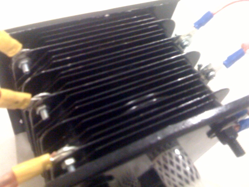

Mégis mi a cella kiosztása hány semlegesvan pozitív és negatív között?
Kicsit variás a bontó,mert a széle is saválló lemez és az utolsó valamelyik arra van kötve,de 3 semleges van közte,az biztos.Már tudom,hogy a 4 jobb lenne,de ez most ilyen lett.
Hát igen 3 semleges csak vízmelegítő és nem vízbontó. Ez biztosnemfog áramkorlát nélkül jól üzemelni sohasem. Megoldás lehetne ha átvariálnád az egészet hogy 4 semleges legyen.
Képet berakhatnál hogy más ne szalagyonbele ebbe a csabdába.
Nekem is egy 3 semleges lemezzel bíró bontóm volt, négyes varia is volt, de 3-mal sokkal használhatóbb volt, bár nekem nem rozsdamentes volt a két széle
Ez nem az enyém,de pont úgy néz ki,csak nincs lefestve.Ahonnan van arról inkább ne is beszéljünk.Mocskos egy társaság!!!(debrecen)
A bubit nyomja rendesen,csak hát az áram....
Ha nem titkos o.gyulától való? direkt írtam a nevét kicsivel...
Hű ha vannak érdekeségek!
Biztosíték tartó biztosan nemjó anó énis megjártam ezzel 15A köről kezdi megadnimagát. Sárga csatlakozások 4-es vezetékhez használható de a kék 2,5 vezetékhez használható gondolom ezértvan összegányolva a cstlakozása. Cellábol ki és bemenő csövek hajlamossak a megmerevedésre és idővel bilincs hiányával meglazulnak és szivárog. Tömítések eléggé hevenyészetten vannak berakva ezért elcsavarodhatnak a lemezeket (gondolom hogy O gyűrű a tömítés). Átvariálással lehet belőle használható rencert csinálni kb 2500ft biztosíték tartó, saruk, vezetékek. Persze ha a többi részeis hasonló akkor .......
