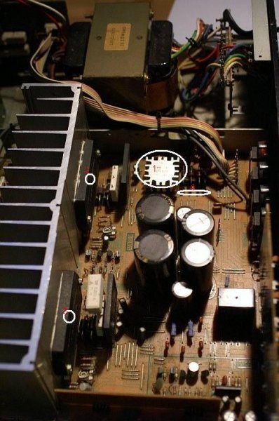

(#) djdozerboy válasza yohnsee hozzászólására (») Nov 5, 2010 /
hali csak annyit kérdeznék hogy amik a képen meg vannak számozva esetleg elszineződik ha rossz? mer a 4-es számú cucc elég banrás....
(#) kadarist válasza djdozerboy hozzászólására (») Nov 5, 2010 /
Kapcsold ki a kép méretezését a feltöltésnél és akkor nem lesz ilyen kicsi a kép. Semmit nem lehet látni.
(#) djdozerboy válasza kadarist hozzászólására (») Nov 5, 2010 /
pf bocsi...ez a kép eleve ekkor
(#) yohnsee válasza djdozerboy hozzászólására (») Nov 7, 2010 /
Ezen az oldalon van a service manual a Te erősítődhöz. Ebből már ki tudsz indulni, meg tudod keresni melyik alkatrész bajos, mi az értéke eredetileg.

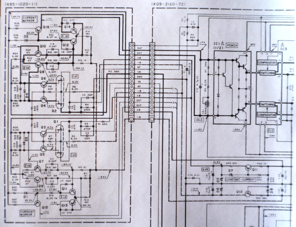

(#) Orbán József hozzászólása Márc 14, 2012 /
Valami furmányos dolgot csináltak itt Kenwoodék.
Kis teljesítményen a TA2030-TA2040 páros más üzemmódban van, mint amikot teljesen kinyitják a csövet... Ezzel együtt nem túl nagy qualitásokkal rendelkező végfok, de nagyon jó mért paraméterekkel.
Ahogy láttam, több készülékükben is használták és egész komoly feszültségről +/- 64V kb.
Az előfokozat érdekesen hajt meg egy érdekes teljesítmény meghajtó fokozatot...
Elemzést kérek hozzáértőtól, köszönettel.
Ha lehet...
(#) Orbán József válasza Orbán József hozzászólására (») Márc 14, 2012 /
Bocs, látom már..remélem jól.
A következő rajzon látszik, valamilyen érték alapján eldönti egy spec IC - komparátor, hogy rengeteg a téren a nép, nyomni kell a hangerőn és bekapcsol még két végtranyót a TA2040-ben.
A két vastagon húzott kimenet két kis Ohmos teljesítmény ellenálláson közösítve kiiramlik a kimenetre, némi fojtó és párhuzamos RC körítéssel.
Érdekes.
